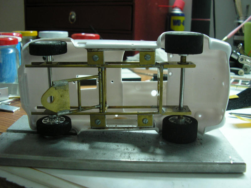

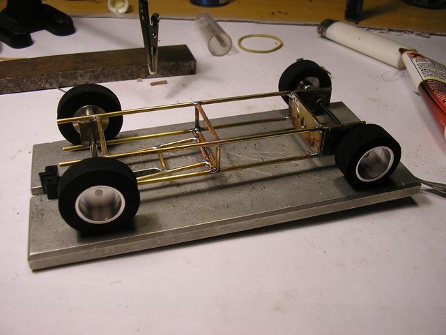

Je souhaite construire mes propres chassis et pour cela je pense que je vais les faire en cuivre ou laiton.
J'ai trouvé un site sur lequel ils vendent ces matières(pas facile à trouver)
D'après vous je devrais prendre une plaque de 0.5 ou 1mm d'épaisseur?
Cuivre ou laiton?
avec une plaque ou en tube?
Et si jamais quelqu'un peux m'aiguiller avec des photos de ces réalisations ce serait sympa.
Merci à vous

Merci pour le lien,
je l'avait déjà lu mais comme c'était avec de l'alu j'aurai aimé des précision pour du cuivre ou laiton.
J'ai aussi vu un post avec un chassis plié mais j'aurais aimé en faire un comme le tiens mais en cuivre ou laiton.

Date du message : lundi 18 août 2008 à 20h17
kangle a écrit :
Merci pour le lien,
Ça marche aussi avec le cuivre ou le laiton
Mais aussi le plastique...

BRUNO
Date du message : samedi 30 août 2008 à 21h01
Bonsoir
En cuivre ce sera trop mou, les pièces se déformeront trop facilement, et pour les épaisseurs, à mon avis , on ne peut rien faire en 0,5, je verrai plustot du 1,2 à 1,5
le laiton se soude bien à l'étain
