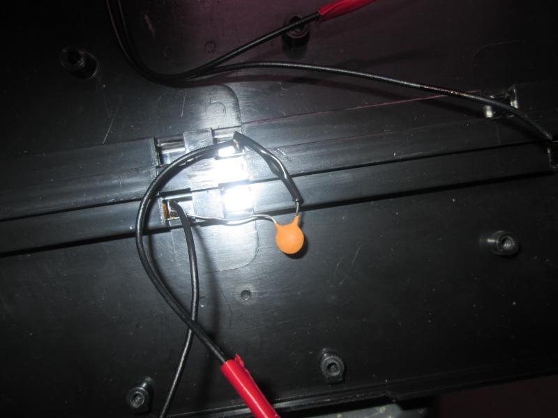

salut a tous ,j'ai une question surement idiote mais bon je la pose .
Peut-on supprimer les deux petits composants électronique présent sur le rail d'alim carrera evo.
Je continuerai a utiliser le transfo carrera mais je veus déporter le boitier manettes et transfo.

Une tite photo des composants concernés ?

Pour ton poste radio c'est mieux de les garder

Il s'agit d'un petit condensateur qui diminue un peu l’étincelage sur les collecteurs des moteurs.

Capri22 a écrit :
Il s'agit d'un petit condensateur qui diminue un peu l’étincelage sur les collecteurs des moteurs. @+
Exact mais ça les constructeurs s'en foutent un peu.
Leur rôle principal c'est d'être des antiparasites tv, radio etc.
Tu peux les laisser ou les retirer, à toi de voir avec madame et les voisins

merci pour vos réponse
pas de risque pour la piste ou les voitures
