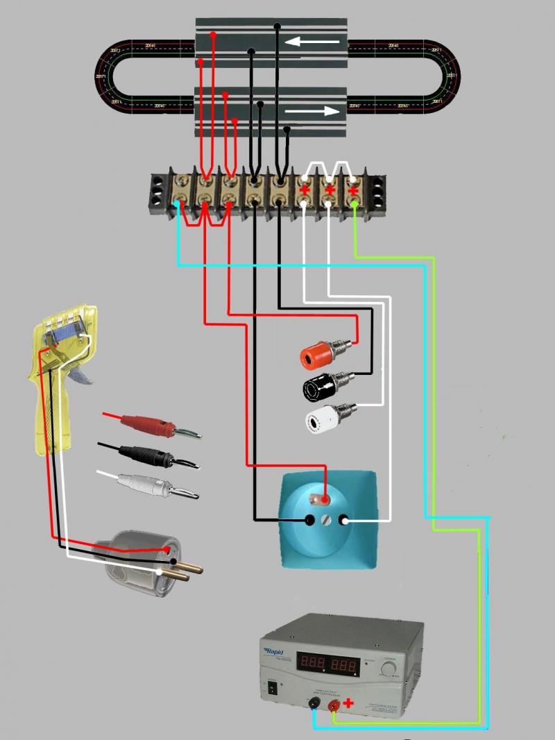

Oui bien sûr tu peux utiliser les accélérateurs Parma (ou autres) sans problème c'est seulement une histoire de connexion.
Voici un câblage simple utilisant ou bien des prises 2P+T ou des fiches bananes.
Ces 2 montages sont utilisés par des clubs ou des pistes privées un peu partout.
Certains utilisent aussi des prises XLR, voir dans le salon "pistes bois".
Ce schéma comprend aussi 1 point de réalimentation de la piste que l'on peut doubler, tripler etc à partir du bornier...
