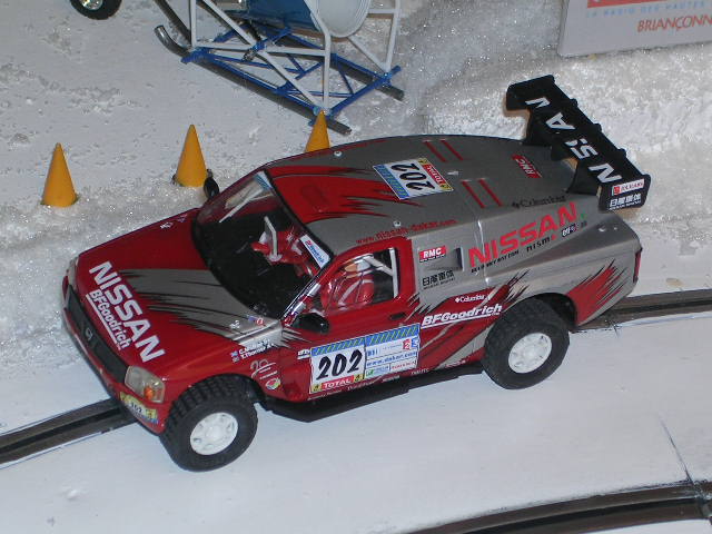

Je viens de me procurer une kit Nissan de la même marque.
Je constate que le chassis est trés bien fichu ( plat, de la place etc... ) sur ce kit et que l'adapter ne devrait pas poser de problèmes les hauteurs sont même suffisament bien pensée pour que l'on puisse y loger des suspensions ninco sans contraintes.
si les 3 autres kit TT sont du même accabi je pense que c'est le meilleur choix finalement de les adapter.

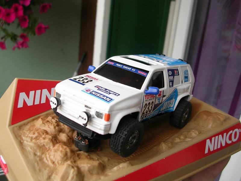

Les chassis Ninco sont les plus faciles à trouver et aussi les plus faciles à bricoler.
Les coques Revell sont un peu moins larges.Donc un peu de bricolage,mais ça se fait bien.
Maintenant,même si c'est plus chere,je te conseille de prendre des bases saines pour tes chassis (ninco ou scx) de façon à avoir un bon comportement routier(chose difficile à trouver en bricolant les chassis Revell)

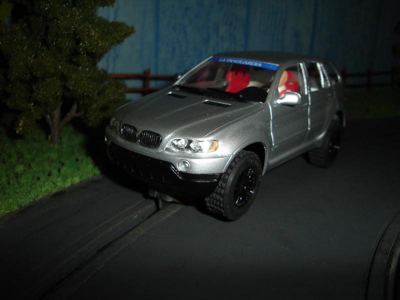

Effectivement tu peux mettre plusieurs type de châssis dessus. Moi perso je suis en train aussi de me faire un X5 Revell que je place sur un châssis Slot Classic. Maintenant cela dépend ce que tu compte en faire de ton X5, de la course ou de la route version petit vieux ? Moi c'est version petit vieux, donc pas besoin d'un tout bon châssis pour y mettre un tout bon moteur. Surtout qu'il sera...... (attend que je l'ai fini
