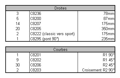

OK. Tu peux nous donner l'inventaire de tes rails ?
fracky
Date du message : lundi 8 février 2010 à 17h41
Effectivement c'est une partie très intéressante, mais vu que l'on installe la piste dans la chambre de mon fils, faudrait pas que ça reste en chantier trop longtemps, si tu vois ce que je veux dire, il y a des compromis à faire...
La piste actuelle est un petit peut plus petite, on a mis des jours a la finalisée, si je pouvais faire plus court.
Le stock:
Je n'ai ni R3 ni R4, je peux en acheter, ça doit varier du R2.
En tous cas merci d'avance.

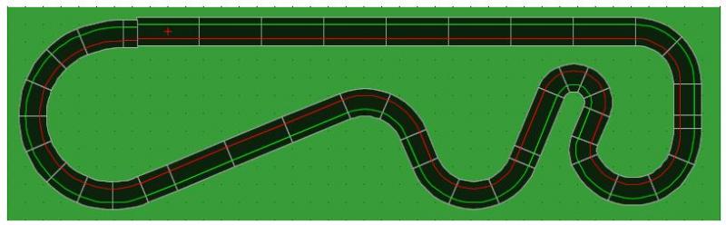

darthphil
Date du message : lundi 8 février 2010 à 18h53
voila ca vaut ce que ca vaut
pleins de virages bizarres ........
Le "saut de la mort" en plein virage, ça doit faire tout drôle, aussi.
darthphil
Date du message : mardi 9 février 2010 à 07h57
il manque une droite dans l'inventaire
mais on peut en faire aussi un saut de la mort

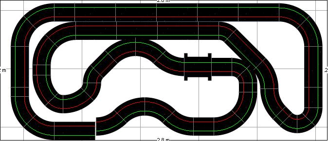

fracky
Date du message : mardi 9 février 2010 à 09h27
je suis prêt à acheter quelques rails mais j'aimerai faire au maximum avec le stock.
Actuellement la piste est sur un plateau de 2,80m X 1,20m:
Pour faire un virage style parabolique il faut utiliser du R3 ou R4?

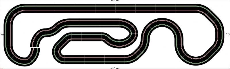

Sambott
Date du message : mercredi 10 février 2010 à 02h07
Ce qui me gène le plus sur ton tracé c'est l'absence de bordures (?). Au niveau jouabilité c'est pas évident, la contrainte n'est plus d'aller vite mais d'éviter de glisser pour ne pas sortir pour celui qui est sur la voie extérieure.
Une idée de tracé :
Un tracé tout simple, mais l'accumulation de virages n'est pas forcément une bonne chose non plus.
Une parabolique en R4 ne rentre pas dans tes dimensions, et j'ai utilisé un max de R2 et R1 sauf pour la parabolique.
C'est un peu à l'opposé de ton tracé actuel, plus simple et plus rapide.
Pour les bordures en les découpant dans du carton plume ou de l'aglo cela ne revient pas très cher.
Message modifié le mercredi 10 février 2010 à 02h10 par Sambott

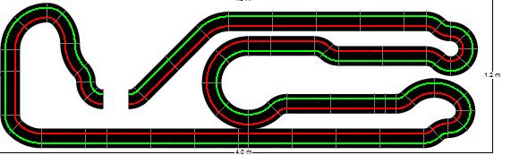

CMR2
Date du message : mercredi 10 février 2010 à 09h50
Salut, En partant de ton dernier tracé, j'ai ''commis'' ça. C'est plus aéré, ça devrait être plus rapide aussi tout en gardant une partie technique et il suffit d'ajouter 6R3 pour le réaliser. Au niveau dimension, ça doit pas être loin du plateau dispo et il y aura de la place pour des barrières au moins ''maison''.C'est vrai que ces dernières sont indispensable pour une bonne jouabilité. .
fracky
Date du message : mercredi 10 février 2010 à 10h12
Merci pour vos propositions.
C'est vrais, je m'en suis rendu compte, les bordures sont indispensables. C'est pour cette raison, qu'avant de me lancer dans la fabrication il faut que je trouve le bon tracé. Vous en mettez juste ou il y en a besoin ou vous "encastrez" entièrement la piste?

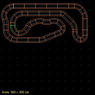

fracky
Date du message : mercredi 10 février 2010 à 22h16
Nouvel essai!!!
Ça devrait faire 7cm pour les bordures.
FX
Date du message : jeudi 11 février 2010 à 10h58
J'aime bien la dernière version, si tu peux remplacer les virages sur la droite du circuit par une grande courbe en r3 et peut-etre placer quelques autres r3 ici et là tu vas avoir une bonne piste varié.
