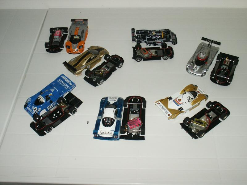

Juste une petite photo pour montrer quelques modifications sur bases Slot it ( qui d'ailleurs marchaient déja bien avant modif mais encore mieux maintenant )
Une Mc Laren F1 GTR avec moteur NC5 Ninco, une autre avec moteur S3X Spirit en anglewinder ça envoie très fort ! Une Porsche 956 aves un Flat 6 ( original non ? ) en anglewinder. Une Sauber Mercedes avec un Boxer 2 en anglewinder. Une Nissan 390 GTR avec un NC5 en anglewinder. Une autre Porsche 956 avec le V12 en sidewinder. Une Audi R8 avec un boxer en ligne. Toutes mes autres Slot it sont restées d'origine.

tres interressant !!!!!! cool !!!! donc, ça fonctionne mieux sur tous les modeles que tu as fait ???

Il vaut quoi le flat 6 comparé aux autres moteurs???

Le Flat 6 marche trés bien, moins fort qu'un boxer 2 mais mieux qu'un V 12, un peu plus progressif en fait, je précise qu' il est possible de monter un moteur au format standart dans la Porsche 956, j'ai mis un flat 6 pour l'essayer.

Le Flat 6 est tout simplement le meilleur moteur cage longue que je n'ai jamais testé. Il n'est pas sur-puissant, ni sur-coupleux, mais il est homogène, bon en tout. Et d'une souplesse, à faire pâlir une boîte auto de chez Merco.
C'est une voiture équipée du Flat 6 qui détient le record de ma piste, ainsi que de celle de Pat', que tu connais bien Seb (4''688 si ça te parle). Bon, il est vrai que c'est une voiture expérimentale (vous pourrez lire un long article de présentation de cette voiture dans le prochain Bulletin "Circuits routiers", pour ceux qui sont membres de cette association), mais cela n'enlève rien à la performance du moteur.
