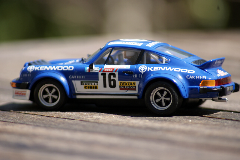

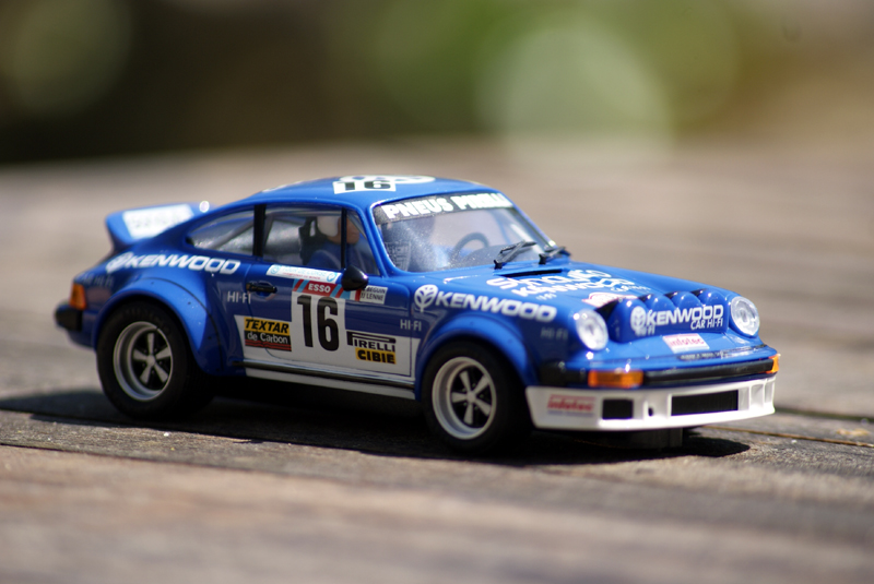

j ai acheté cela il y peu , mais je n aimes pas la gueulle de cette auto en ninco trop haute quoi , vous y faites quoi à cette voiture pour quelle marche et qu elle est de la gueulle ......merci pour vos propo ....

domibartho a écrit :j ai acheté cela il y peu , mais je n aimes pas la gueulle de cette auto en ninco trop haute quoi , vous y faites quoi à cette voiture pour quelle marche et qu elle est de la gueulle ......merci pour vos propo ....
Un membre avait enlevé les suspensions et rabaissé légèrement la carrosserie en raccourcissant les pneus je crois.

Sur la mienne j'ai meulé les puits de vis et mis des urethanes (piste carrera) je pense qu il y a surement mieux à faire,du genre à meuler le tour du chassis pour rendre la caisse flottante,et aussi peut etre supprimer les suspensions
Il est vrai qu'au freinage en bout de ligne droite l'arrire à tendance à se balader un peu.

J'ai eu cette voiture ,et comme dit plus haut il faut virer les suspensions et limer les puits .Si je me rappel elle marchait du tonner !

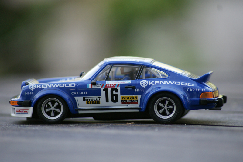

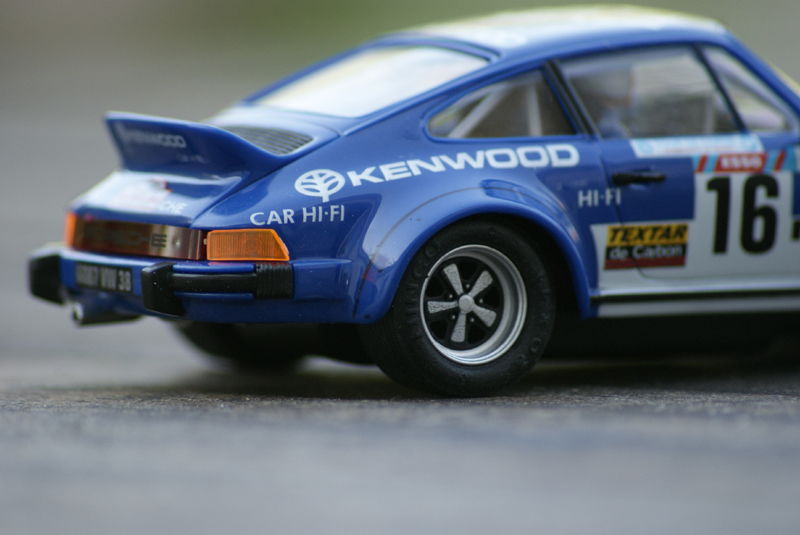

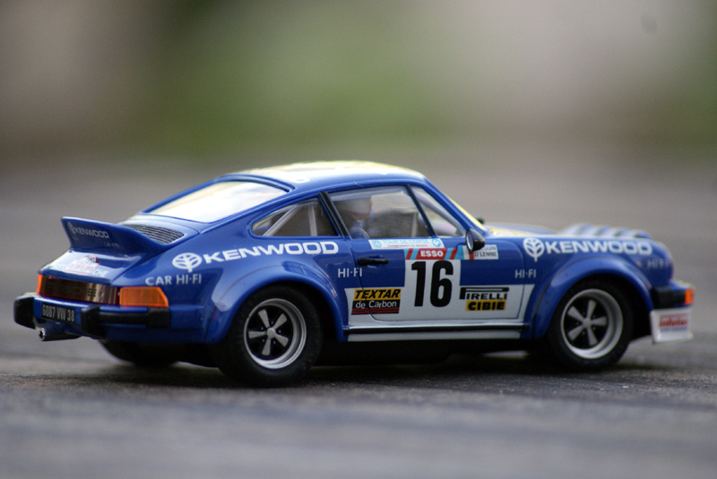

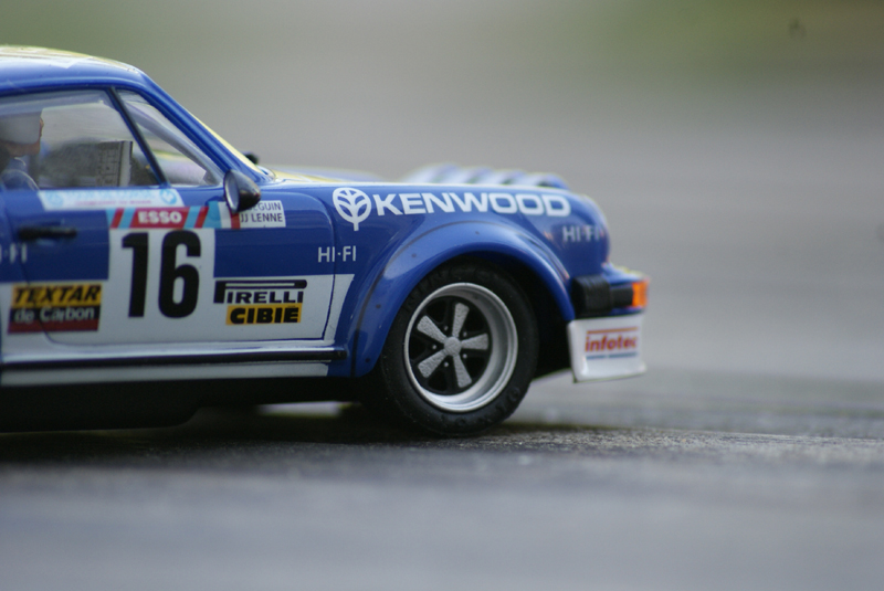

quelques coups de dremel par ci par là , est elle descent de qq milimetres , je n ai pas encore choisit l option d enlever les ammortisseurs ar , pour ceux de l avant c est fait , à vous de jugé
c est vrai qu en mode macro on vois bien le mauvais ajustement des plastic , feux , jonc de pc

Tu n'a fait que le côté gauche il me semble

[non des deux cotés , c est un petit effet d optique , pour le comportement circuit démonté

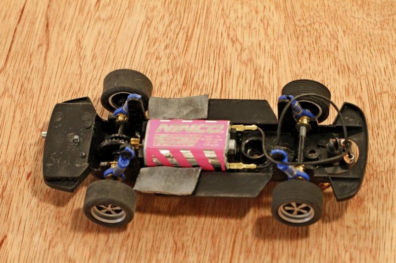

Bonjour, je vais apporter ma modeste pierre a l'édifice.
Je possède également cette voiture, qui roule sur une piste club ninco et sur ma piste perso également ninco.
Cette voiture possede un moteur nc5 qui s'exprime somme toute très correctement, le problème vient du fait que le chassis est très haut, et qu'elle ne chasse pas beaucoup dans les virages lorsque l'on veut "attaquer" un peu.
Pour pallier le problème, j'ai donc abaisser le train avant comme vous l'avez décrit précédemment, virer les suspensions et lesté la voiture a 5 places différentes sur la voiture ( un lest a l'arriere, un de chaque coté des ailes, et un de chaque coté a l'avant).
Depuis ces modifs, elle a un comportement beaucoup plus sain dans les virages que je peux prendre beaucoup plus rapidement qu'avant.

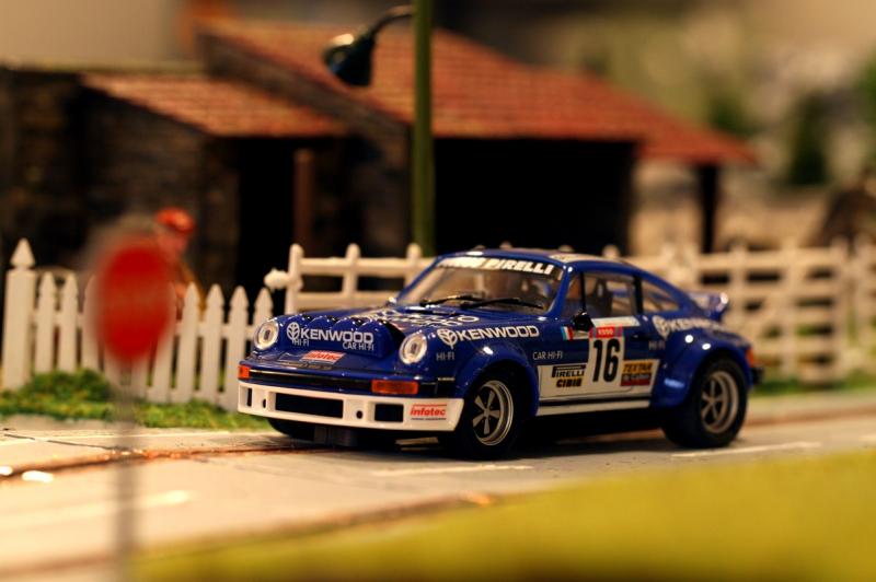

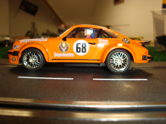

Effectivement, une fois bien rabaissées elles ont un bien meilleur look et un comportement terrible ces 911/934 Ninco
Un petit rappel de celles que j'avais préparées il y a déjà quelques années :
