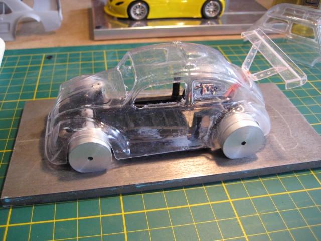

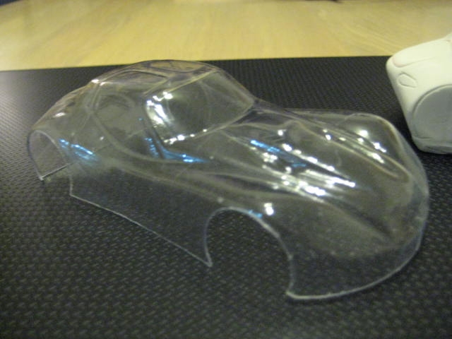

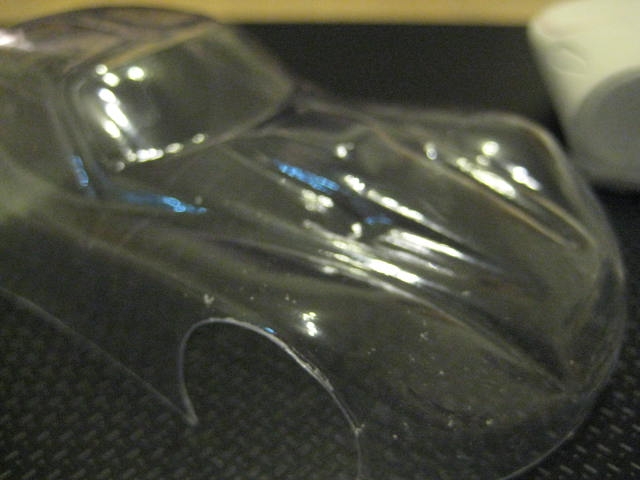

petite dernière en thermoformage .

vertigo , j'ai toujours aimé cette voiture !!! elle a fait ses premiers tours de roues hier au club et c'est une petite bombinette très agréable à piloter
petite photo

Teubar39 a écrit :
superbe ! bravo ..... tu as peint par l’intérieur ?

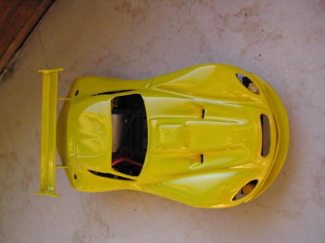

salut , non, j'ai peint comme pour une maquette normale . ce n'est pas du lexan , je thermoforme du polycarbonate plus épais .0,8 mm , ce qui me donne une carro très solide et très légère . celle ci fait 7,5 gr . donc , je ponce , primer et puis peinture etc . je montre bientôt le produit fini .

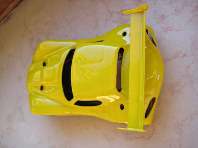

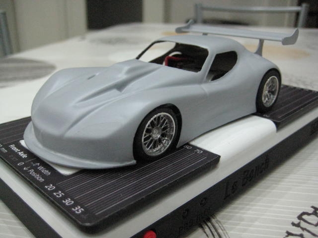

Date du message : vendredi 29 mars 2019 à 19h09
petite avancée . ne pas confondre les gilets jaunes et une gilet jaune .
Note pour info : Lexan(tm), mais aussi Makrolon(tm) sont précisément du polycarbonate. Ce sont juste des marques de fabriquant.
Après la transparence varie selon pas mal de paramètres, particulièrement de l'état de surface et il peut être un peu bleuté.

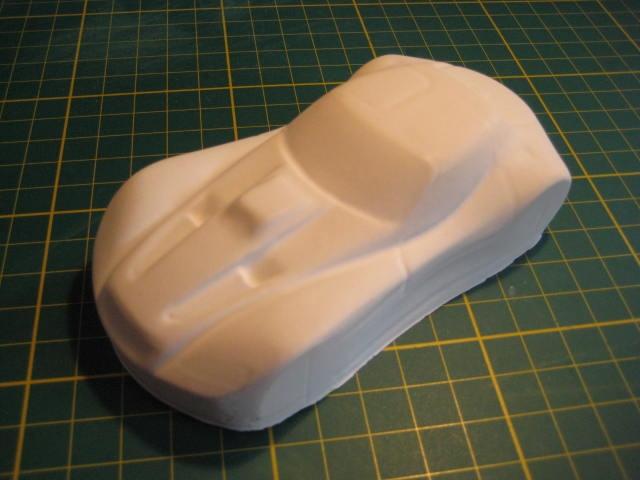

Pour le reste C'est du chouette travail . Et je n'ai rie"n vu à ce sujet : le master sort d'ou? Travail perso?
Ju bil

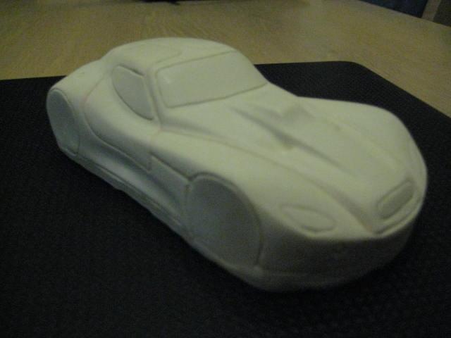

merci pour ces précisions . pour le master , travail perso, je termine les déports pour les vitrages et les ouies d'aérations et je vous mets une petite photo

le master tu le fais dans quoi ??? j'aime bien le jaune, il rend super bien ... vivement la suite ...
spokys
Date du message : samedi 30 mars 2019 à 09h24
salut , dans du plâtre de moulage qui contient une espèce de résine en plus . quand c'est sec , on dirait de la pierre bleue , mais ça se travaille assé facilement pour graver les déports .je ferai une photo tantôt ou ce soir .

en fait , je voudrais arriver à celà

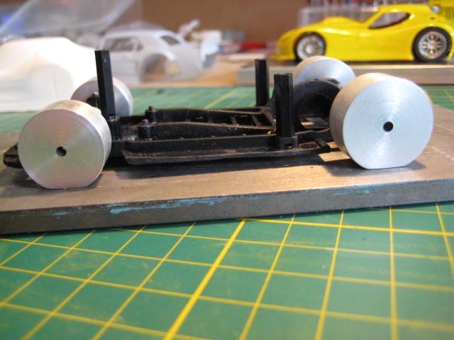

ok, super cool ! .... pas facile pour faire la symétrie non ??

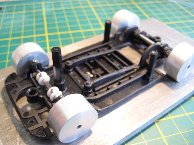

salut , voilà , j'ai fait une photo du master . reste a creuser les déports de vitrages et accentuer les joint de portières , capot , coffre , etc etc .
pour la symétrie , j'ai un truc , j'ai tourné 4 pièces dans de l'alu , que j'ai fraisé pour avoir un plat ( j'ai même ajouté un petit aimant à chaque pour qu'il restent bien en place sur la plaque ) . la hauteur de chacune de ces pièces correspont à la jante , le pneu, et l'espace que je désire avoir entre ma roue et la carro .
je prends un châssis , je place les axes et mes pièces en alu et quand ma carrosserie tombe pil poil , la symétrie est bonne .
quand c'est bon , je place mes puits de vis au endroits que j'ai prévus , un point de colle sur chaque puits de vis et il n'y a plus qu'à déposer la carro qui tombe pil poil . laisser sècher et le tour est joué . je mets les photos , mais ce sont celle du gabarit de mes vw fun cup . le principe reste le même .

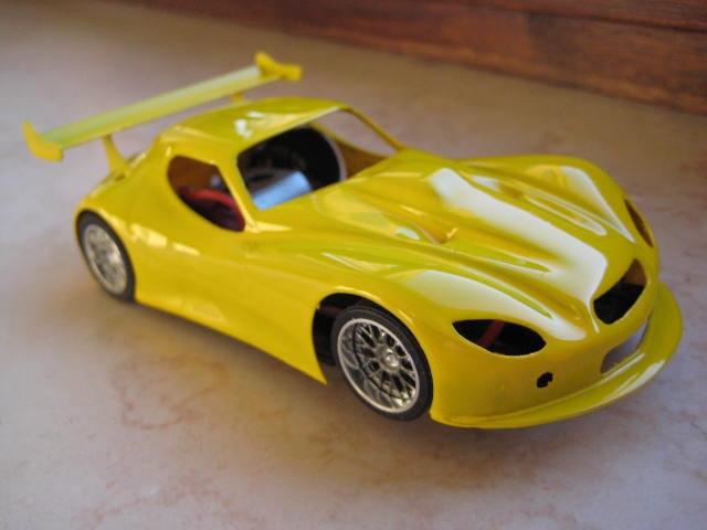

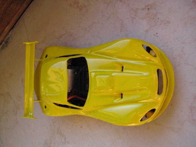

spokys
Date du message : dimanche 7 avril 2019 à 00h31
voilà , fini !!! premier test concluant , le résultat me satisfait
