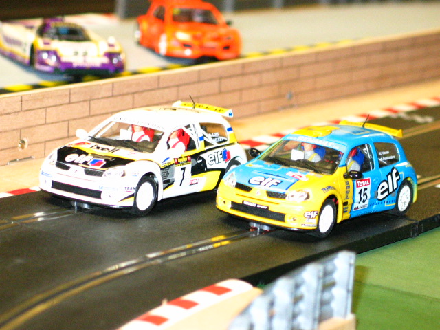

Voici donc les deux voitures test des clio ninco entierement d'origine sans aimants tout de même.

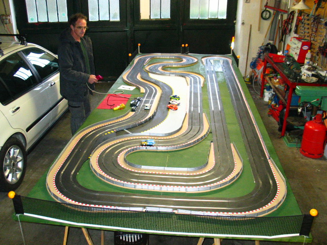

Et maintenant notre piste du scalex sport alimenté à chaque voies par une alimentation variable en 15 volts pour ce test.
