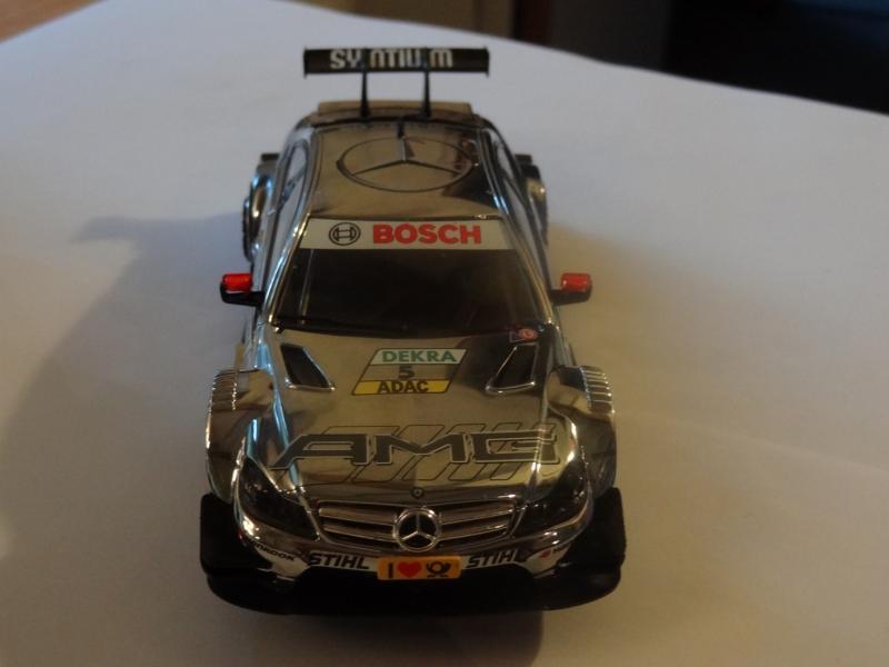

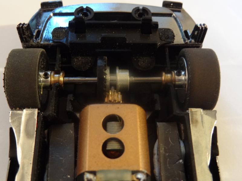

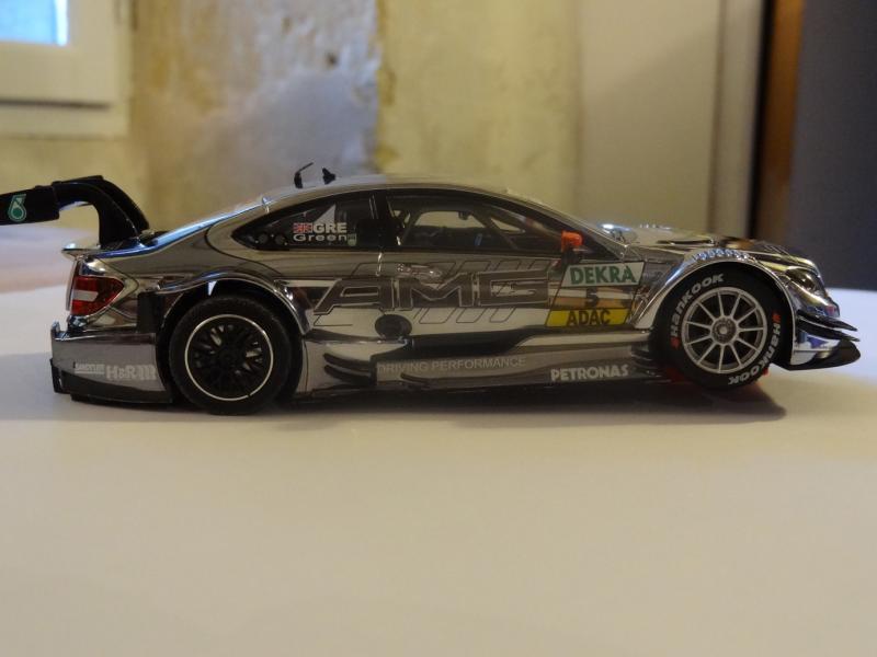

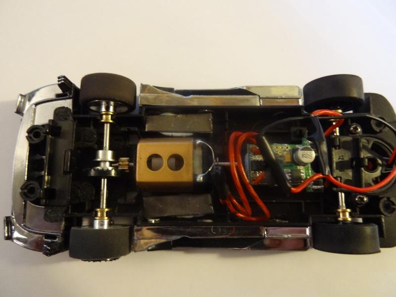

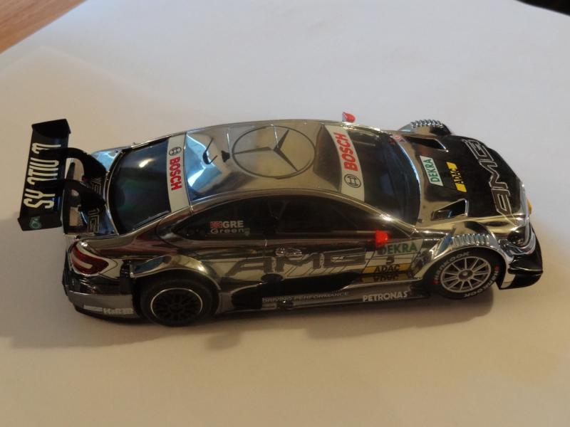

Voici quelques photos de l'auto :

Date du message : vendredi 10 janvier 2014 à 16h07
Puisque ton essieu arrière est maintenu en latéral par les jantes vissées, tu peux couper l'extrémité de l'axe moteur qui s'engage dans la gorge de la couronne. Tu y gagneras en frottement...

Date du message : vendredi 10 janvier 2014 à 16h37
En fait je ne l'ai pas fait car je risque de changer encore le moteur.
Pour le moment je suis en phase d'essai, que ce soit pour le leste, la transmission ou le moteur.
L'auto fait plus de 110g du coup j'ai bien envie de lui mettre un slot.it 21.5k (commandé hier!)
Je trouverais bien une scalex qui sera contente de recevoir ce GMC !
