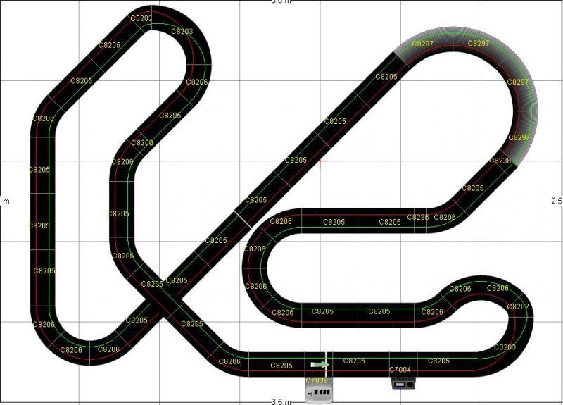

Bonjour à tous, nouveau sur le forum, après deux ans à rouler sur la piste des copains, je franchi le cap et décidé de créer une piste à la maison pour jouer avec mes enfants. J'ai fait l'acquisition d'un lot d'occasion mais je ne parviens pas a utiliser les différents logiciels pour faire un tracé. L'idée est d'avoir un tracé équivalent pour les deux pistes. Je dispose d'une surface totale de 3,5mx2.5m. Et voici la liste des éléments dont je dispose.
R2 45° x 36
R2 90° croisement des pistes x 2
R3 45° x 4 (virage relevé)
R1 45° x 2
Droit 35cm x 25
Droit 35cm chicanes x 6
Droit 8cm x 2
Droit 9cm x 1
Droit 17,5 x 2
Power base 17,5cm x 2
Compte Tours 17,5 cm x 1.
Je pense qu'il y a déjà de quoi s'amuser, je vous remercie par avance du temps que vous voudrez bien me consacrer. L'équipement évoluera au fil du temps et des occasions, le but étant d'arriver vers un tracé 4 voies.

Je ne parviens pas a utiliser les différents logiciels pour faire un tracé.
UR3 est vraiment très très simple ... Le plus dur, c'est de trouver l'icône de l'éditeur de piste
Seule ombre au tableau si tu n'as pas de licence : C'est la limitation à 25 rails pour l'enregistrement ...
Mais si tu crées un circuit de 50 rails : Tu fractionnes l'enregistrement en 2 moitiés !
CTRL + C / CTRL + V pour réassembler ta piste depuis tes 2 enregistrements
Après, si tu l'utilises beaucoup : La licence pour éditer des piste ne fait que 15 € ... C'est assez sympa à utiliser, ca les vaut bien !
La remarque que je te ferai de suite concernant ta surface totale ( Sensiblement la même que la mienne
... ), c'est de ne pas confondre "surface totale disponible" et "surface totale disponible pour la piste" ...
Sur une telle surface il est nécessaire ( Pour le ramassage déjà ... Et le bricolage
) de pouvoir accéder aux différents points de ta piste ... Donc déjà au moins pouvoir y tourner autour !
Il faut ensuite aussi pouvoir accéder à sa partie centrale ... 9 M2 au sol ca va : Tu marches entre tes rails ...
9 M2 sur un plateau carré, c'est moins facile
C'est ballot, mais c'est fondamental ! Tellement évident que moi je n'y avais pas pensé

Et j'oubliais, j'ai aussi un croisement qui peut faire une droite, car je ne veux pas de croisement, je préfère faire un pont.
Merci pour vos futures avis et à bientôt.

Pour t'aider dans un tracé la taille des rails ne sert à rien, il faut les références. On ne peut s'amuser à mesurer les rails pour savoir à quoi ils correspondent dans les éditeurs de piste.
Et surtout faudrait les avoir pour les mesurer !!!

pepe_plus a écrit :
@melloloUn cadre métallique n'est absolument pas indispensable.
Un cadre bois collé correctement est aussi solide et plus léger. D'ailleurs tous les modules en ferroviaire utilisés depuis 50 ans sont toujours en bois.
C'est aussi plus facile à construire.Pour t'aider dans un tracé la taille des rails ne sert à rien, il faut les références. On ne peut s'amuser à mesurer les rails pour savoir à quoi ils correspondent dans les éditeurs de piste.
Et surtout faudrait les avoir pour les mesurer !!!![]()
Crois tu qu'un cadre bois sera assez rigide pour ne pas cintrer sur la longueur de 3,5m? Car en fait c'est plus la rigidité et le poids qui m'intéresse que la robustesse. Si tu as des infos plus précises sur une réalisation bois je suis preneur. En sachant que j'aimerai que le plateau ne dépasse pas 6cm d'épaisseur.
Pour le détail de mes rails, voici donc les ref.
C8206 x 36
C8297 x 4
C8205 x 25
C8246 x 6
C8202 x 2
C8236 x 2
C8200 x 1
C8207 x 2
Power base x 2
Compte tour x 1
C8203 x 2
Merci et à bientôt.

pepe_plus a écrit :
C'est très difficile de faire quelque chose de varié et d’intéressant avec seulement des courbes d'un angle de 45°.Ca vaut ce que ça vaut...
Merci pour ce tracé, ça me plait bien. Tu l'a fait avec UR3? Et j'avais bien conscience que tout en R2 de 45° serai handicapant. C'est pour ça que je vais essayer de racheter en occasion des lots de courbes plus variées, me permettant à terme de faire un tracé 4 voies.
Merci encore et à bientôt.
