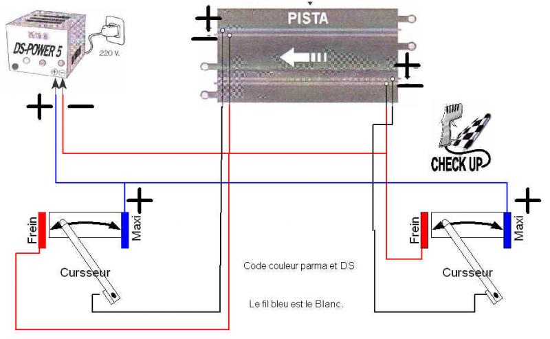

Branche directement ton alim sur le rail (deux fils) sans passer par le pont de diode et modifie le voltage jusqu'à 15v si toujours le même problème c'est tes poignées si non c'est ta power base mais je pencherai beaucoup plus pour les poignées

Je ne comprends pas vraiment vos conseils pour savoir si c'est la power base ou les poignées. Si je branche directement l'alim sur le rail, il me semble que je chunte et la power base et la poignée; non?
Quant à relier la voiture sur les borne + et - de la poignée en chuntant la resistance, je n'y arrive pas non plus!
L'electronique, l'electricité sont pour moi des matières osbcures. Ca serai sympa de m'expliquer plus en détails.

le probleme quand tu ne passe pas par la power base, c'est qu'elle transforme le courant du transfo standard scalex !!! il est en alternatif et la power base le passe en continue ! je sais, j'en ait fait les frais et l'ami BLACKMAN ne sais pas gener pour se foutre de ma gueule !!!!!! mais bon ! copain quand meme hein !!! hi hi hi !
du coup, eric, si tu decide de ne pas brancher ta power base, il te faut un transfo en courant continue !!!!!
PS : je te fait un p'tit plan pour brancher ta poignée sans power base !!! a plus ......

Merci, j'attends donc le schéma pour me passer de ce rail de départ. Comme la précisé Blackman, j'ai une alime variable (0-20V, 2A). Quant au circuit c'est du carrera. Les poignées visiblement "de daube" sont également des carrera d'origine "exclusive".

Blackman, merci pour le schéma!
