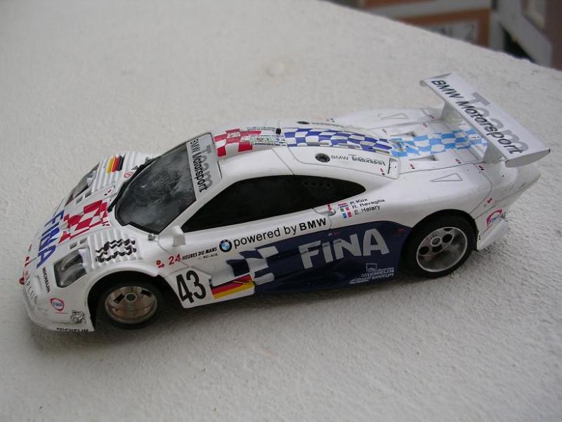

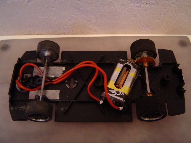

Pour moi en ce moment,c'est la voiture avec laquelle je participe au championat ASA:
Mc Laren F1GTR Slot-it,moteur Spirit S3X ,Differentiel ADslot, pneus mousse,support moteur "offset".
Un peu de traitement sur les pneus et c'est partie pour des sensations fortes.

Dam Dam tu pourrait nous mettre des photos de ta prepa stp?? je suis curieux de la voire ta bête...

DAMDAM
Date du message : dimanche 25 mai 2008 à 22h17
Promis demain;

Date du message : lundi 26 mai 2008 à 11h54
Alors voila:
Si il y a beaucoup de lest,c'est parce que la derniere piste sautait beaucoup ,sinon j'en mets presque pas.Il manque le differentiel que je ne mets pas tout le temps.
Avec ça,tu devrais arriver à t'eclater.En tout cas perso je me regale.Les 4 ou 5 premiers de l'ASA ont ce type de prepa.Le moteur et qq pieces varient,comme l'a expliqué Logan 03 pour la sienne,mais c'est une valeur sûre.

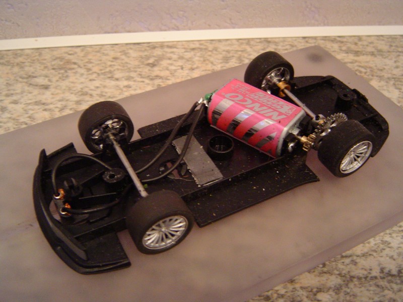

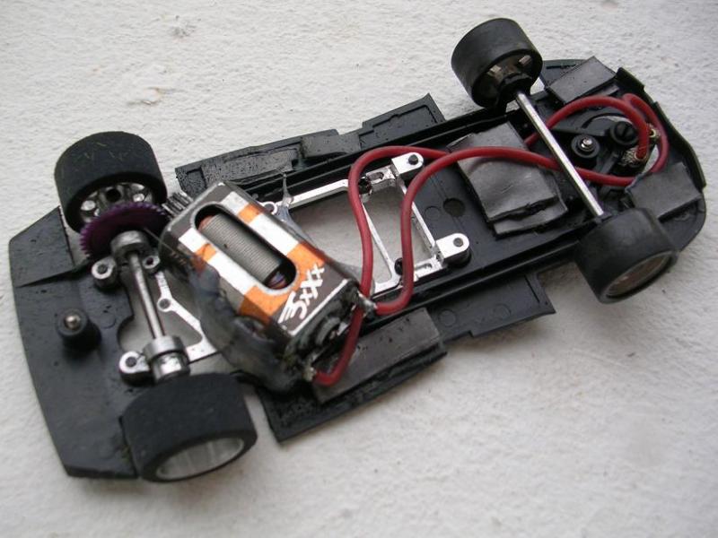

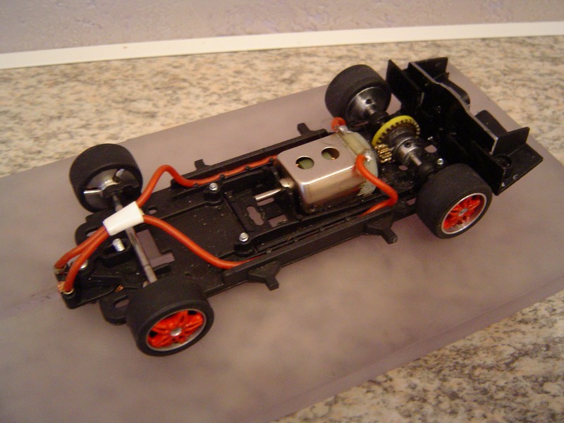

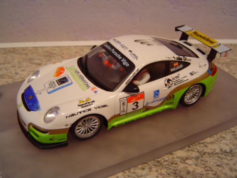

Et bien plus rapide qu'une Slot-it de boite, équivalent à une mosler moi j'ai ces 3 là:

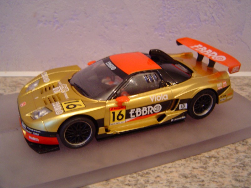

La première est une Ninco NSX avec kit complet axes et roues avant slot-it, moteur SX03, cable moteur slot it,jantes arrière scaleauto 2008 et fixation moteur par vis
La deuxième est une Porsche Ninco avec kit complet NSR , insert slot-it , pneus arrière slot-it S1 et moteur fixé par vis

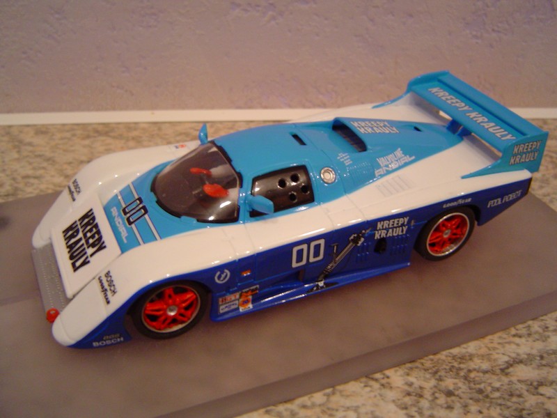

La dernière est une carroseerie Revell de March monté sur HRS slot-it avec jantes AV et AR en magnésium, Moteur slot-it 29000tr et pneus silicone avant slot

zined
Date du message : lundi 26 mai 2008 à 21h15
Sébastien s'il te plaît, pourrais-tu nous donner les références de tes 3 voitures présentées ci-dessus : nom du véhicule + nom du fabriquant.

Je confirme que la NSX est super rapide pilotée par Speedy.
speedy
Date du message : lundi 26 mai 2008 à 21h38
Zined, mise a jour fait!!!
