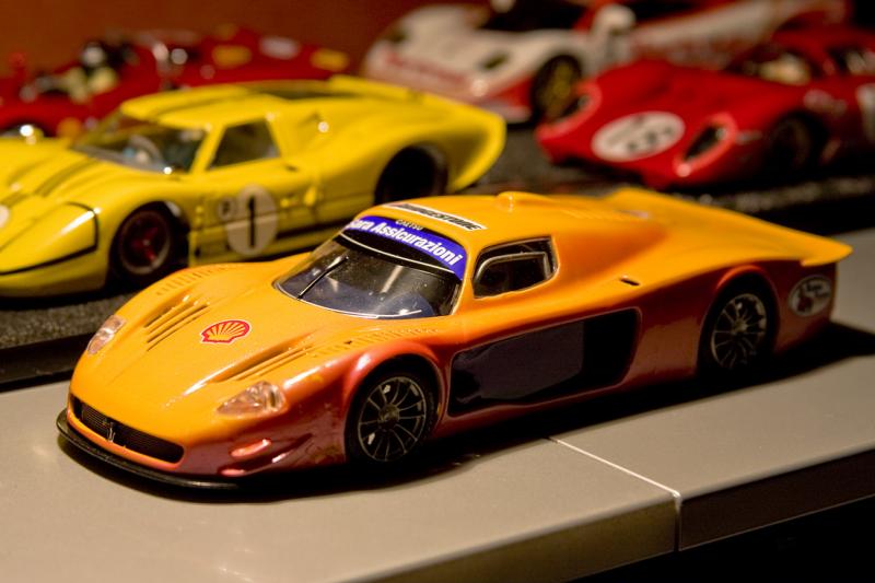

Salut,le Motip est tres brillant,mais je trouve qu'il jaunit un peu certaines decals,et il reagit mal avec les peintures à base d'eau,sauf les metalisées,va savoir pourquoi?.sur le test j'ai utilisé un jaune tamya et du métalisé à l'eau procolor,comme je l'ai dit mauvaise reaction entre le vernis motip et les procolor unie.J'ai commandé des peintures createx autoair chez stdp direct,on verra bien.![]()

voila,premier test terminé,il y a des defauts,mais bon faut bien commencer.Maintenant je passe à la mercedes slot it,c'est du serieux,je vais prendre mon temps.
Date du message : mardi 12 août 2008 à 11h59
pas mal du tout pour une premiere.

pour 1 première c'est pas mal il y en a qui n'arrive pas a ce résultat même au bout de 10 (j'en connais 1)
