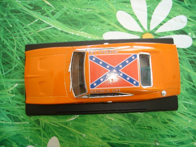

ARBALOUTE
Date du message : dimanche 3 août 2008 à 18h11
avec la vernis que j'utilise est des decals de bonne qualité même ceux que j'ai fait moi même je n'ai pas de soucis au vernissage.
un exemple ma Dodge

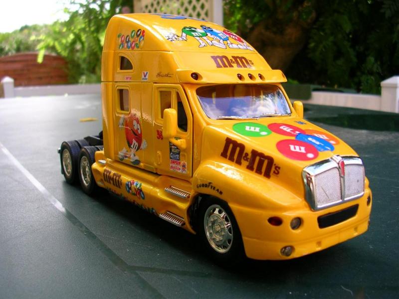

J'en met une a moi faites avec les produits que j'ai décrit plus haut,a toi Clavtons de te lancer

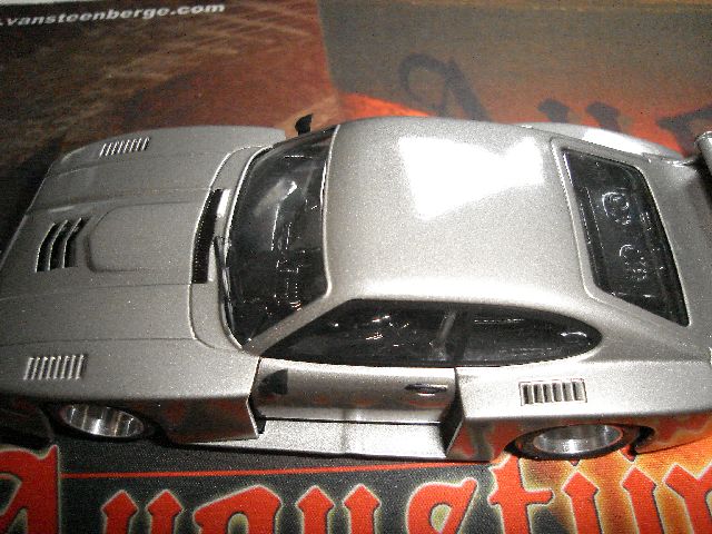

premier test.Je n'ai pas trouvé de vernis renault,il parait que ça n'existe pas,et comme j'avais oublié la référence,j'ai laissé tomber,mais je ne lache pas l'affaire!!!Donc direction feu vert(juste à coté) et vernis et appret Motip.
Voila les premiers resultats...
