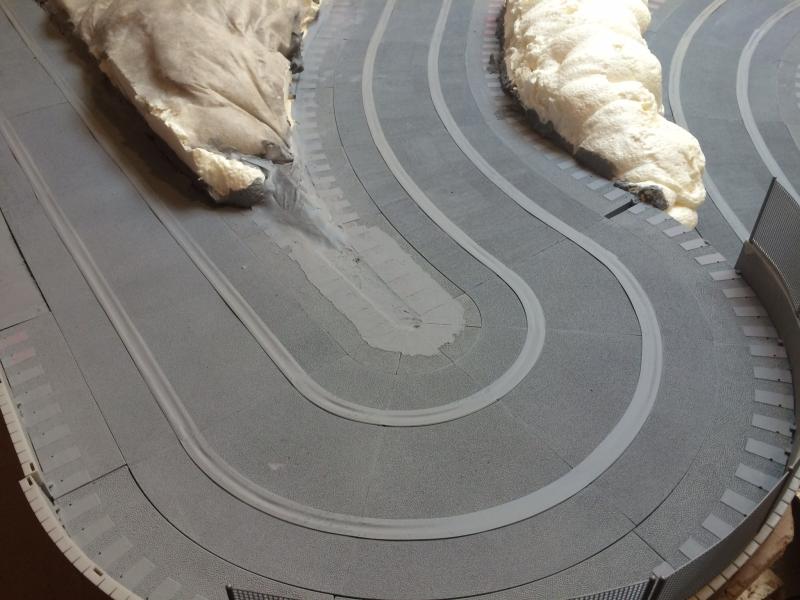

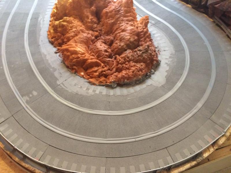

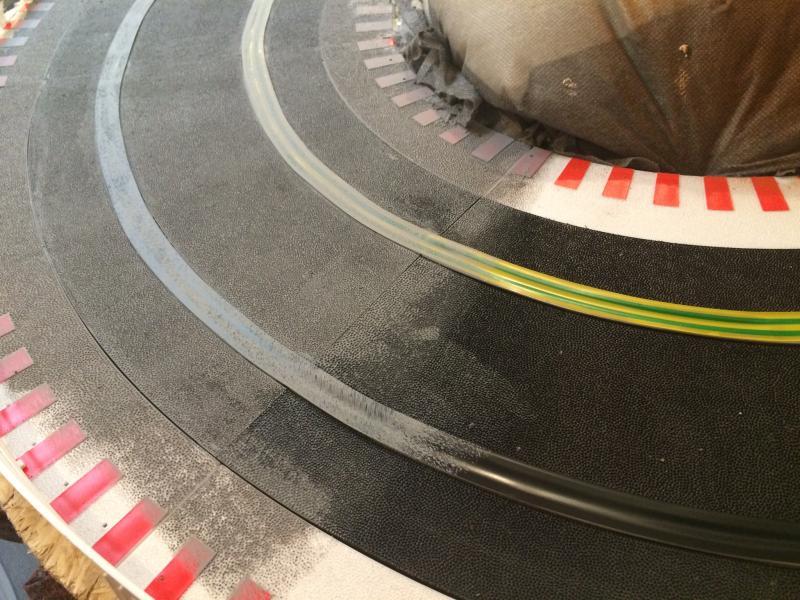

Quelques photos

du coup, j'ai passé un papier de verre très fin, rapidement, histoire d'enlever une espèce de "couche", passage très rapide, ça a fais tout lisse après ! super cool ....

J'ai mis en application ton conseil, ça atténué les aspérités, je ne roule toujours pas, mais c'est beaucoup moins rugueux.

Je n'ai pas tout poncé ( pas eu le temps...) je me suis attaqué à une courbe, et déjà ça accroche beaucoup moins, je me retrouve plus près du scx.... Ce qui n'est pas pour me déplaire....
