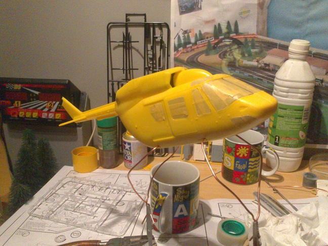

C'est une peinture assez dur pour une première (je me suis un peut loupé
fait pas comme moi, je pense que peindre la bête en jaune dans un premier temps me semble mieux
à la bombe chez tamiya le TS47 est parfais
ensuite masquage pour le rouge (rouge feu rewell) je confirmerais pas que cela correspond au fameux italian red tamiya (mais si Drix le dit
Gros défaut aussi dans l'ajustement du par-brise,
la colle à bois ne suffit pas pour maintenir la pression suffisante tellement il faut le plier
un dernier petit défaut dans la nomenclature des décal
attention aux rayures des ailerons arrière les numéros ne correspondent pas aux emplacements

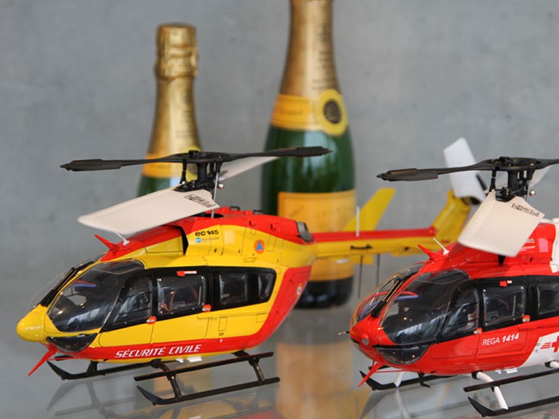

Voilà la photo du français de la Sécurité Civile
La déco est plus facile à réaliser , surtout si tu débutes
Perso j'ai un aerographe et je fais toutes mes maquettes avec
1° : passe un apprêt Tamiya ou Mr Hobby sur toute la maquette avant de peindre la couleur définitive jaune
2° : Quand le modèle est terminé , mettre des caches en papier sur toutes les parties vitrées et pulvériser 1 ou 2 couches de vernis brillant Tamiya
ça va fixer les décals et tu auras un bel hélico .

Cet EC145 n'est disponible qu'à l’échelle 1/72 me semble,
de mon point de vue de novice je la trouve pas beaucoup plus facile cette déco
de plus aucune autre version de décal n'est livré avec cette référence de BK117 Rewell.

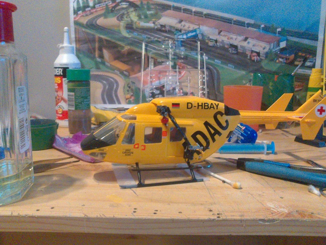

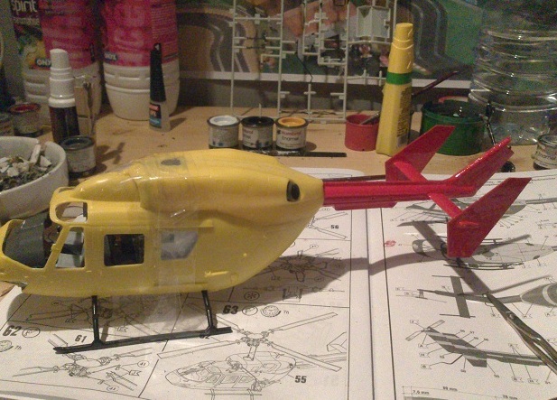

Pour ce qui est de l'apprêt j'ai essayer sur un des trois hélico ADAC,
j'ai bouffé une bombe de jaune pour le couvrir, mais la peinture est mieux ressortie il est vrai.
Sur les autres j'ai soigné le montage bien poncé le plastique au niveau des joints,
2 couches m'a suffit pour avoir une peinture propre.
J'avoue ne pas être expert, je ne savais pas trop m'y prendre
j'avais tous monté et masqué avant de faire ma peinture

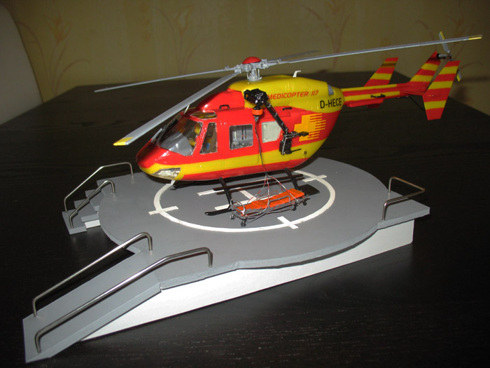

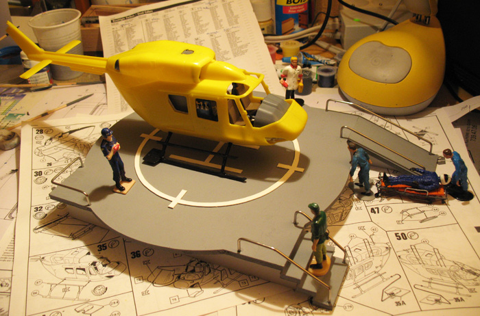

Salut!
et bien moi, j'ai fait au plus simple: l'hélico. est déjà jaune de plastique, et hop! je laisse comme ça...
j'ai utilisé la peinture fournie avec et, à part le masquage pour la queue ar, tout au pinceau....
et voilou , comme on a pas les yeux à 10cm dessus, ça le fait impec (c'est mon avis
Sergio

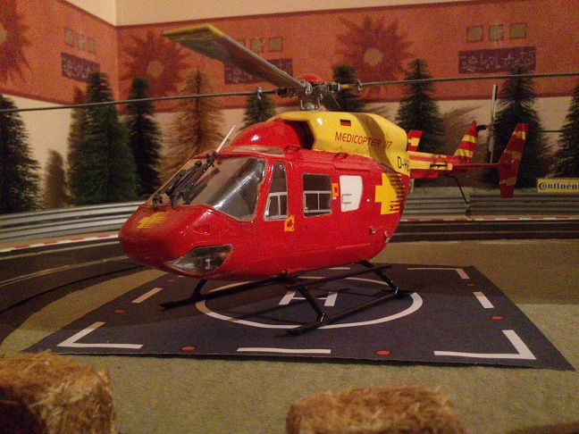

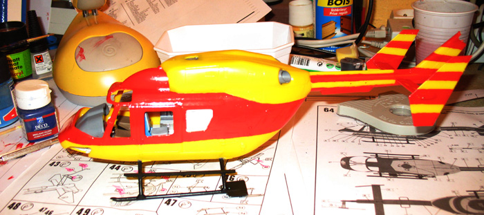

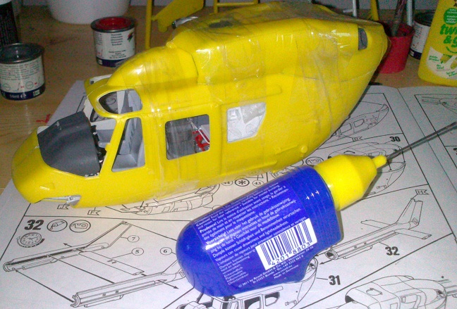

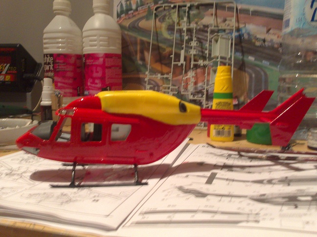

pour en venir à ta question principal 3MONTFLEURY5,
j'ai réalisé la peinture au pinceau avec les couleurs d'origines rewell (enamel)
allez j'ose montrer mon travail
je précise aussi que le jaune a été fait à main levé (je ne connaissais pas le masquage tamiya
c'est pour cela que je n'est pas fait le jaune sous la carlingue j'avais peur de foirer le tout
je pourrais essayer de faire les bandes sous l hélico,
mais n'étant pas fier de ma réalisation j'ai même pris certain accessoires pour équipé le BK117 livré dans le lot ADAC
et je le répète attention au décal
bon slot!

t'es un chef rod
Rod
Date du message : samedi 2 mars 2013 à 22h35
C'est le Champagne !!!
