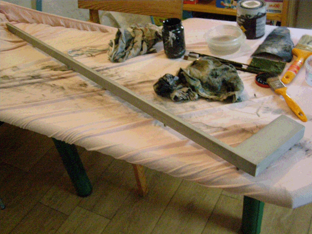

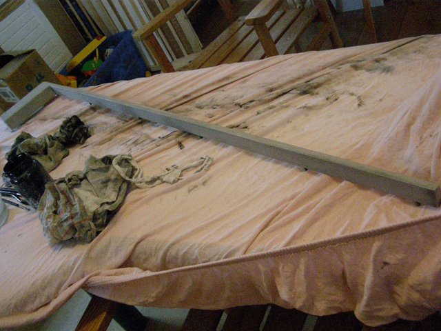

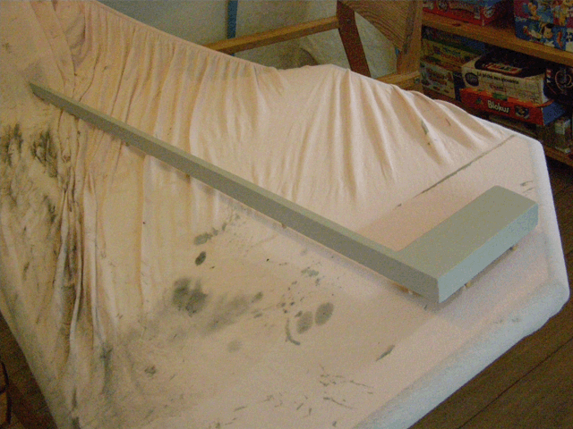

3 - Deux couches de peinture claire
Jusque là pas de problème particulier les opérations restent simple. Nous passons à l'étape de patinage et finition du mur. Pour ce faire nous allons patiner en multicouche afin d'obtenir différent effets et dégradés.

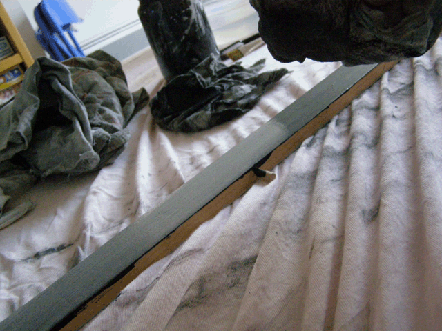

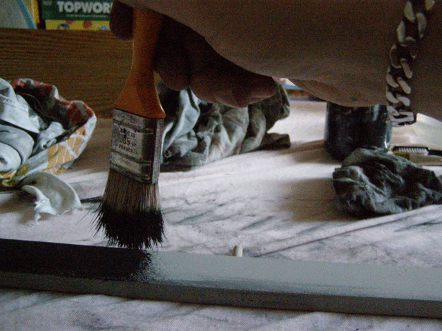

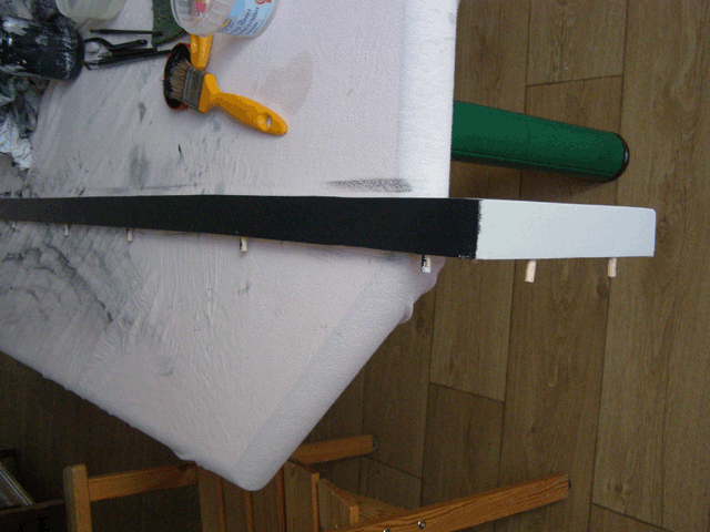

4 - Patinage simple avec la peinture foncée pour faire ressortir les interstices.
On recouvre toute la surface du mur,

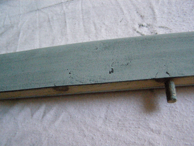

On attend quelques secondes, puis, on retire l'excédant à l'aide d'un chiffon légèrement humide.
La composition de mon gris permet une dissolution rapide au contact de l'eau et donc de se retirer très facilement sans retirer la couche de peinture claire initiale.
On obtient ceci :
On attend une minute ou deux que la patine adhère bien puis on passe à l'étape suivante
