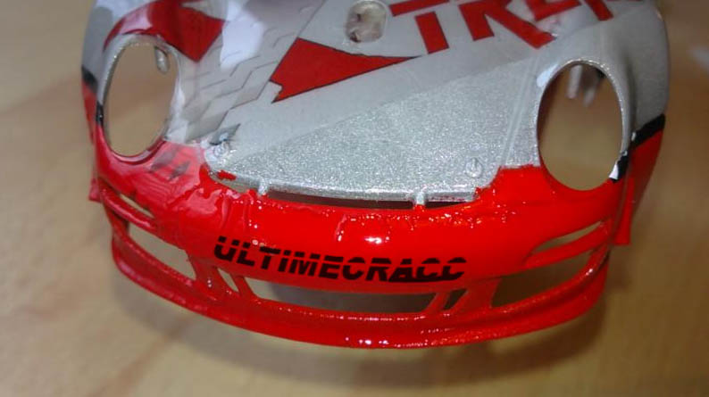

Peinture 997 24 heures de Charleroi " Echec :( "

Bah j'ai tester un Bi couhe de chez auto K
Leur peinture sont top , mais le vernis ....
Merci Franck , mais elle servira de Mulet comme ça
Tiens , tu m'étonnes la !
J'utilise leurs peintures et vernis depuis un moment , no soucis !
T'avais laisser sécher longtemps ta peinture ? A quelle température ?

Bah pour le coup du sechagz , je me pose aussi la question puisque la réaction n'ai pas aparu partout ...
Elle à secher plus de 24 heures dans une boite fermer poser sur un radiateur ( oui c'est mon four au technologie
Je viens de refaire un essais par dessus avec mon vernis Luksens , pas de soucis ...

@Siffert , tu utilise aussi de de l'autoK ??? le vernis Bi couhe aussi ?

il me semble que les peintures pour étriers sont des bases glycero, ça n'a pas dû aider...
côté vernis, c'est un peu cher, mais maintenant on trouve du vernis PU auto avec catalyseur en bombe à percuter à l'emploi, entre autre, chez AD je crois.

Pourquoi ça ne l'a pas dfait partout ?
Moi ce que j'aime quand ça foire c'est quand ça foire franchement !!
Je pense que tu avais bien agité ton aérosol pendant 2 minutes (toujours en faire plus surtout avec un vernis)
Que la bombe et donc la voiture était à température ambiante et que tu portais un masque donc ce n'est pas un éternuement enrhumé qui aura causé cela.
Enfin continue avec cette bombe de vernis, je crois que l'on tient un procédé terrible !
Tout à fait , celui la !
Je pense que Racingniko a raison , la peinture pour les étriers doit être différente des autres pour car au niveau composition .
Séchage sur radiateur , c'est pas un peu chaud ça ?

non, pas de prob avec le radia, moi j'utilise un déshidrateur comme étuve, la température monte à plus de 50°C sans bobo pour les carrosseries.

Beeeiein pourtant 30° thermostat 1... Bon 1,5 à peine dans un four . Et bien j'ai retrouvé une MC12 heeuu qui ressemblait mais vraiment plus à une MC 12 ( sorte d'étron fripé de couleur gris apprêt qui se retenait comme il pouvais sur des supports en bois)
Pas pendant 5 heures juste 30 minutes pour l'apprêt ..... bon 45' maxi hein!
Surtout que j'avais retailler tous les joints en profondeur sur 3-4/10 de large une merveille

ouias, enfin dans un four, la tempé n'est pas non plus très finement respectée, et puis l'enceinte chauffe aussi, et y'a de l'inertie, et ce n'est pas ventilé.
la transition vitreuse du polystyrène se situe autour de 100°C pour info.
