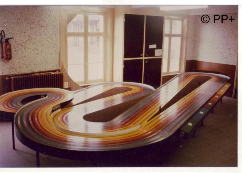

j aimerais pour changer un peux peindre chaque voie d une couleur genre rouge bleu vert jaune ou quelques choses du genre qu en pensez vous

est ce que tu as déjà vu une piste ou chaque voie a sa propre couleur
je n arrive pas a vraiment m imaginer l effet visuel

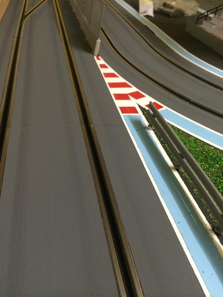

Pour ma piste D132, j'ai utilisé la peinture Bitume de Faller, cela améliore grandement le grip.

Le grip est vraiment top, par contre il faut quand même roule régulièrement sur toutes les piustes, si on veut un grip correct.
En plus la visibilité des voitures est grandement amélioré.

En fait la voiture colle mieux à la piste (sans aimants), c'est flagrant !
Je trouve que l'on maitrise mieux les dérapages en courbes, mais bon chacun son style de pilotage, moi je préfère quand ça chasse un peu.
En plus avec un peu de WD40 tu peux imprimer les traces de pneus sur la piste et cela rend plus réaliste le tracé.

Oui, le sujet est ici sur le forum voir en bas de page 5

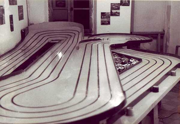

Dans le même sujet que ci-dessus (en milieu de page 2), une piste construite fin années 70 et comme je n'avais pas de défonceuse pour les courbes donc courbes plastique, droites en bois.
Bien obliger le peindre le tout pour un minimum d’esthétique...
