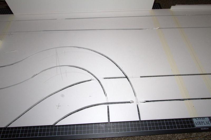

Bonjour

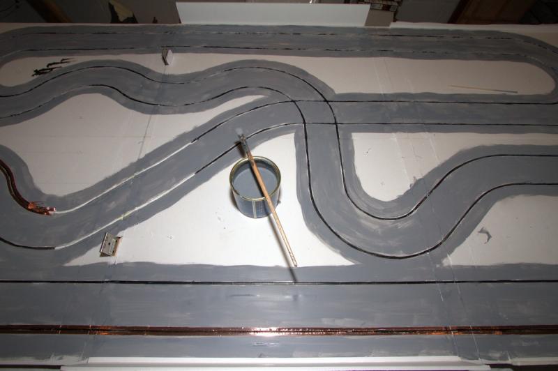

J'ai une petite question à vous poser.
Mise à part du sable de gravure mélangé dans la peinture (je ne sais pas ou le trouver)
quelle autre matière je peux utiliser sur un support carton plume pour peindre ma piste.
Merci d'avance pour votre aide.
Voici les photos du circuit.
Mon circuit

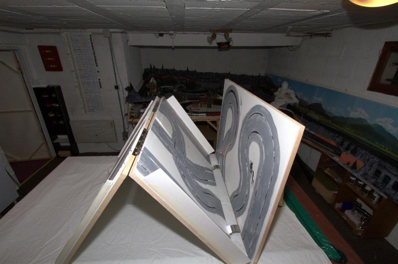

Le circuit plié fera 100x70 et déplié 210x70
Mon circuit

Tiens, un autre adepte du carton plume. Félécitations et bon courage pour la suite, cher collègue!
Pas besoin de sable. La peinture acrylique direct sur le carton plume, ça donne un grip suffisant avec des pneus uréthane. Il faut cependant éviter le carton blanc, qui est beaucoup plus lisse que le carton de couleur, ou alors le choisir "sans acide": il est très légèrement beige et granuleux.
Attention aussi à la peinture: le carton gondole s'il n'est pas rigidifié.

Je n'ai pas essayé une voiture avec la peinture mais en effet directement sur le carton
les voitures ne tiennent pas la route.

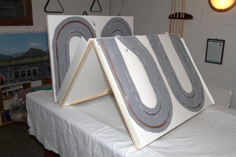

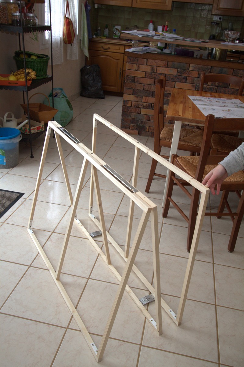

Sinon le carton plume ne bouge pas, il est fixé sur des tasseaux.
Mon circuit

Bizarre, sur la mienne, directement sur le carton (noir), ça tient super. Seules quelques voitures nécessitent des pneus uréthane, mais pas toutes. Sur la peinture, ça va accrocher super bien. J'ai encore des doutes sur la partie "herbe", qui se fera directement sur de la pelouse style ferroviaire...
Quelques doutes aussi sur l'usure de la peinture. On verra bien...

Quelle épaisseur le carton plume? Si c'est du 5 mm, il va gondoler grave entre les armatures en bois (qui sont elles-même plutôt "légères"). Le mien fait plus de 2 cm d'épaisseur (13 + 5 + 3 mm) et il se voile d'environ 1% (1 cm pour 1 mètre). C'est pour ça que je renforce avec du profilé alu.
pascal GRIBOUILLE
Date du message : vendredi 10 février 2012 à 17h14

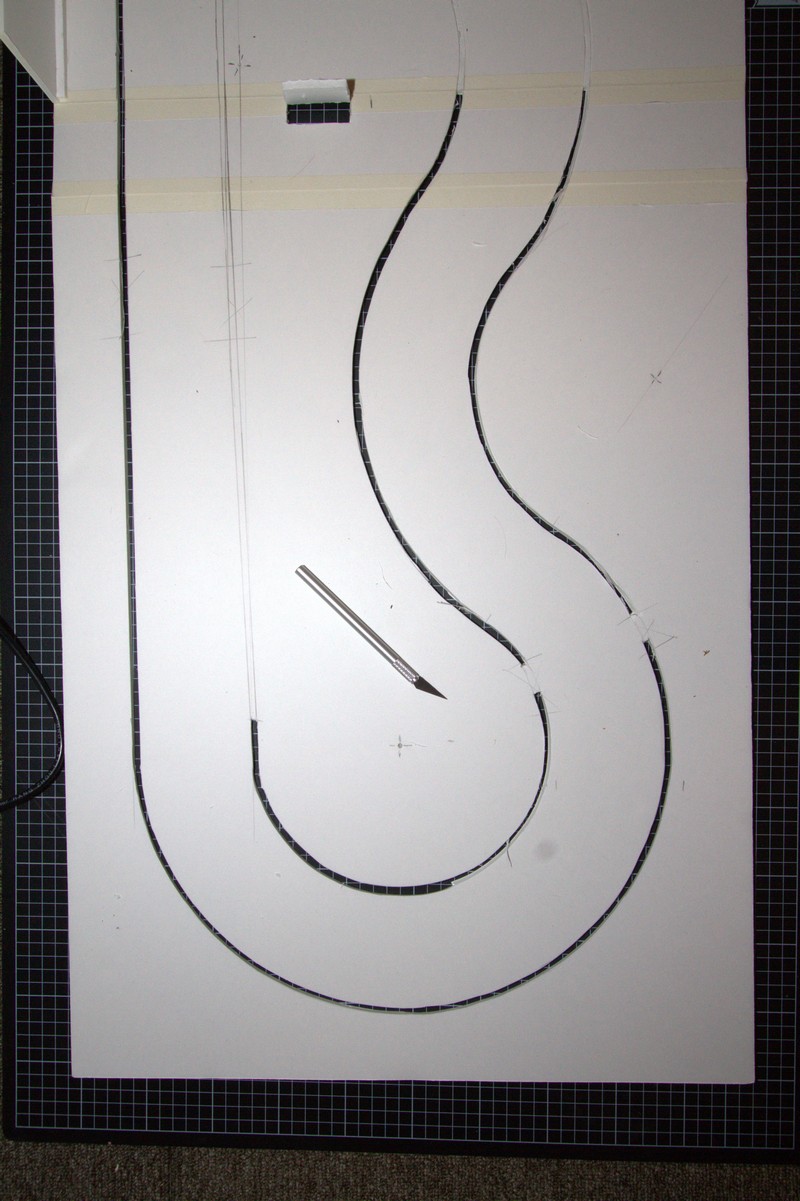

2 couches de5 mm
la première je coupe les fentes du rail et je la colle sur la deuxième.
Mon circuit

Colle + peinture : ça risque de gondoler au bout de quelques jours; les vingt volumes de mon Encyclopedia Universalis pendant 24 h n'y ont rien changé...
Le problème, c'est surtout si ça gondole de façon inégale au "raccord" de pistes dans la pliure... Tiens-nous au courant...

Je viens de le peindre il y a 2 Jours et collé dimanche.
Je vais vérifier ce soir après le travail.
découpage
collage
Mon circuit

As-tu essayé de découper avec un cutter à double lame? Ça va deux fois plus vite...

Trop tard ces coupé et en plus je ne sais pas ou les trouver.
Mon circuit

FASTWAGON merci pour tes conseils, les voitures glissent
mais pas exagérément, je vais quand même essayer le sable
sur la piste.
