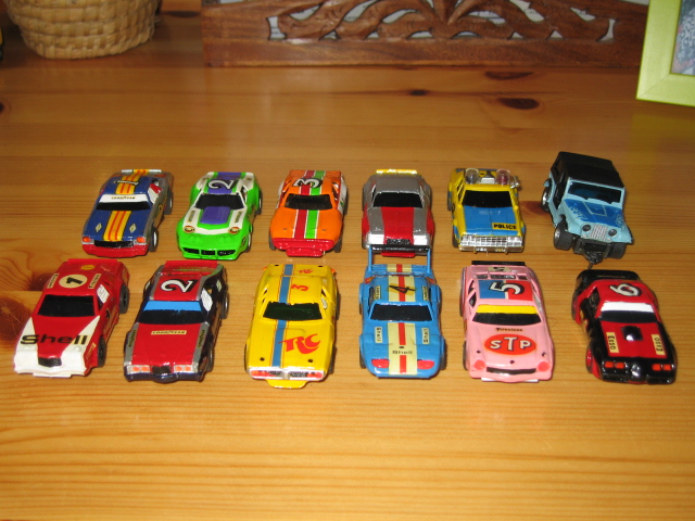

Date du message : samedi 19 mars 2016 à 12h54
Yep Aradias,
Peindre les voitures AFX, deux options sont possibles :
- la version de Olservo, ce que je vais appeler la tendance maquette avec un très chouette résultat mais que l'on évite de mettre entre toutes les mains ensuite... pour pas les abimer !!! Regardes ce Post :
https://www.franceslotforum.com/forum/messages.html?idsujet=1524023&pgi=0#is-page
Donc là, pas de "discut" possible : bombe ou pistolet, decals, pneus de qualité et un résultat au top
- une version que j'ai utilisée partiellement : sympa, chaque voiture bien visible et différente pour les courses (pas que la couleur du casque entre 2 Ferrari du même modèle)..c'est clair c'est pas la qualité maquette et je les prête à mon petit fils (8 ans) sans l'ombre d'une crainte. Dégraissage produit vaisselle, Pinceaux + Tamiya acrylique + vieux decalcs + vernis :
Quand j'aurai du temps elles repasseront en version "Olservo" réalistes !!!
En conclusion, tout dépend de ce que tu recherches, pour du fun, pas de problèmes aux pinceaux
Message modifié le samedi 19 mars 2016 à 12h55 par bt56leader
