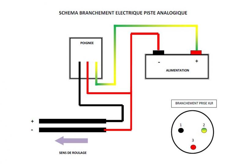

Concernant l'alim directement sur les rails.... je ne vois pas trop trop comment faire... la powerbase sert aussi à connecter les poignées... un peu de détail serait possible ? (sur le ninco qui a grillé ça serait peut être utile ^^)
vroumm
Date du message : dimanche 8 décembre 2013 à 15h35
Lepreuux
Date du message : dimanche 8 décembre 2013 à 15h37
oula... merci, mais j'avoue être totalement dépassé là...
vroumm
Date du message : dimanche 8 décembre 2013 à 15h46
3 fils dans la poignées et 2 en alimentations plus et moins tu respectes le câblage et les couleurs!!
Lepreuux
Date du message : dimanche 8 décembre 2013 à 15h49
oki grand géant merci !!!!
