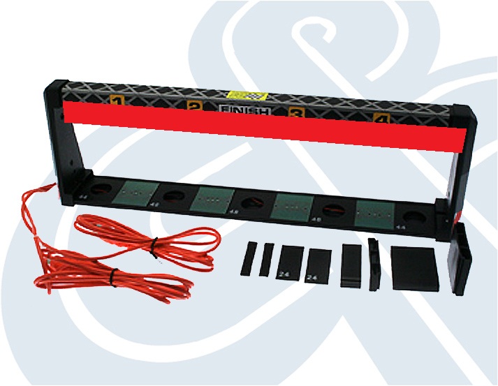

Date du message : mardi 4 octobre 2011 à 10h21
Place de petits caches papier ou carton de chaque côté de la passerelle comme ceci :
Et cela fonctionne ensuite très bien même sous forte lumière...
