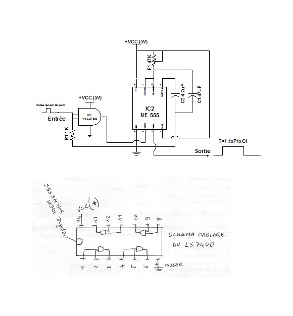

Je vous donne un schéma qu'un ami m'avait donné :
Principe électronique du système de comptage :
1- Les contraintes :
Le pont de détection des véhicules sur la piste (DS RACING), basé sur un système de détection infra rouge, permet de générer une impulsion variable à chacun des passages des véhicules. La largeur de l’impulsion est fonction de la vitesse du véhicule et de la « transparence » de celui-ci. Cette impulsion se révèle peu fiable ( qualité, durée ) pour permettre un comptage précis. Il est donc obligatoire de le mettre en forme. De plus pour augmenter la fiabilité du comptage, il est intéressant d’avoir pour le système de comptage informatique, une largeur de pulse constante, permettant d’éviter tout parasite.
2- L’étude :
La génération de pulse constant est confiée au circuit CI2 (NE555) monté en mono-stable.
La largeur du pulse de sortie est fonction des valeurs de P1 et C1, selon la formule T(s)= 1.1xC1xP1. Le déclenchement s’effectue sur un front descendant à l’entrée de CI2.
Les pulses provenant du pont de comptage sont des pulses positifs , avec une masse plus ou moins douteuse, la remise en forme et l’inversion du signal est confié à une porte NAND montée en inverseur (LS7400), la résistance R1 montée en « pulldown » permet de fixer correctement la masse.

R1, C1& C2 sont reliés à la masse.
3- Le schéma :

5- Cablage :
Les fiches DIN du pont DS sont conservées ;
Pour rappel : sur le demi cercle des 5 pinoches , vous devez cabler :
Au centre, le +5v .
De part et d’autre, la masse .
Et sur les 2 pinoches les plus à l’extérieur, le signal pour chaque voie ( Pulse venant du pont sur le schéma ).
Du coté de l’ordinateur, on utilise le port // , avec les pinoches 10,11,12,13 pour le signal de chaque voie ( Sortie sur le schéma ) plus la masse ( Pin 18 par exemple )
Ceci étant, ce système n'est pas génial ... et très compliqué.
Le plus simple c'est 1 phototransistor (BPX95C) par piste connecté directement sur le port parallèle. Une fois éclairé le phototransistor, se comporte comme un simple interrupteur lors du passage d'une auto.
Quant au logiciel, il y a une version de démo sur Stz
J'espère avoir été clair ...
