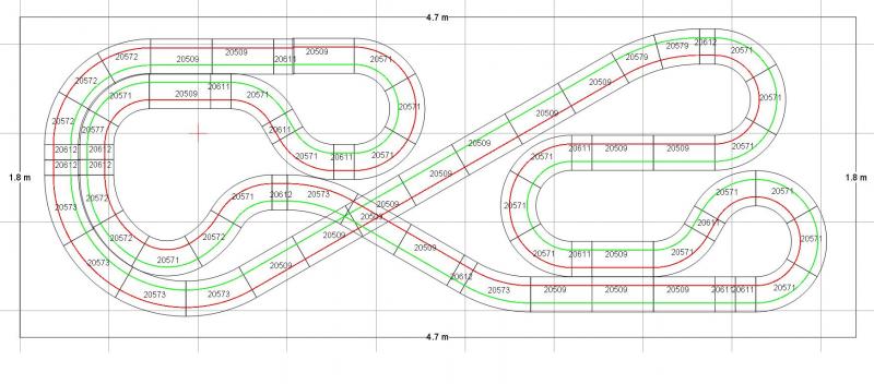

STF, le tracé est chouette mais difficilement exploitable pour ce que je veux faire.
J'ai refait le tracé de mon scalex, 18.50 piste 1 et 2, je perd 1 mètre par rapport au scalex.

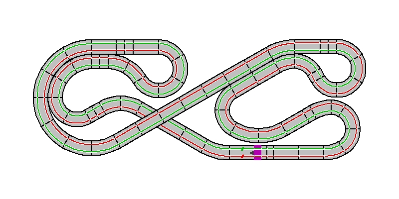

J'ai eu aussi envie de travailler ton tracé actuel
Slot1&2=19.68m , dim=4.55mx1.59m

Ranieri
Date du message : samedi 3 avril 2010 à 20h40
EXCELLENT !!!
J'adore !
Est ce que tu crois que c'est possible de décaler un chouille le passage sous le pont un peut sur la droite ?
Ceci pour éviter la différence de niveau dans la courbe interieur gauche et le bas du pont. Pour qu'au début de la courbe doublée on ai la meme hauteur. J'ai l'impression que c'est possible.
Si ça marche je pense que je te dois une bouteille de Champagne !!
Par curiosité, tu utilises quoi pour faire tes tracés ? En tous cas quel vista, à chaque fois tu as rendu mes ébauches de tracé, fluides et esthétiques, RESPECT !

Date du message : dimanche 4 avril 2010 à 10h15
Merci, c'est ton tracé tu sais, et apparement tu l'aimes beaucoup ton tracé
Mais attention, toutes ces boucles en esse vont être chiantes à la longue je trouve. Je te l'ai proposé quand même, même si ce n'est pas forcement à mon gout. Ca peut te donner des idées, et faire avancer ton projet.
J'ai compris la modif du passage sous le pont que tu me demandes mais pour l'instant je n'arrive pas à boucler. Je ré-essayerai plus tard.
J'utilise le logiciel de Carrera rien de super mais j'ai l'habitude avec. Des fois ça marche et des fois non ... ya rien qui sort ... et là ça sort pas trop mal faut croire !

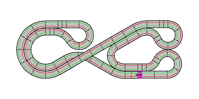

Bon comme promis la modif mais j'arrive pas à rentrer dans tes dimensions pour l'instant mais j'ai pas dis mon dernier mots.
Si tu restes avec les bodures Carrera, elles vont déborder un peu en largeur.
Slot1&2=19.41m , dim=4.55mx1.65m
En plus de la modif du passage sous le pont, j'ai dû changer la partie droite.
N'hésite pas à dire ce que tu en penses.

Ranieri
Date du message : lundi 5 avril 2010 à 19h49
Ah ça vient bien, il n'y a plus de soucis au niveau des courbes et du pont. Si les bordures externes dépassent je peux les couper, il reste pas mal de place qd meme à la voiture pour se mettre en travers.

STF
Date du message : mardi 6 avril 2010 à 12h35
Salut. Satisfait, je m'arrète là ou pas ?
Pour la partie de droite, tu la préfères maintenant ou comme avant ?
Moi je la trouve plus sympa comme ça, même si ça fait dépasser les bordures. Mais c'est pas pour moi donc c'est toi qui choize !

Ranieri
Date du message : mardi 6 avril 2010 à 18h50
Oui merci bcp ! Je pense que ça va être celui là.
