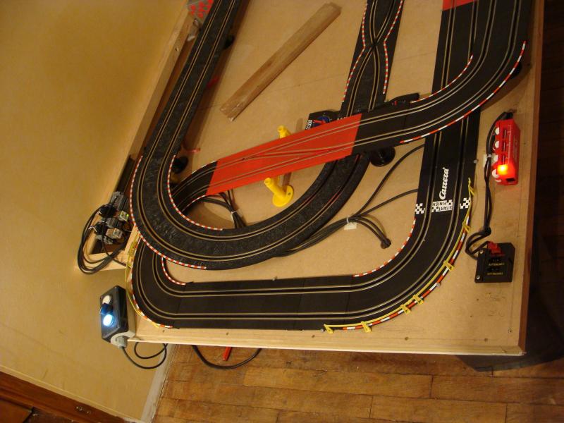

donc avec un petit montage on peut jouer en digital et en un clic passer en ana.

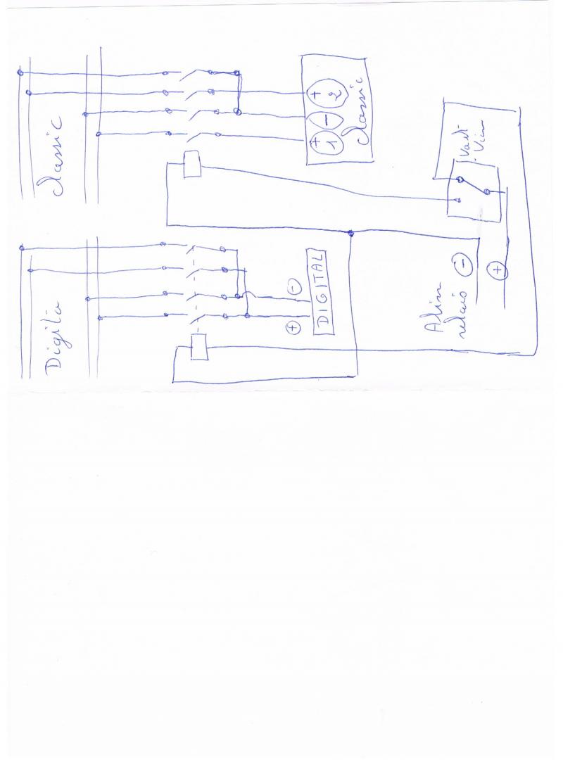

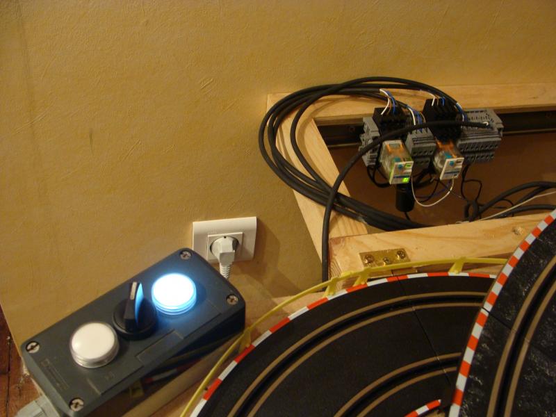

apres un essaie avec interrupteur va et vient, passage à un truc propre qui donne ça
on utilise un bouton 3 position cela évite d'arriver à coller les deux relais en même temps.
enfin voici le plan
il est possible de faire plus simple avec 2 inter mais risque de faire un court jus.
sur le plan les des rectangle avec dedans digit et classic sont en fait les bases.
