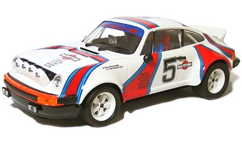

C'est celle-ci dont je parle :
Gentlemandriver
Date du message : mercredi 18 août 2010 à 20h14
A+ Patrick
Nico
Date du message : mercredi 18 août 2010 à 20h47
Gentlemandriver a écrit :C'est celle-ci dont je parle :
Que veux-tu savoir sur cette auto, Gentlemandriver??
C'est la seule Ninco que j'apprécie : silencieuse (si, si!!), efficace, et fun à conduire (assez fine à cause de sa prépondérance à partir en tonneaux). pas grand chose à revoir dessus, si ce n'est un train de pneus plus tendres.
Question perf, elle vaut la version racing de chez Fly, donc pas mal!!

Merci Drix. Et bien tu as résumé ce que je voulais savoir.
C'est une auto qui me plaît beaucoup esthétiquement ; je la trouve belle pour une rallye. Normalement c'est celle qui a couru au Safari 78 il me semble ? C'est sûrement à cause de ça qu'elle est un peu haute.
Si elle a tendance à faire des tonneaux tu penses que c'est dû à sa hauteur ? Peut-on abaisser son centre de gravité selon toi ?
A+ Patrick

Non, elle est haute comme toute cette série 911 et 934 Ninco. Le système de suspensions Ninco fait que le châssis est loin d'un truc tout plat et à ras du sol comme une GT.
Si elle a tendance à partir en tonneaux, c'est qu'en effet, avec des gommes tendres, son centre de gravité haut l'emmène et elle se plante sur la tranche des pneus en cas de freinage trop tardif. Elle est également très légère, ça n'arrange rien.
Il me semble que la rabaisser n'est guère possible (sauf tricher au niveau des puits de vis) mais il te reste l'option du changement de ressorts car ceux d'origine sont assez durs.
Autre chose de notoire sur cette voiture : le couple du NC-5 fait qu'au freinage, elle a tendance à se mettre en appel avant les courbes : sur une courbe à droite, pas de soucis, ça aide. Mais à gauche : appel à droite, changement d'appui violent à gauche et hop, en tonneau!!
Dernière impression : elle est super saine point de vue tenue de guide! Sur la pire piste bosselée, pas de soucis!

Drix a écrit :Autre chose de notoire sur cette voiture : le couple du NC-5 fait qu'au freinage, elle a tendance à se mettre en appel avant les courbes : sur une courbe à droite, pas de soucis, ça aide. Mais à gauche : appel à droite, changement d'appui violent à gauche et hop, en tonneau!!
Pourquoi ça pose plus de problème pour un virage à gauche ?
Bref ça ne vaut pas une Avant Slot ou une NSR (remarque je n'y croyais pas) donc autant oublier.
Ben, vu qu'elle se met en travers au freinage (donc forcément toujours du même coté à cause de l'effet de couple), vaut mieux que ce soit du bon coté, quoi!

patrick, tu peux toujours l'abaisser un peu, souviens-toi
perso j'ai virer les suspensio et coller les paliers, mis des 20x10 ninco a l'arriere, un poil de lest, et elle depote pas mal quand meme, jolie et efficace, moi j'aime beaucoup

coyote33 a écrit :patrick, tu peux toujours l'abaisser un peu, souviens-toi
Exact. J'y pensais à ta bidouille réussie, c'est pourquoi j'en ai parlé.

Il y a aussi une solution que personne ne semble avoir évoqué : la faire rouler sur le type de piste pour laquelle elle a été faite, à savoir la piste Ninco Rallye-Raid. Et là, c'est du bonheur...
