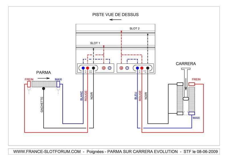

Petit nouveau dans le monde du Slot, j'ai investi l'année dernière dans un circuit Carrera Evolution pour agrandir celui de mon Beauf (salut Alex) qui venait d'en acheter un. J'ai donc profité de l'anniversaire de 6 ans de mon fils (en bon père que je suis) pour attraper le virus. Et depuis 1 an, on ne s'arrète plus ! Le dernier monté fesait plus de 20 mètres et accaparait tout son salon, avec une vingtaine de voitures à nous 3 (mon fils, mon beauf et moi même donc). Malheureusement cela ne dure que le temp de week end bien trop rare. Le reste du temp, je le passe à essayer d'agrandir ma culture sur votre site pour apprendre vos trucs et astuces de Sloteurs.
Voilà pour la partie présentation, je me concidère donc comme un super amateur qui s'amuse et qui aime ça !
Pourquoi ce post ? Pour faire partager (à mon tour) le petit truc qui n'avait pas trouvé sa réponse sur le forum.
Voilà le problème que je me suis posé: J'ai acheté une poignée Parma et je voulais pouvoir l'utiliser sur du Carrera.
OK, la méthode classique est d'adapter des connections type banane (ou autres) en fixe sur son circuit, ou récupérer la prise de sa manette Carrera. Mais voilà, je voulai conserver les manettes d'origines, et je voulais pouvoir utiliser ma manette Parma chez moi ET sur le circuit (bientôt) fixe de mon Beauf (re-salut Alex), qui lui n'en a pas encore (bou!!!). Et comme je ne voulais pas toucher à son circuit, comment faire ???
Ben c'est tout simple en fin de compte ! Voilà ce que j'ai trouvé dans mon magasin de bricolage [voir photos]. Ce sont des barettes de raccordements électriques de 4mm débrochables (mâle femelle quoi). Détail important: il faut que la partie male soit fendue pour se connecter parfaitement. Il suffit de désosser 3 parties mâle pour les mettre sur ma poignée. Un coup de gaine thermorétractable, et hop, il n'y a plus qu'a brancher dans le bon ordre, comme sur la photo. Ca marche impec.
Bon, ça fait pas pro mais vous en pensez quoi ?
Merci de m'avoir lu les mecs et bon slot à tous. [/quote]

Le schéma est correct mais attention !!!
Est ce que sur cet élément de voie Carrera ce sont les connections d'origine ?
Si oui le + et le - sont à l'envers. Ici le positif est au commun en lieu et place du négatif.
Rien de grave en soi pour des accélérateurs classiques mais dans la plupart des cas les électroniques n'aiment pas ça...
Il suffit d'inverser les 2 fils d'alimentation pour rendre la connectique standard.

J'ai soudé mes poignées Parma sur les connectiques Carrera, et ça fonctionne nickel. Le croquis est parfaitement juste. Je pense modifier la connectique plus tard, le diamètre du fil Carrera est vraiment minuscule.
