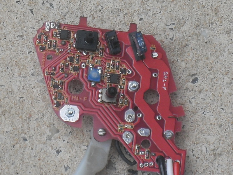

Bonjour, quelqu'un a t'il des infos ou la notice sur cette poignées (nom, référence,valeur des resistances du potar a crans du bas...) ?

Merci pour ta reponse, pourtant rien ne laisse suposer que se soit du fait maison car la plaques (de par sa forme) qui suporte les composant de surface et les autres element comme la coque laisse penser que se soit plutot de serie.

Ta photo est un peu floue, on n'y voit pas grand chose...tu dois avoir des inscriptions sur la carte électronique.

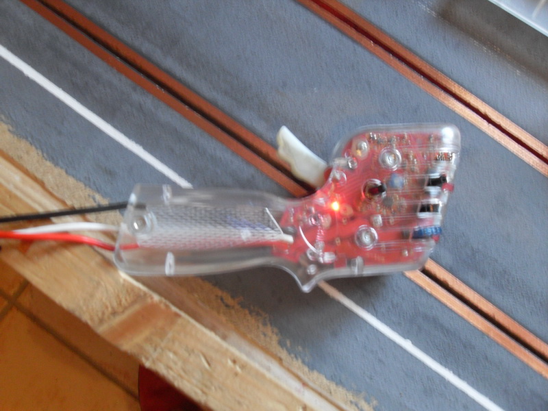

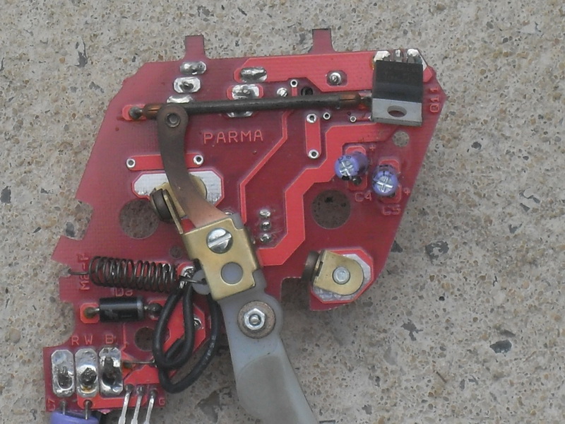

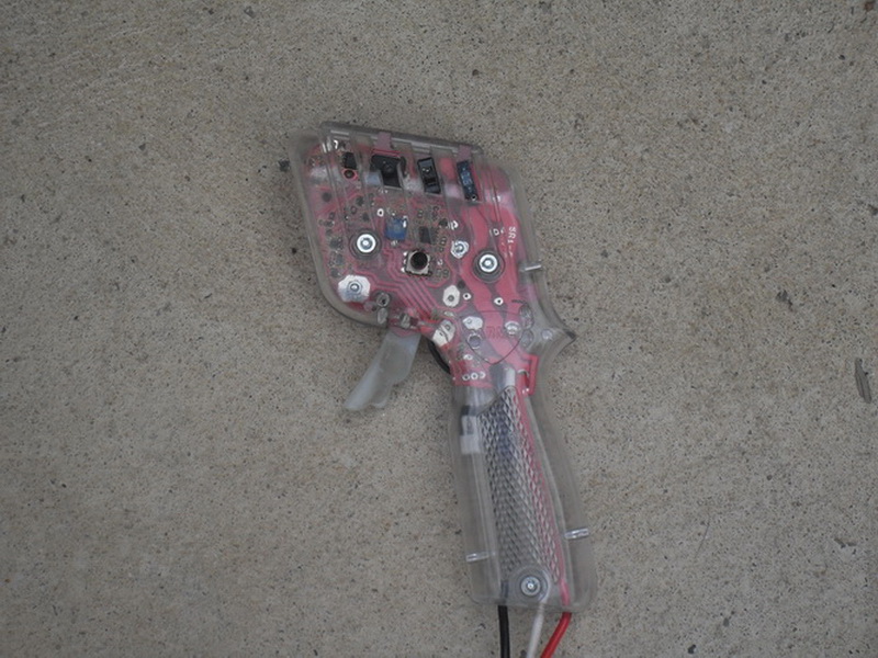

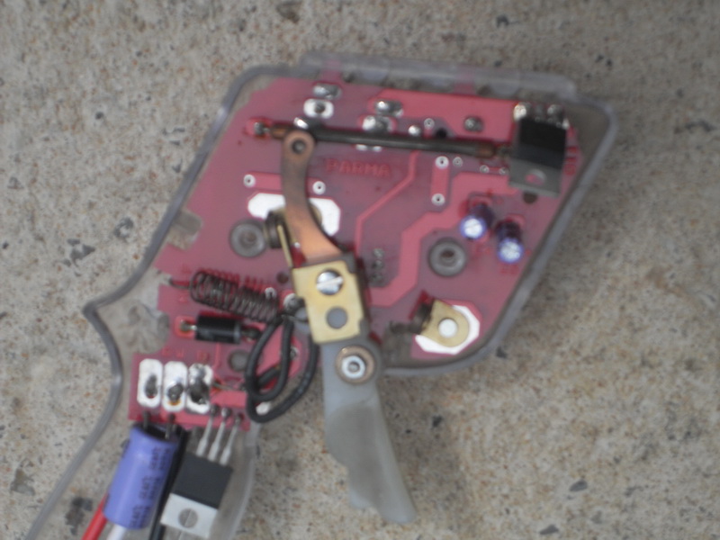

Bonjour,j'ai pris d'autre photos de la poignées

Le circuit imprimé de tes dernières photos étant estampillé PARMA, vas donc sur le site de la marque, non ?

Oui Parma a bien fait des poignées électroniques mais il y a longtemps (2005 ?).
Ils ont rapidement abandonné car ces poignées avaient bcp de pbs de fiabilité
Pour l'époque elles étaient très bien mais maintenant il y a largement mieux.
Un petit lien:
http://home.ptd.net/~warnergt/ParmaController.pdf

D'ailleurs celle ci a manifestement souffert d'un gros coup de chaud, la plaque de contact après la gachette est marquée par la chaleur dans sa partie haute, et manifestement, la résistance est carbonisée.
Pas certain que tu puisses trouver des pièces de rechange.

Oui PARMA a bien fabriqué cette poignée et comme la dit JC il on arrêter de la fabriqué au bout de 3 ans pas fiable.
Par contre tu as la 2e version qui est reconnaissable au gros transistor unique et pas au 3 transistor CMS sur la version 1 qui grillé en permanence
Par contre comme toute poignée électronique elle ne marche que dans un sens
Pourrait tu ma donne les références (ou me faire une photo en gros plan) des 2 transistors pour voir si je peut passer d’une version 1 en version 2 car j’ai un copain qui a grillé la sienne depuis quelque année, merci par avance

Je n'arrive pas a tirer de photos lisible, avec ou sans flash on y voit rien et j'ai casser la lampe de mon projo.J'irai en chercher une cette semaine.
J'ai essayer de lire mais c'est pas evident,c'est peut etre:
SLP 75N03
-04 (dessin d'un triangle)
Un L mais comme la livre sterling T912AC
Il y a la meme inscription sur les deux.

Salut Zen33, je te confirme que les caracteristiques que je t'ai donner plus haut sont bien les bonnes ,sauf pour le L qui est en fait un petis dessin qui a mon avis n'a rien d'important.
