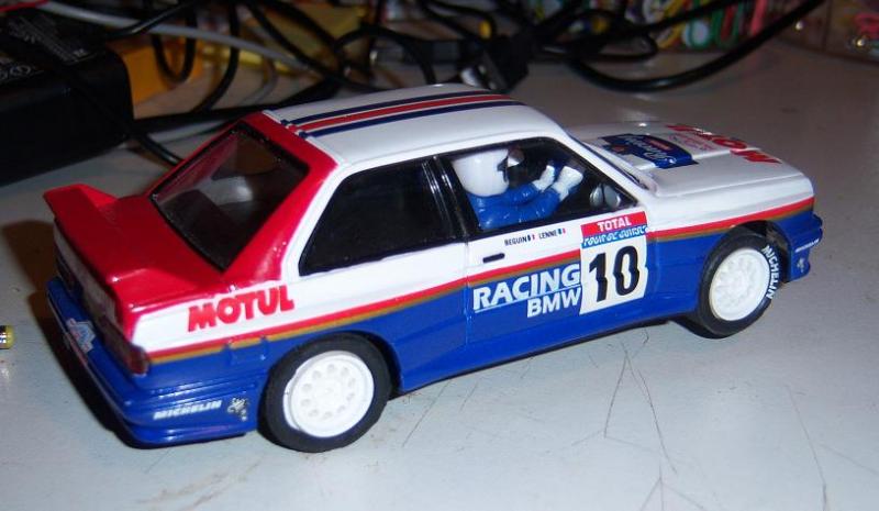

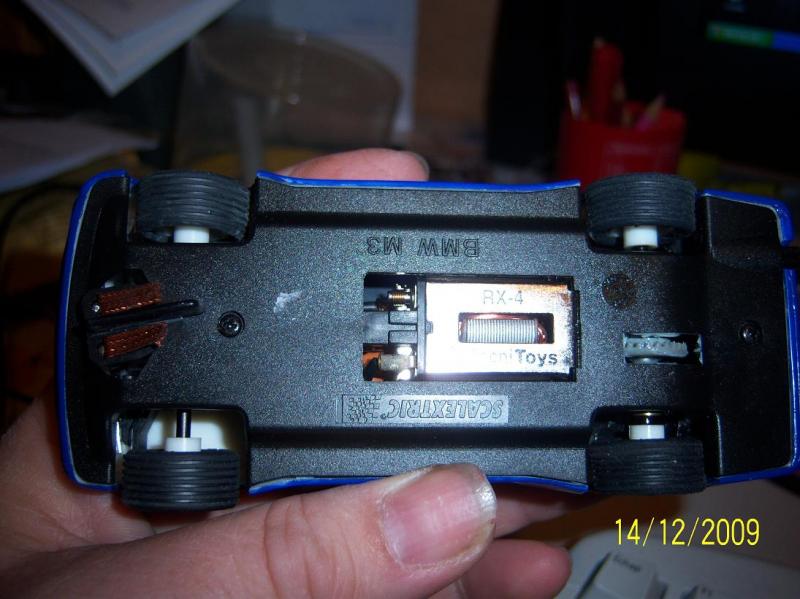

A Safran, suite à un concours de circonstances, j'ai trouvé ca...
Je savais même pas que ca existait. Maintenant, elle est signé Scalex et a un moteur SCX (je connais le flou artistique qui lie les deux marques en Espagne)
Mais le moteur, comme la plupart des SCX il me semble, est simultanément poussif, brutal et réclame beaucoup de volts.
Par quoi est-ce que je peux le remplacer ?
(en passant, oui, les pneus arrière sont pas top. Mais quelle dimension faut-il mettre et où les trouver en Ultimatt ?)

Le RX4-H scx 25000 trs/mn.
Un super moteur scx pour tourner en 12v.
Un bon rodage et hop, c'est parti.

Moteur MSC. On en trouve chez certain de nos revendeurs pour une dizaine d'euro

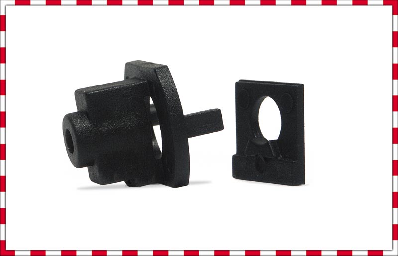

Sinon, avec les adaptateurs adequats, tu peux lui installer un Mabuchi Scalex.
Date du message : mardi 15 décembre 2009 à 12h33
ou même un NC-1 avec l'adaptateur Slot-it SP08...
je l'ai fait et c'est bien suffisant pour cette voiture un peu haute...

Pour le moteur ... il existe chez Slot-it un "pack" comprenant un V12-2 29.OOO trs/mn et un adaptateur pour SCX.
