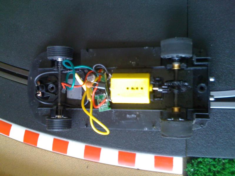

Je souhaiterais remplacer le moteur nc1 d'une ninco,quelqu'un pourrait-il me conseiller.

Le nc1 est un cage courte,cela risque de me faire une grosse modif pour l'adaptation d'une cage longue,j'aimerais bien trouver la mème chose mais en plus rapide.

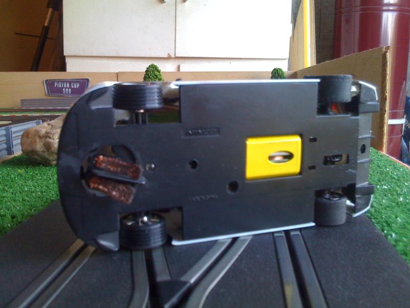

Je rebondit sur ce vieux post car j'aimerais changer le moteur de ma megane mais les nsr et slot it style mabushi ne rentre pas.
Ils ont un coté ou l'anneau entourant l'axe et plus gros.
Alors quoi mettre?

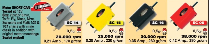

les moteurs suivants de chez Scaleauto remplacent le NC1 sans problème.

Date du message : mardi 29 mars 2011 à 19h45
Merci bien
