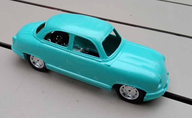

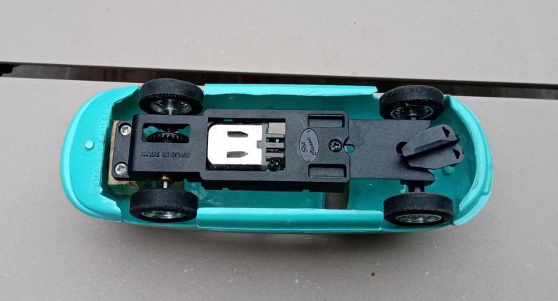

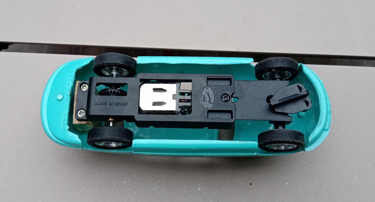

un nouveau projet, sur la base d'un jouet "Clé" trouvé il y a bien longtemps en brocante...
Pour l'instant :
- découpage du châssis pour récupérer les bas de caisse et pare-chocs,
- collage de ces derniers
- fixation des puits de vis pour adapter un châssis slot classic
A suivre...

Je pose toujours la même question quand je vois de belles réalisations comme la tienne sur des bases Clé, Gégé ou autres : est-elle bien au 1/32? J'ai eu de mauvaises surprises par le passé...
Date du message : vendredi 22 mai 2020 à 20h52
Je ferai une photo à côté d'une voiture de slot... Mais je crois qu'on n'est pas loin du compte
BRUNO
Date du message : vendredi 22 mai 2020 à 21h53
L'empattement d'une Dyna z fait 2,57 m soit 80,3 mm au 1/32 , la clé fait 80 mm d'empattement
A+ bruno
Date du message : vendredi 22 mai 2020 à 23h01
Si on prend le réglet, le jouet mesure 14 cm ce qui donnerait 4,48 m ; la vraie mesure 4.58 ce qui donne 14,3 cm... Effectivement on est pas loin

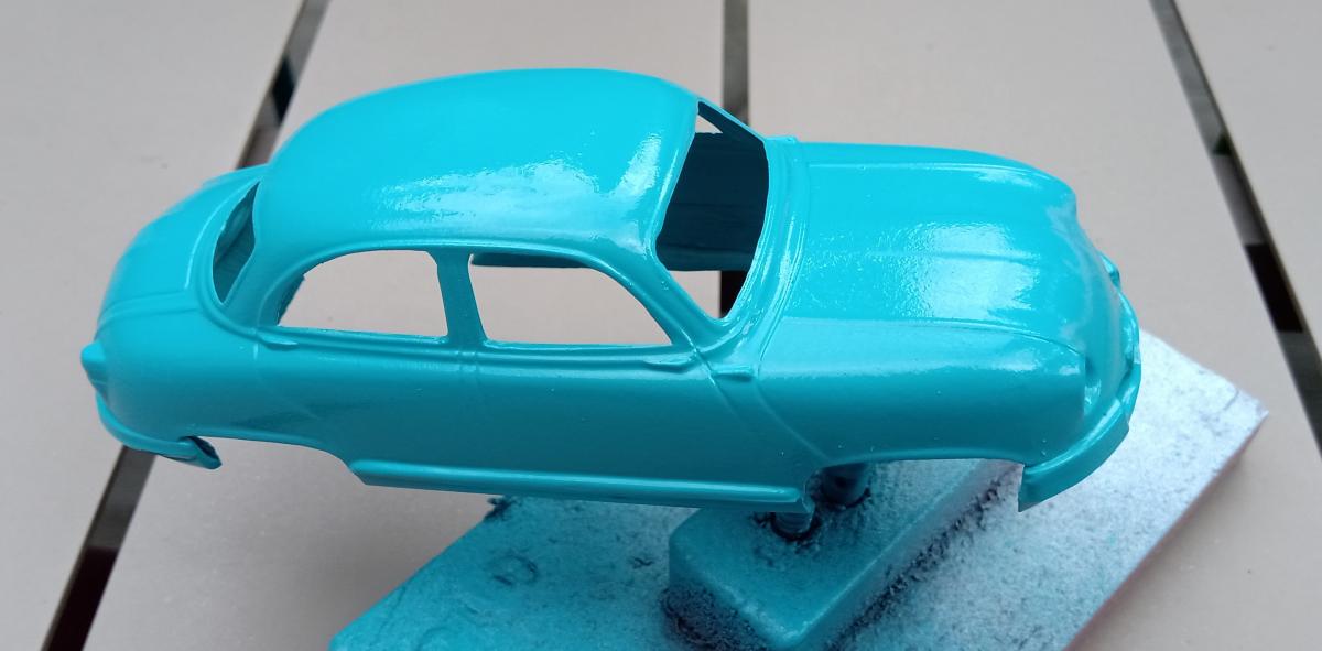

Pour l'instant l'apprêt et le bleu Laon Tamiya se passent pas mal...
Les vitrages... Je vais me débrouiller avec du blister
Pour les phares, j'ai commandé chez lm decals
Et le reste au pinceau ou au feutre Tamiya...

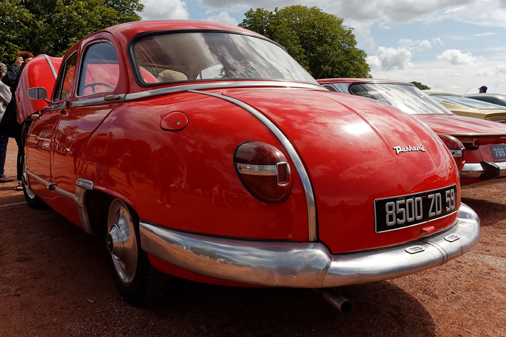

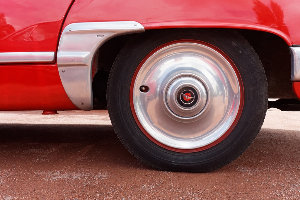

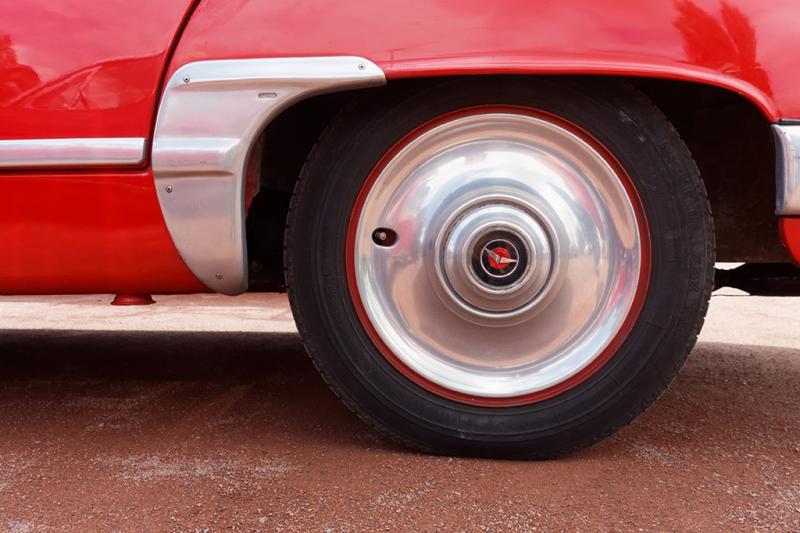

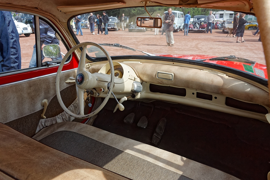

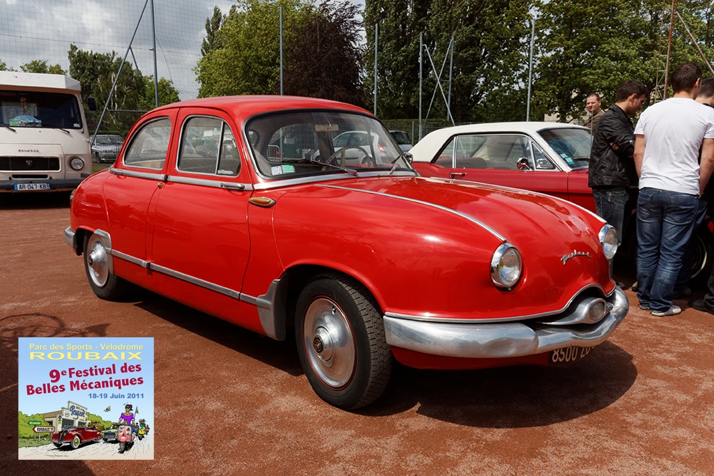

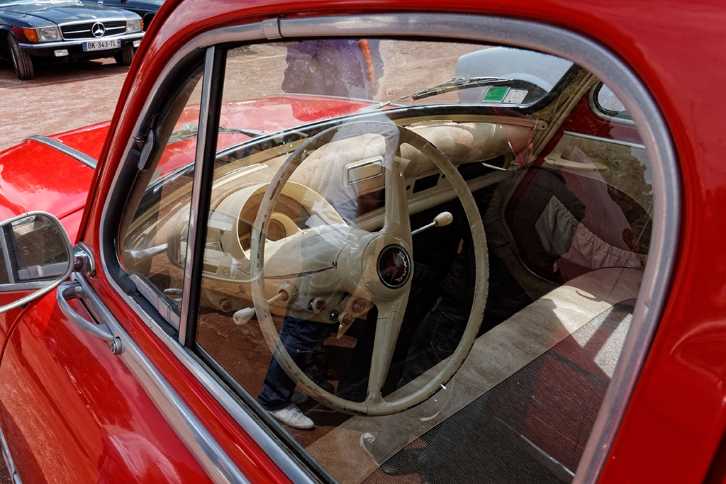

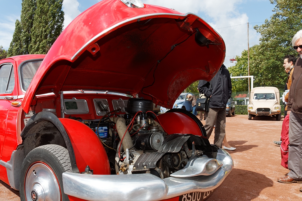

Date du message : dimanche 24 mai 2020 à 11h42
Voici quelques photos que j'ai prises au 9e Festival des Belles Mécaniques de Roubaix en 2011:
J'adore la bouille de cette voiture...
Kcirtap
Mon épouse
Message modifié le dimanche 24 mai 2020 à 11h46 par Kcirtap

Si je me rappelle bien , même le pare-choc était en alu. Dans les années qui ont suivis la guerre, l'alu était disponible en abondance, quelque chose en lien avec la fabrication en masse des avions de guerre. Donc c'était une solution économique pour les petits constructeurs.
Autre particularité du moteur boxer de la Panhard, il n'avait pas de soupapes, mais des chemises tournantes qui ouvraient et fermaient les lumières admissions et d'échappement.

Merci pour toutes ces infos !
Je suis passé à la peinture, bleu lagon, pour rester proche du jouet d'origine
Date du message : dimanche 24 mai 2020 à 15h50
Apparemment il va y avoir du ponçage fin au 800 et du polissage, un peu de peau d'orange. Un petit conseil si je peux me permettre, deux minutes minimum de secouage intensif avant de peindre. on obtient une pression suffisante et constante. Crois-moi j'ai tout essayé en matière de bombe et c'est la meilleure solution. Un petit truc pour ne pas trop se fatiguer. se mettre un truc captivant à la télé pendant le secouage. Ca permet de passer le temps plus facilement.

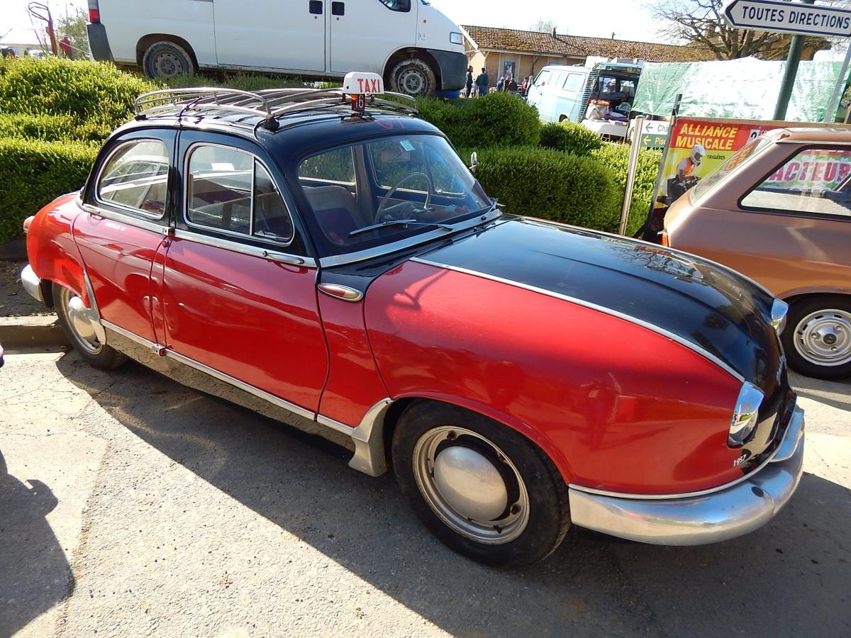

Date du message : dimanche 24 mai 2020 à 17h30
Bourse auto moto Courtenay 2017
A+ bruno
