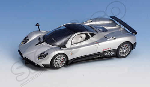

Hier , mon ami Daffy , c'est payer ça , mais ne la pas tester sur la piste SAG !!
Alors , c'est beau , c'est pas trop cher mais , sur la piste ....
Quelqu'un aurai ce modèle pour dire ses impressions ?

Pas mal en fait, mais elle a déçu tout le monde car annoncée comme une "Mosler NSR killeuse". Roule plutôt comme une scalex. Carrosserie ultra fragile, les rétros et l'aileron cassent juste si tu ne fais pas attention en la posant dans le vitrine. les bas de caisse se séparent si tu tiens trop fermement la carro par les flancs au démontage. Donc sur la piste, je n'ose même pas imaginer.
Moteur puissant mais pas très progressif. Les roues en Delrin, sont bien rondes mais pas plus costaudes que des roues en plastique. Quand au système de suspenssion du berceau, ses ressorts trop durs le rendent inopérant, et si tu déssere trop, les roues frottent contre les passages de roues. Le chassis, quand à lui, est trop rigide.
Malgré le foisonnement de technologie qui en font sur le papier un avion de chasse, c'est une voiture tout juste moyenne. Mais bonne moyenne quand même, c'est juste qu'elle n'a pas tenu ses promesses.

à l'ASA on a fait une course de marque de 6h
NSR vs slot it vs Avantslot vs MBslot ......
......et ben la pagani a eu pleins pleins de misére !!!! jolie sur le papier , sniff un regret mais pleins de bonnes idées pourtant !
Date du message : jeudi 12 février 2009 à 18h42
Perso j'ai bien aimé cette voiture...
Bon pour ce qui est du coté fragille ok à 100 % après avoit peint la voiture collé amoureusement les retros... Ils se sont cassés à la première sortie.. tant pis pour eux... L'aileron a été recollé plein de fois pour finir résiné soudé à la carrosserie...
Après les premiers tours de piste j'ai un petit peu preparé la voiture... J'ai viré les jantes en plastique pour mettre des jantes alus avec un plus faible deport. Grace a ca j'ai pu desserrer entièrement le batis moteur pour beneficier a plein de la suspension et la... que du bonheur !!! rien a voir au niveau pilotage, freinage et tout le reste, stabilité en courbe, souplesse du chassis... Bon le song na est un peu brutal et donne tout très vite et il faut donc du doigté mais ca reste controlable et vraiment plaisant.
Ceci dit on est un peu loin de la tueuse de mosler comme annoncé mais la voiture reste vraiment saine et sympa (du moins c'est mon avis)

UNE SCX TE DONNERA PLUS DE PLAISIR AU PILOTAGE QUE LA PAGANI !!!!!!!!!!
perso j'ai donne la mienne , à un membre du club, j'ai bien dit donné telement elle etait à chier , lui la trouvais jolie alors hop je lui ai offert!!!!!!!

Merci à tous pour vos réponses sur la Pagani , je ne pense donc pas que je vais acheter ce modèle ....

c'est vrai que ce n'est la tueuse de Mosler annoncée...
Pas satisfait des perf d'origine, je l'ai équipée avec le chassis Angle Winder et là, c'est déjà plus convainquant, voire même franchement plaisant.
J'ai noté que le support moteur manquait de liberté, la faute au peu de place laissé au moteur donc, ultime modif, je vais placer un Slot it flat (pas encore essayé) qui donnera bcp plus de liberté à l'ensemble support/moteur et rendra sûrement plus efficace la bête !
