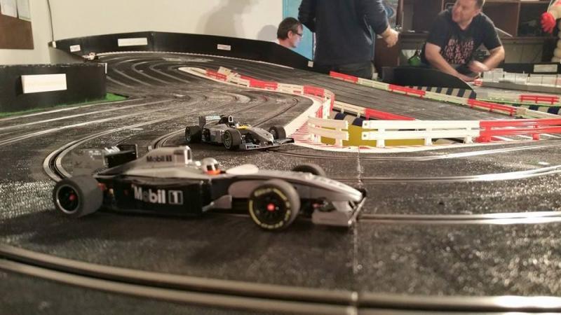

Quelques remarques spécifiquement sur les voitures AllSlot:
- elles sont incroyablement costaud ! Il y a eu des tonneaux, des loopings, des vols planés, des percussions sauvages et autres crash de groupe : bilan : aucune casse !
Le chassis Evo2 n'a plus de souci de puits de guide, les ailerons, éventuellement se déclipsent mais ne se cassent pas, les jantes ont tenu bon aussi.
Même mon chassis Evo1, avec son puits de guide renforcé, a tenu bon.
- je n'y croyais pas trop, mais il y a une vraie différence entre les deux moteurs.
Le rouge est beaucoup plus pêchu, explosif et puissant.
Violent mais très agréable à conduire.
A côté quand on passe au Jaune, on a l'impression de prendre un NC1....
Par contre sur une petite piste, j'ai peur que le rouge soit trop brutal.
J'ai dû pour la première fois depuis que j'ai cette poignée, réduire drastiquement la puissance de ma Professor Motor.
- il y a aussi une vraie différence entre les guides, avec l'ancien je perdais l'avant dans certains virages en dévers, j'étais obligé de soulager ; avec le nouveau tout passe (presque) à fond pour moi....et complêtement à fond pour les bons pilotes !
Les pneus sont très bons, excellent grip sur le Ninco et à Six-Fours, ils ont tenu la distance sans problème : usés à 20 % avant la journée (mise à plat puis un peu de roulage) :
10 min d'essais libres, 1 min d'essais qualifs, 30 minutes première série, 30 minutes deuxième série et 20 minutes troisième série.
Total 1h30 de roulage "à fond", sans nettoyage me concernant, il reste environ 30% de gomme en fin de journée.
Même avec la largeur de voie maxi de 68mm, si les pilotes sont un minimum respectueux, pas de coups de roues intempestifs.
Et en plus, c'est beau...
