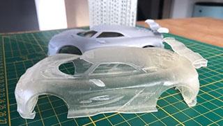

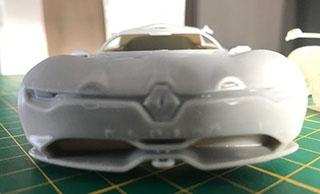

1. La carrosserie.
Elle a été imprimée en résine 3D Washable souple de chez Wanhao. (en gris et transparant-neutre)
L'épaisseur des parois est de 1 mm
Je vous présente ci-dessous, le modèle sortant de l'imprimante avec les supports.
Voici quelques photos:
2. Résultats d'impression avec les différentes résines.
Bizarrement, après avoir placé les carrosseries sous UV pendant 3 minutes, la résine neutre reste plus souple que la résine colorée.
Voici quelques photos des différentes carrosseries:

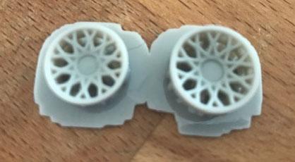

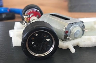

3. Confinement.... du temps pour dessiner les inserts.
J'ai utilisé Freecad 3D pour modéliser les inserts "type BBS et en le disant moi-même, je suis assez content du résultat. (impression en résine également)

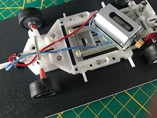

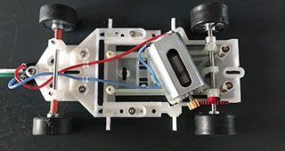

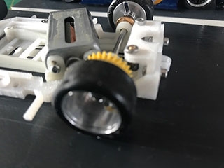

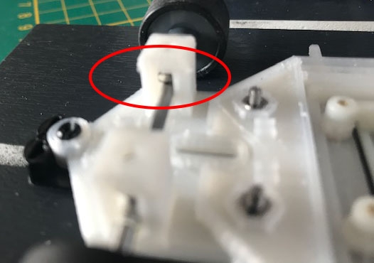

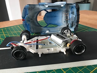

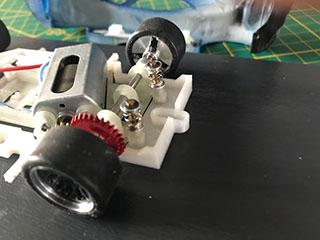

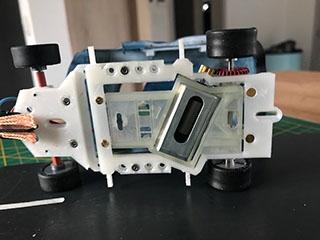

6. Châssis
Rien de bien nouveau, je reste sur la base de mon châssis en anglewinder.
Les suspensions arrières sont réglables au niveau de la dureté en faisant coulisser la pièce supérieure aux suspensions.
Petite nouveauté, un système de suspension au niveau de l'avant du châssis.
Voici le résultat en photo:
7. Pour terminer....
4 petites vidéos qui montre le travail des suspensions avant et arrière.
