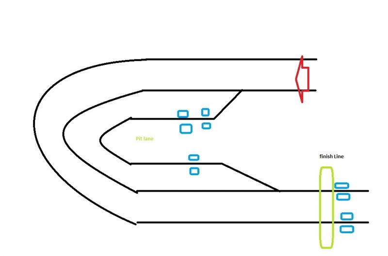

Mais en tout cas ca ne fonctionne pas , et c'est evident que c est un probleme materiel ext...
voilà un plan, désolé c est pas autocad

ca peut pas marcher
il faut que ton comptage soit entre l'entré et la sortie des stands

je reprends :
le premier aimant sert compte le tour le second indique que t'es au stand ,il peut joué sur la vitesse de la voie des stand et le dernier indique ta sortie pour reprendre ta vitesse et marque le tour.
donc ta ligne de comptage doit etre entre l'entrée et la sortie des stands sur tes voies normales.

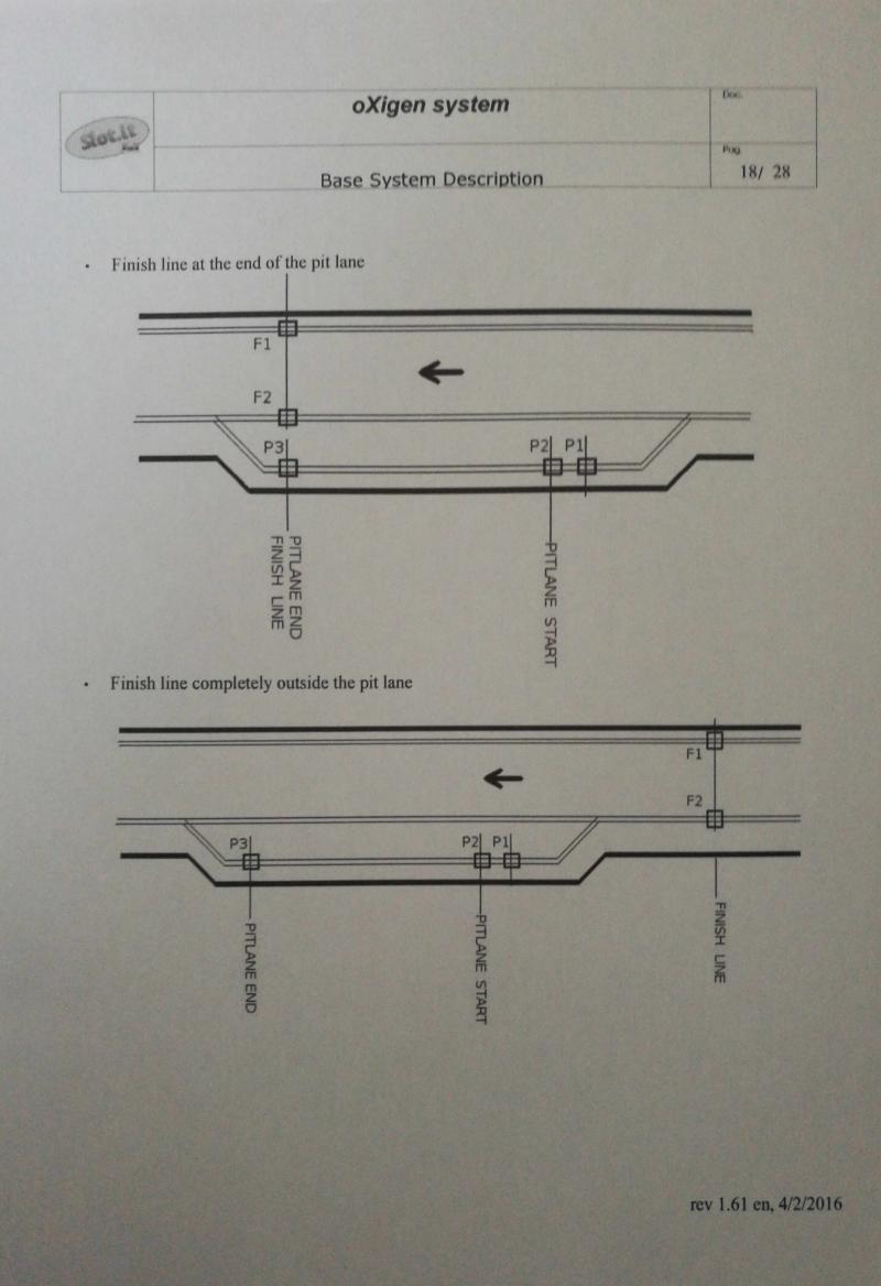

ah ok, c est vrai que sur la doc O2, il n y a pas Mon schéma Ca veut dire aussi qu il faut que je refasse mon tracé et demontage de rail
Apres l avantage de l'O2, c est juste 4 aimants a decoller...
Le truc c est que je voulais avoir le )pont de detection sur la meme ligne que la FL O2, mais bon juste des soucis materiel, je vais deja essayer comme tu dis...
D un autre coté je suis tétu et je viens de revoir la doc O2: et le cas ou "finish line completely outside the pit lane", cela ressemble bien a mon tracé non ?

non toi tu es derrière ,donc tu passe 2 fois
il faut désactiver le comptage stand sur le logiciel et faire un essai
avec SP, sur ton schéma tu es après les stands.
Heureusement, moi en Davic, je peux mettre la finish lane après les stands.

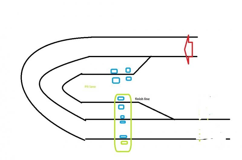

bilboom
Date du message : jeudi 11 mai 2017 à 21h53
j ai donc remis la "finish line at the end of the pit lane ", and what's happen ?
Ma detection de tour se fait sur le passage de l aimant N°2 de la pitlane
bref ca marche toujours pas comme il faut ( et j ai bien reverifier les aimants N/S et distance P1-P2 environ 7 a 8 cm )

bilboom
Date du message : jeudi 11 mai 2017 à 22h20
fs83 a écrit :
tes puces sont bien en oxigen ?
affirmatif je remets un crobard pour être sur
