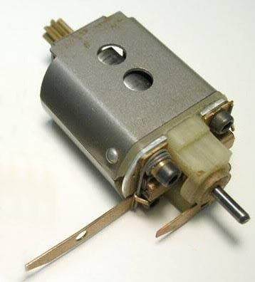

Bonjour, j'ai une voiture avec un moteur NC-14, qui même après nettoyage, fait des étincelles et chauffe avec perte de puissance monumentale ... J'avais lu que tout est réparable dans le slot! Mais avant de défoncer le moteur, j'avais la question : Comment l'ouvrir? J'ai cherché (peut être mal) sur le web, pas moyen de trouver des infos pour l'ouverture de moteur mabuchi FK-180 ou autre ...
Merci d'avance.

C'est pas trivial, mais ça se fait assez bien.
Il faut défaire le sertissage de la cage moteur sur la platine du bornier . Cela ce fait assez bien avec une bonne pince à bec plats par exemple.
Ensuite le rotor vient avec la platine et le support des charbons.
Une fois que cet ensemble est sortit de la cage on peut écarter délicatement les charbons pour séparer le rotor de la platine.

Oui, Ju_bil a raison.
Tous ces moteurs ont la cage sertie sur la tête.
Certains sont plus faciles que d'autres à ouvrir, il faut parfois une pince, parfois un petit tournevis, parfois un outil pointu, c'est très variable mais le principe est toujours le même.
Faire attention aux rondelles de calage au démontage, à ne pas perdre et vérifier de quel coté elles sont placées, souvent les 2...

Il ne faut pas re-sertir.
2 petits trous, 2 petites vis...
Tu dois pouvoir redresser la cage, elle n'est pas épaisse.
