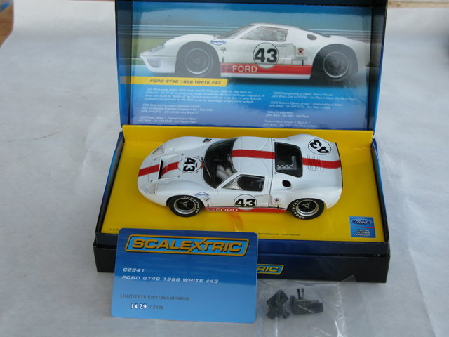

La jolie boite :
Contenu : Une carte d'identification, 2 guides de remplacement et une GT 40

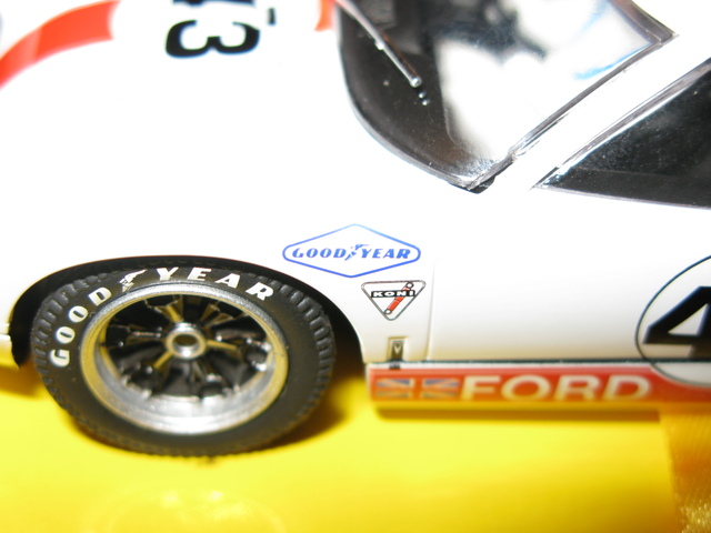

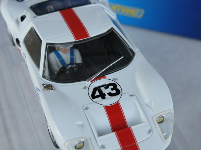

Les détails sont sympa (même sur une photo raté)
A la première prise en mains c'est du solide, malgré d'inquiétants bruit de plastique provenant de l'habitacle. Vue de près il y a quelques imperfections de l'assemblage.
A la base du pare brise par exemple.

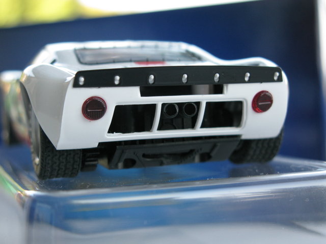

La partie arrière est moins réussi et on voit la caisse légèrement de bais. Il doit y avoir quelque chose qui coince quelque part
Sur le coté gauche aussi, mais il y a un très jolie galbe d'aile...

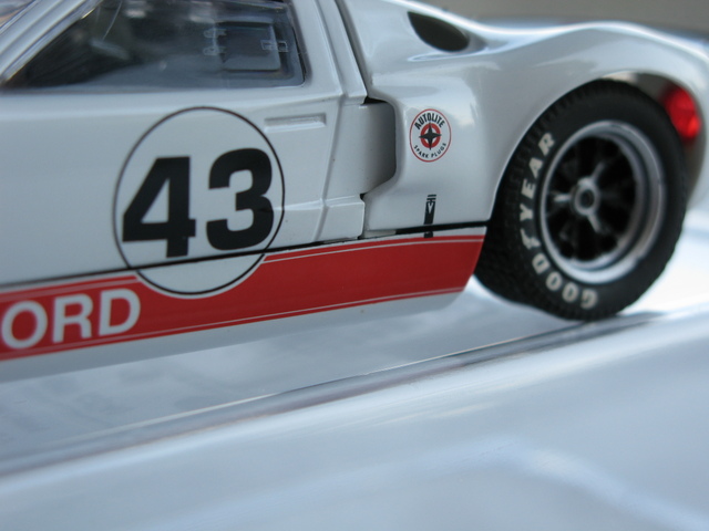

Malgré ces quelques imperfections c'est une très jolie voiture avec un niveau de détails très détaillés surtout pour la typo.

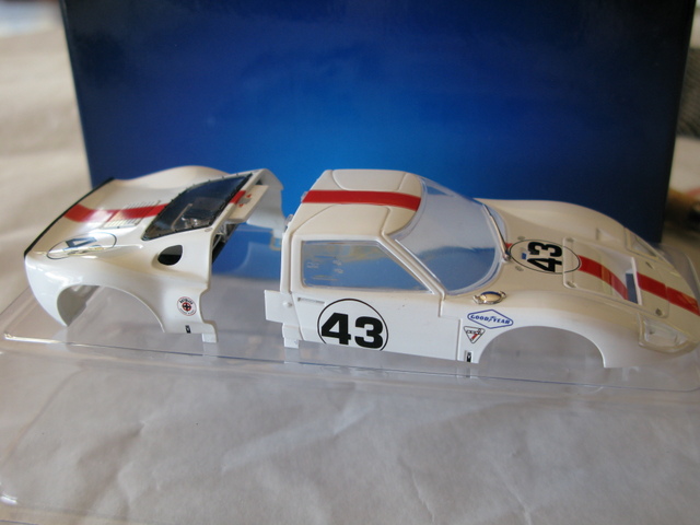

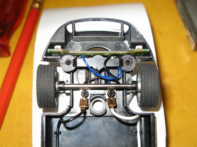

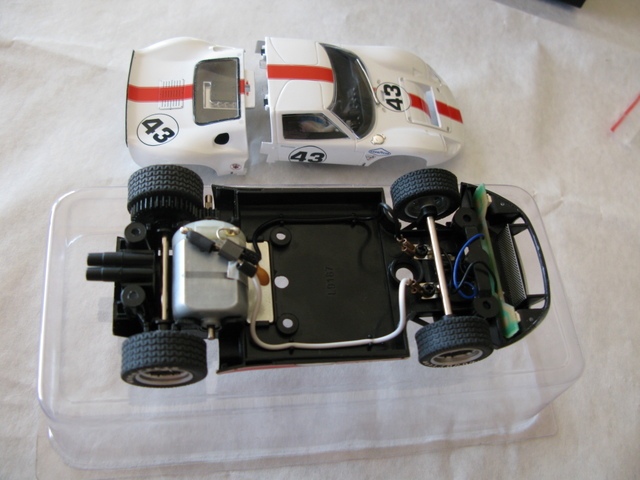

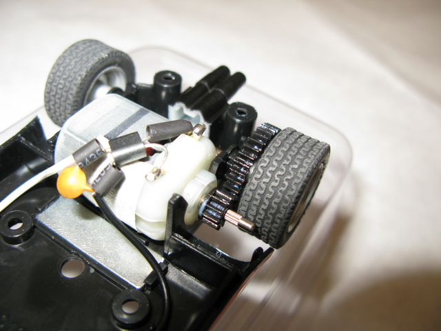

La caisse est sans surprise fixée par 6 vis, les deux à l’avant étant plus longues.
Pour le démontage il faut d’abord soulever l’avant et dégager la caisse du châssis par l’arrière, car les échappements dépassent et il y un risque de les décoller. C’est une pièce rapporté qui tient par deux points de colle.
Rien à dire, c'est très bien fait : passage de câbles, jolies soudures...

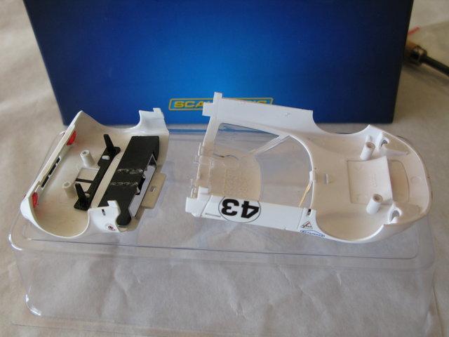

La caisse, même si elle est en deux partie, s’enlève d’un seul bloc. Une fois déposée il est possible de la séparer au niveau de l’emboîtement central. C'est neuf donc pas facile, il ne faut pas tirer fortement mais d'abord dégager le petit ergo en plastique qui se trouve coté avant, deux languettes venant de la partie vitrée font butés.

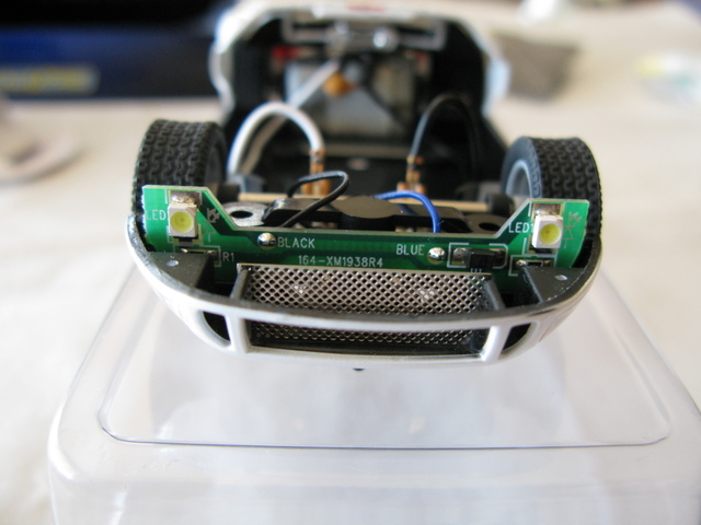

Le niveau de finition général est superbe, quasiment pas d’ébavurage à faire. La petite grille métallique à l’avant est sympa.

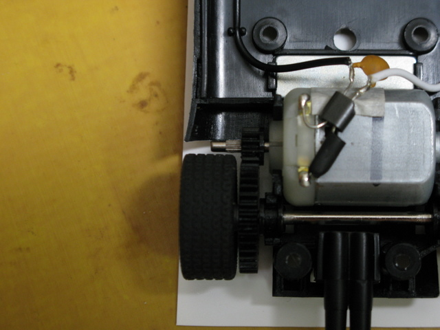

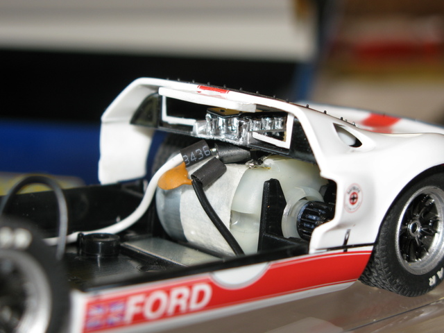

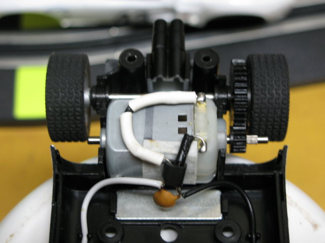

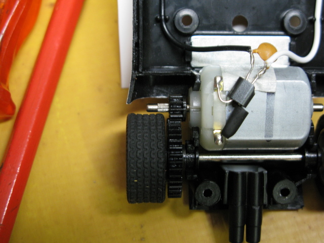

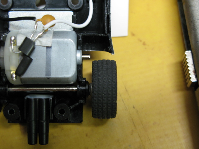

Un montage à blanc de la caisse AR permet de rapidement identifier d’où vient ce problème d’assemblage : il y a une pièce qui touche au dessus du moteur de fait la caisse ne prend pas correctement sa place.
Le fautif : ce qui semble être un tore de ferrite et il est en sur-épaisseur. C’est lui qui empêche la partie AR de bien se placer. Et il n’y a pas la place de le déplacer ailleurs. J’ai bien tenté mais je crois qu’il va falloir sortir le fer à soudé.
Le composant électronique m’intrigue aussi, un condensateur ? Il y a 103M d’écrit dessus mais n’ayant pas de connaissances en électronique je sèche …

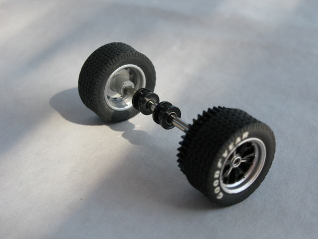

Le train AR est monté sur des paliers métallique l’AV c’est juste deux trous de guidage dans le châssis.
Pas d’identification sur le moteur.
Un truc qui me paraît limite c’est la hauteur des pneus AR par rapport à la couronne. Les pneus n’étant pas plats une fois rodés il n’y aura pas beaucoup de marge, tout juste un millimètre avant qu’elle ne touche la piste. A voir.
Hormis ce composant mal placé, je suis agréablement surpris de la qualité de réalisation pour un modèle "courant".
Je cherche la dimension des pneus sur ce modèle, j'ai relevé :
A l'avant : ext 20, int 13, largeur 9 mm
A l'arrière : ext 21, int 13, largeur 10 mm
Sur des jantes de 14 mm avec une rainure centrale de 16 mm
C'est exact ? je ne fais pas confiance à mon pied à coulisse

Date du message : dimanche 23 août 2009 à 01h15
c'est un déparasiteur

tres belle auto,le conposant est effectivement un condensateur de filtrage,

le moteur c'est le même que les Fly, de toute façon ils se fournissent tous au même endroit

Merci pour l'info du condensateur.

Salut, pour le problème de carrosserie qui ne s'enfonce pas jusqu'en bas, j'ai une autre gt 40 scalex et j'ai eu le même problème, en fait il faut mettre l'habitacle dans des encoches situées sur le haut de la carrosserie, ensuite l'habitacle ne bouge plus et la carrosserie ne dépasse plus.

Partie 3 : le garage

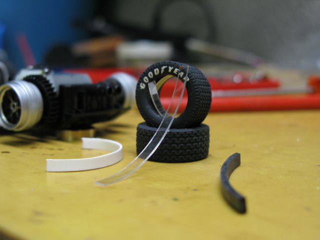

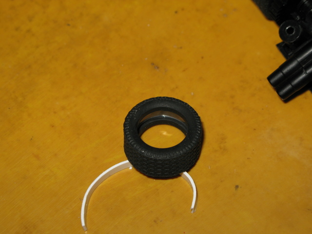

Au départ je voulais juste déplacer un composant, mais en regardant une nouvelle fois la voiture, j'ai trouvé que ces pneus en creux c'était pas normal.
Les pneus sont très bien moulés et il n'y a pas de raison qu'une fois montés ils aient cette forme creuse au centre. Sauf si c'est jantes qui sont en cause et particulièrement la bande centrale : pas assez haute ?
Pour vérifier j'ai découpé de fines bandes de pastique dans des emballage divers, de la chambre a air.. que j'ai inséré dans la rainure d'un pneus
Après plusieurs tests, voilà ce que ça donne :
Ce qui a le mieux fonctionné c'est une bande de 3 mm de large sur 45 mm de long taillé dans une bouteille de boisson gazeuse bien connue :
Vue des pneus avant, un a une languette l'autre pas la différence est visible.
Sur-gonflage
En mesurant le diamètre des jantes et des pneus je trouve 14 pour les jantes et environ 13 pour les pneus. Peut être est ce trop "serré" et c'est cela qui bombe l'extérieur des pneus ??
Cela se fait relativement facilement, mais parfois, il faut plusieurs tentatives pour que cela se monte bien sur la jante. Attention à la déco des pneus. Les pneus ne semblent pas glisser plus sur les jantes. A voir sur piste.
Bien plus tard, j'ai fait la modification sur les fils d'alimentation du moteur, dur dur pour les premières soudures...
La caisse prend mieux sa place. :)
Pour finir graissage, et remontage avec un peu de pâte adhésive pour limiter les vibrations sur la partie vitré et la déco intérieure.
Vivement que je reçoive ma piste pour les premier essais ... pour patienter je vais démonter la deuxième, une Mk2 (enfin il semble) :))
