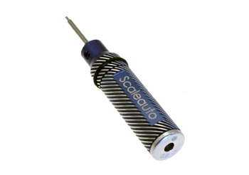

Si tu as un petit budget pour prendre ce qu'il y a de meilleures:
- La clé Scaleauto pour les vis de roues (vis M2 partout sauf chez NSR) - L'embout est un peu plus gros que celui des Slot it par exemple mais comme , il n'y a pas jeu, il y a moins de risque que le 6 pan creux des vis s'arrondisse

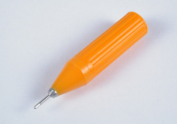

Date du message : lundi 13 avril 2015 à 13h36
Perso, j'utilise des clés dynamométriques pour les vis M2.
Soit la Slot.it:
Soit la Scaleauto:
suivant les empreintes des vis.
Pour les vis NSR, plus grosses, je crois que c'est ça:
mais celle-ci n'est pas dynamométrique.

Les clés dynamométriques Slot.it et Scaleauto sont censées avoir le même diamètre (0,95 mm pour vis M2), sauf que par expérience ce n'est pas tout à fait le cas. Je trouve la Scaleauto un poil plus grosse que la Slot.it. Du coup, j'ai les deux et j'utilise celle qui va le mieux…
Pour l'autre clé, en fait c'est du 1,27 mm (plus précisément 0.5", c'est-à-dire 0.5 inch, soit 0,5 pouce en bon français!) qui est utilisé pour les vis NSR. Si tu as des voitures NSR, c'est utile…

Le slot it et le Scale auto , c'est pour le même diamètre.
La cle slot it est une excellente cle mais tu auras des soucis sur des vis M2 trop abimées. J'ai réussi à desserer des vis Ninco défectueuse avec la Scale auto plus rigide qui permet d'appuyer davantage dans l'empreinte.

Alors pour les tournevis dynamometrique il n'y a que le scaleoto ou tu peux régler le couple de serrage avec une visse et il vaut mieux avoir les deux taille m2 et m3 car pour le démontage il faut du m4.
