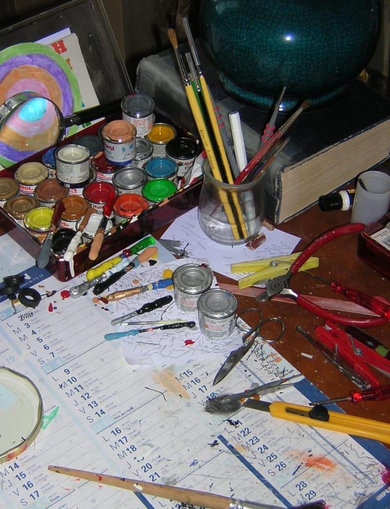

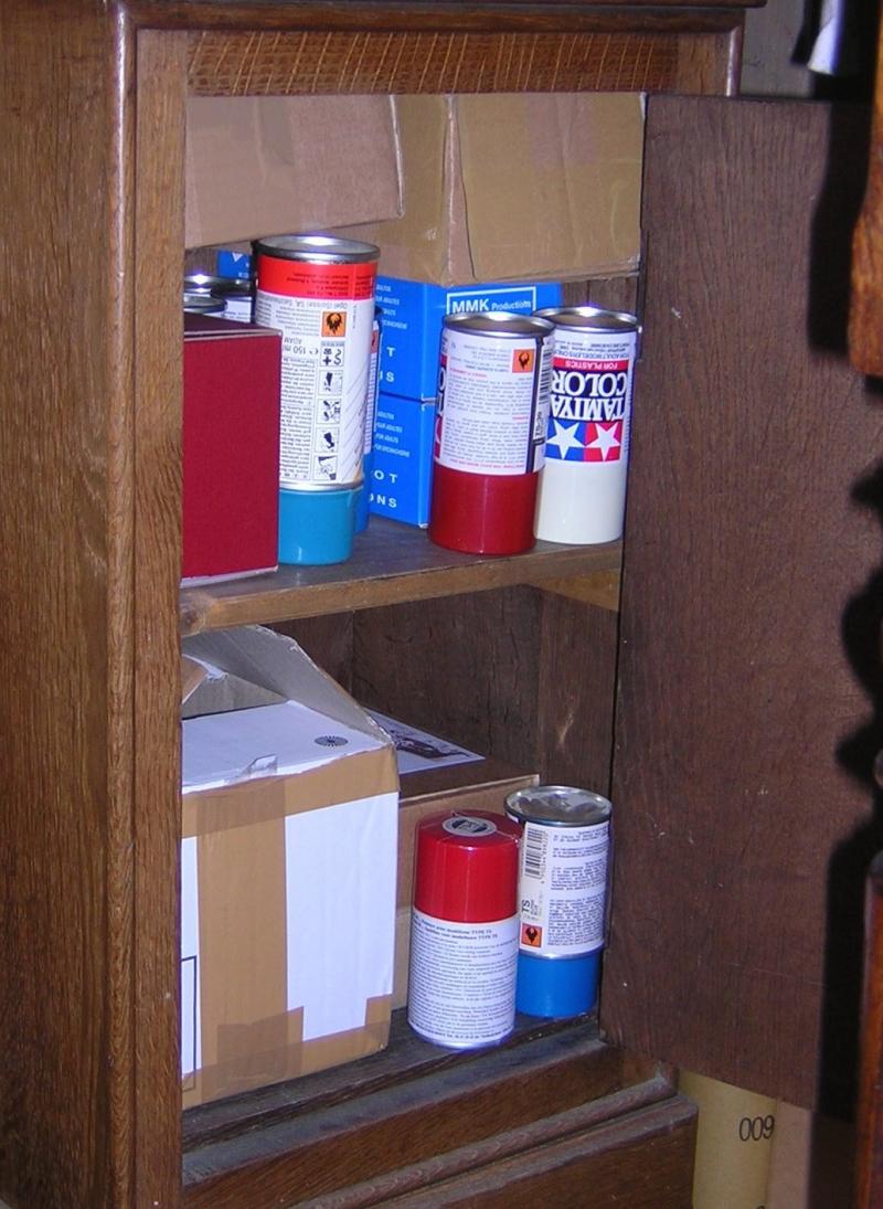

Mon petit atelier 0.5 x 1m devant la fenêtre. Je peins qu’à la lumière naturelle, plein sud.

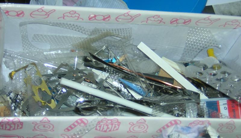

J'ai oublié la boite magique
J'ajoute le forêt de 0.5mm et le briquet pour chauffer une aiguille afin d'obtenir un trou avec un bourrelet ou sans.
Message modifié le mardi 24 janvier 2012 à 20h33 par xasperf
Olivier-Fantasy
Date du message : lundi 23 janvier 2012 à 22h20
Extra !! L'atelier du pro "qui sent le vécu" !!
Je note : les bombes à l'envers et la grosse loupe !!

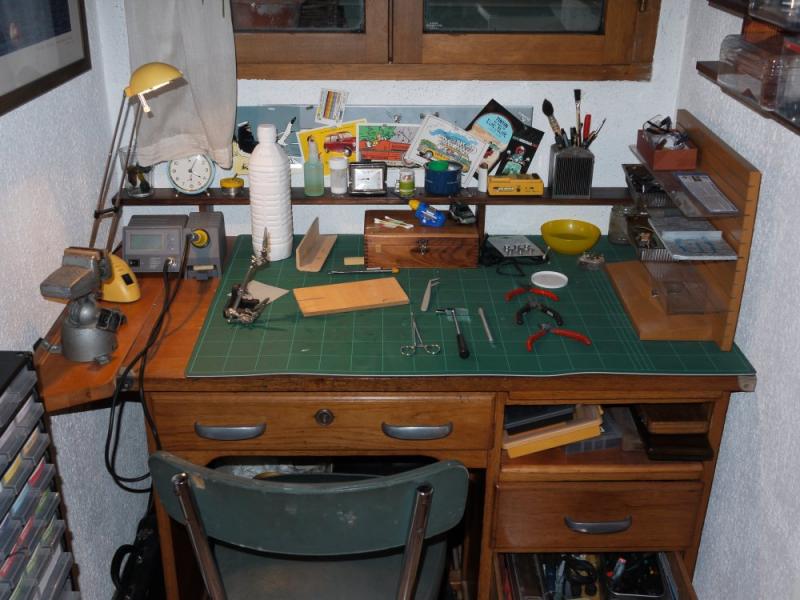

Mon plan de travail :
Olivier-Fantasy
Date du message : mardi 24 janvier 2012 à 09h17
Ouah, c'est tout propre, chez VilBrequin
Je vois aussi la grosse loupe...
