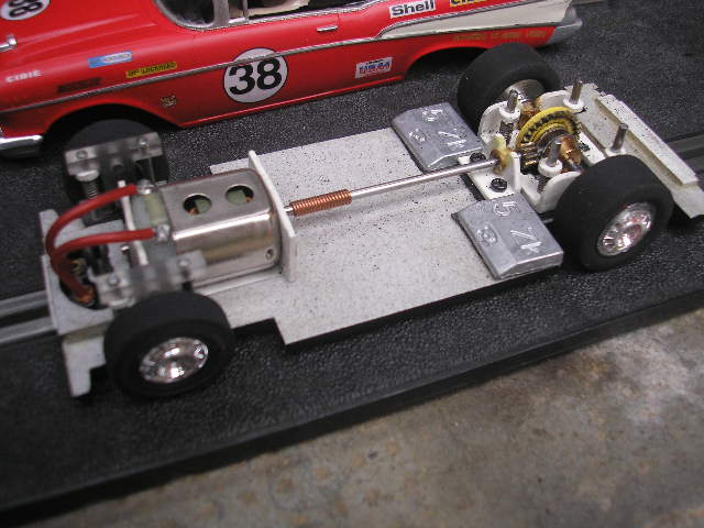

Plastic
Date du message : dimanche 5 septembre 2010 à 17h15
Le Plastic euh oui , ça peut le faire
Joli ton chassis en carte plastic ,montres nous une photo aerienne à l'occasion , parcque ça inspire

speedy
Messages : 3.274
Piste : Bois
Date du message : dimanche 5 septembre 2010 à 19h41
Ce châssis appartient a un ami.
C'est un fond de clavier qui a servi de base
Dans la section scratch tape KRO (et son frère c'est nembourg , véridique!), c'est mano de son vrai nom qui fait ces merveilles
