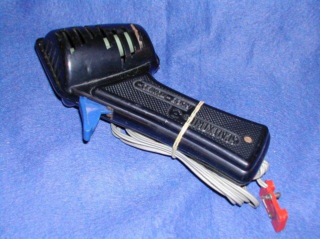

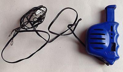

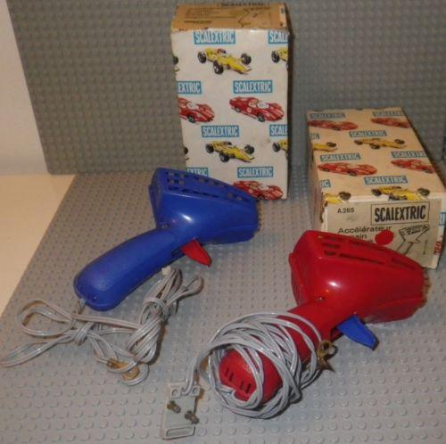

Excuse moi, ce sont de vieilles références scalextric classic. Alors pour résumer, il y eut les premiers transfos pour les moteurs rx standard et il y avait les manettes qui allaient avec (A/256).
Là nous sommes au début des années 60. Avec le succès, l'idée de faire du plus puissant arrive. Du coup, nouveau moteur Rx Race Tuned (à cage noire), nouvelles manettes (A/262) et nouveau transfo TR3 (toujours en 12V mais 3A)
Parallèlement, en France, Meccano qui distribue Scalextric développera la même idée mais appellera ces voitures plus puissante "SuperCompétition" avec des manettes A265/
Dans les années 80, on change les prises et on passe à la manette C180
Puis aux manettes version "Sport" dont le moule sert aussi au microscalextric
Bref, j'ai un peu tout essayé au fil du temps et de mes achats... J'ai fini par utiliser les bases de connexion des années 80 qui recevaient les C180 en prise jack mono et qui ont l'avantage d'avoir un inverseur. Après, j'ai converti pas mal de manettes dans ce format. Toutes les générations ont un comportement différent et techniquement parlant des impédances différentes. A priori, la plupart des manettes de base chez sclaex ont des impédances de 60 Ohms. Les premières tuned (A262) ont existé en 45 ou en 15 Ohm, les A265 sont je pense aussi aux alentours des 45. C'est la gamme que l'on retrouve chez Parma de 60 à 15. Bref, de récup en récup, j'ai le choix de mes impédances, et selon la voiture, c'est mieux ou pas. Je trouve également que les microscalex donnent un peu plus de facilité que les Sport (qui ont le même moule, mais pas sûr que les impédances soient les mêmes).

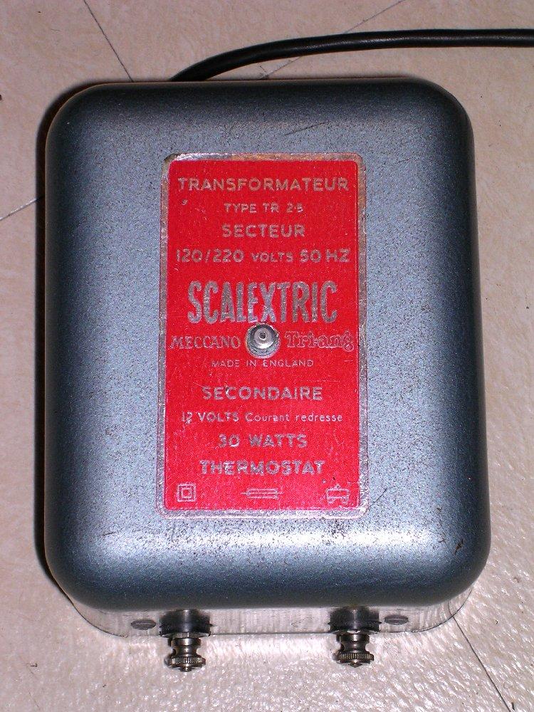

Tout à fait clair, en n'oubliant pas que le transfo TR3 ( ci-dessus ) avait un concurrent chez Scalextric,
le TR 2.5, délivrant du 12 V sous 2.5 A, connu souvent sous le surnom de "gros bleu".
Ce transfo permettait aussi de satisfaire à la gourmandise électrique des moteurs "Race Tuned" ou "Super Compétition".
Voici une photo (personnelle) d'un des trois en état de marche que j'ai le plaisir d'avoir.

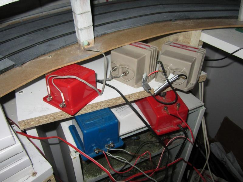

Date du message : mardi 28 avril 2015 à 18h56
J'en ai aussi dans mon stock de pièces... mais je ne l'utilise pas actuellement ! Mais bon, déjà que je trouvais mon histoire de transfo et de manettes compliquée... En fait avec l'éclairage et les 3 pistes, actuellement j'utilise 5 transfo ! 2 TR3 pour les pistes et 3 transfo pour l'éclairage, car en fait les petites ampoules dans tous les bâtiments ça pompe, et avec un seul au bout de 3 minutes, le transfo il en peut plus ! Et en plus le cube rouge et le cube bleu ne sont pas les mêmes, le bleu est plus gros, cela doit être un 2A... Bref, j'ai eu recours a tout ce qui trainait dans mes cartons, à force d'acheter des lots depuis des années...
Mais bon, au moins tout arrive au même endroit, c'est déjà ça !
