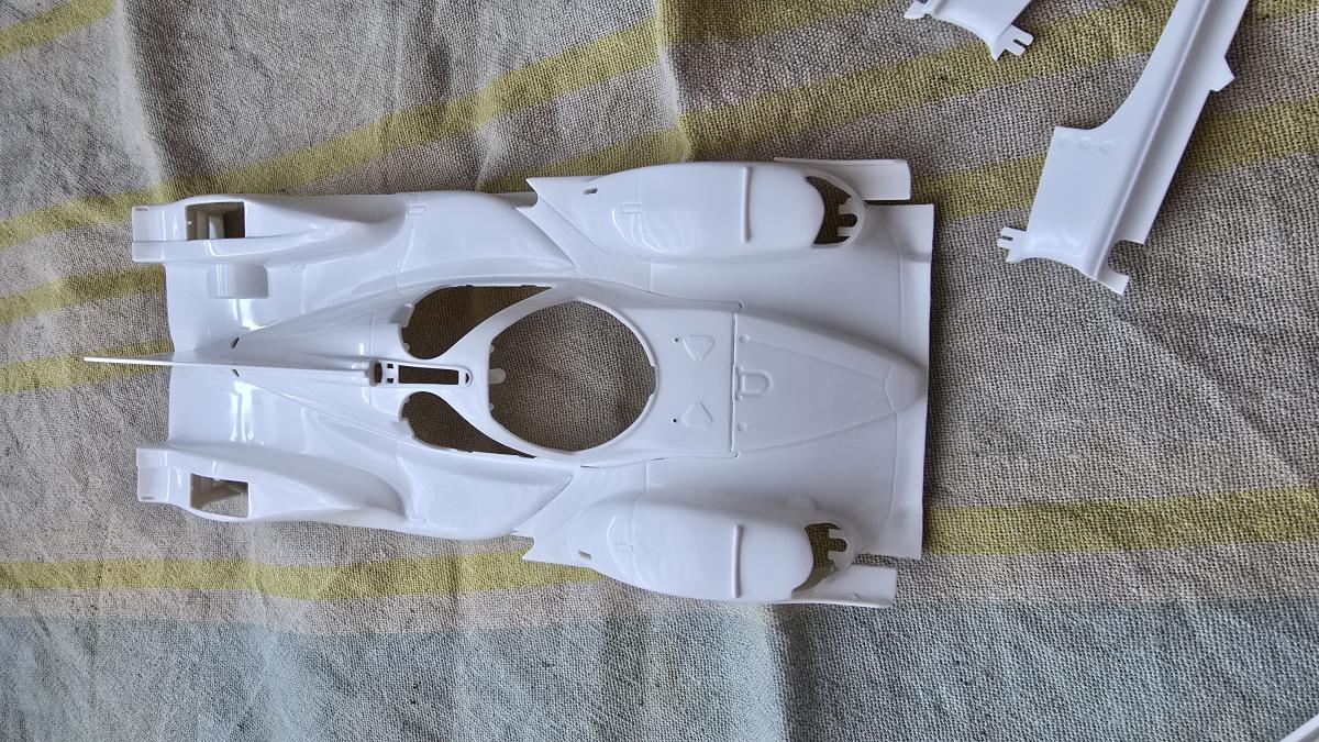

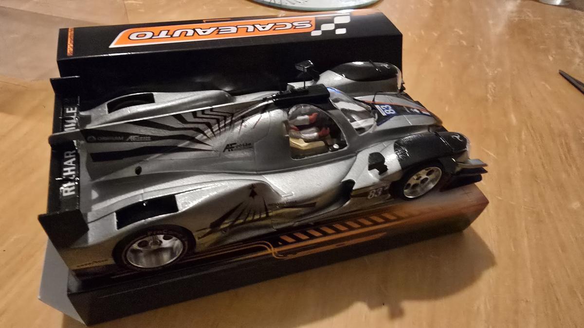

Je viens de m'offrir une Oreca 07 Scaleauto en 1/24 avec le châssis sport (kit blanc, peint en version AF Corse). Petit bémol : le Super Chrome AK est devenu gris après le passage du vernis AK… dommage, mais tant pis !

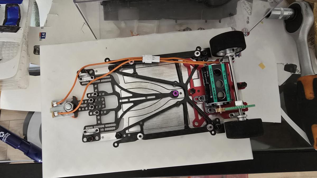

Après quelques tours sur la piste bois du club, je dois dire que la voiture est vraiment sympa à piloter. Elle est plutôt réactive, mais mes premières impressions sont qu'elle est un peu lourde et que ça glisse pas mal.
Ma première idée serait de retirer les lests du châssis sport de Scaleauto, mais je ne vois pas comment faire ça proprement. Une découpe à la Dremel risque d'abîmer le châssis, et même une lame de scie me semble trop épaisse. Vous auriez des astuces ou une méthode efficace pour ça ? (Je suis sûrement en train de louper une solution toute simple !)
Et si vous avez aussi des conseils pour bien régler ces châssis Scaleauto sport, je suis preneur. Merci d'avance !

J'ai pas ce genre de châssis mais voilà comment j'essaierai.
Un disque fin sur la Dremel et couper seulement les parties droites (regarde si le disque passe avant) . Ensuite plier le morceau pour casser le dernier renfort qui est dans les courbes.

Date du message : dimanche 26 janvier 2025 à 16h26
Je n'ai pas non plus ce genre de châssis.
C'est quoi comme matière ?
De l'alu ?
Pour les retirer, tu le démontes, tu le poses à plat sur une planchette, une lame de cutter dans les parties droites, un coup dessus avec un petit marteau et c'est coupé.

forza_alfa
Date du message : lundi 27 janvier 2025 à 12h43
Salut, je suppose qu'en appuyant dessus à la main fortement ça ne cède pas (je demande au cas où car ça a quand même l'air super fin les attaches des lests)? Sinon une scie à bijoutier ça devrait faire l'affaire...
Message modifié le lundi 27 janvier 2025 à 12h44 par forza_alfa
Date du message : lundi 27 janvier 2025 à 13h38
Appuyer dessus, non, le reste est plus fin donc c'est ce qui va se tordre.
Scie de bijoutier pourquoi pas, sinon plus facile, scie pour rails de train HO.
Epaisseur, je viens de mesurer, 0.3mm...
