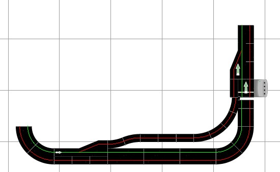

Bonjour a tous,
j'ai besoin de votre sagesse ;-)
J'ai commandé a papa noel une pit lane pour rajouter a mon circuit.
J'aimerais l'ajouter si on prend la photo ci-dessus tt en bas mais coté interieur du circuit.
LE probleme c'est que je veux pas diminuer la " piste " a une seule voie donc j'aimerais faire un stand comme en F1 avec une entrée.
J'ai beau chercher sur le net, je trouve pas d'aiguillage qui permettrait de choisir de rentrer au stand ou pas.
J'espere que je m'exprime bien et que vous comprenez bien ce que je veux. j'ai pas photoshop sur ce pc.
DOnc pour resumé le croisement des voies en bas n'existe plus c'est une ligne droite mais j'aimerais que cette piece soit l'entrée dans la voie des stands. Quel piece dois-je utilisé ?
Ensuite j'ai trouvé des rails mono voie donc pas de probleme pour la voie des stands
puis je chercher fatalement une sortie de stand.
Je pense pas que les pieces c7014 ou c7015 en scalex m'aident ???
J'ai vu sur le net meme des gens qui auraient des entrées de stand depuis un virage et en retour en piste en virage
mais j'ai pas trouvé une bride d'infos
Pouvez-vous m'aider ?
Merci a tous

1) Pour créer des stands, il te faut effectivement soit le C7015 (entrée à droite) ou C7014 (entrée à gauche). Il faudrait que tu nous dises dans quel sens tu tournes (Cf. l'Audi R8 qui semble placée pour tourner dans le sens contraire des aiguilles d'une montre). Il faudra ajouter 6 rails mono-voie C7016 pour maintenir 2 voies sur la piste. Après tu peux ajouter du mono-voie droit ou courbe dans ta pitlane (je mets une photo un peu plus tard). Il faudrait que tu précises où seraient tes entrées et sorties. En tout cas, la sortie ne pourra se faire qu'à un endroit où tu as l'équivalent d'une droite et d'un quart de droite...(idem pour l'entrée)

1) On tourne bien dans le sens contraire des aiguilles d'une montre...
Je voudrais que l'entrée des stands soit juste a la place du croisement en bas de l'image.
Et la sortie juste apres le tapis cars ;-) donc apres la powerbase.
2) Apparament sur pclapcounter le mec me dit qu'il faut une pit-pro deluxe pour que le programme puisse detecter l'entrée ET la sortie des stands sinon ca ne marche pas. Avec ca il est fourni un cable ( apparament le gars qui modifie la pitlane normal t'en fournirais un ).

gastonmartin
Date du message : mardi 27 novembre 2012 à 14h32
Quelque chose comme ça?
Respawn2k8
Date du message : mardi 27 novembre 2012 à 15h02
Tu as tout compris mon ami !
C'est exactement ca
donc maintenant reste a savoir les pieces utilisées mais je pense que tu y as deja repondu.
Est-ce que j'ai donc besoin de la pit lane pro deluxe proposé par Guy de pc lapcounter pour faire les choses citées ci-dessus ?
