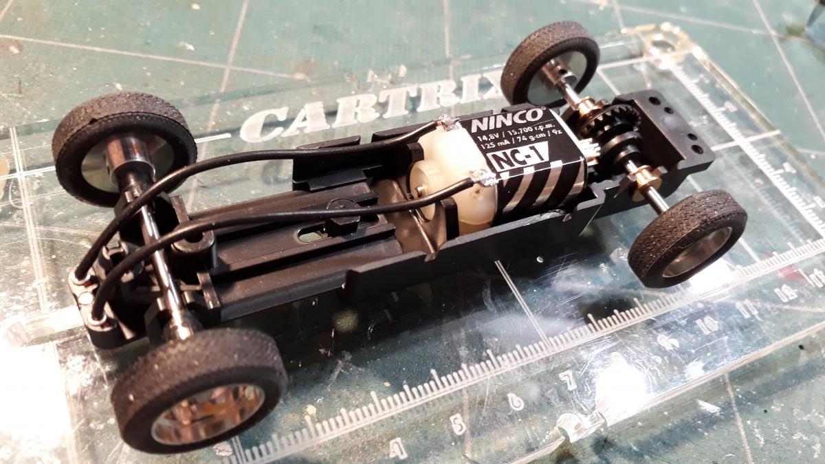

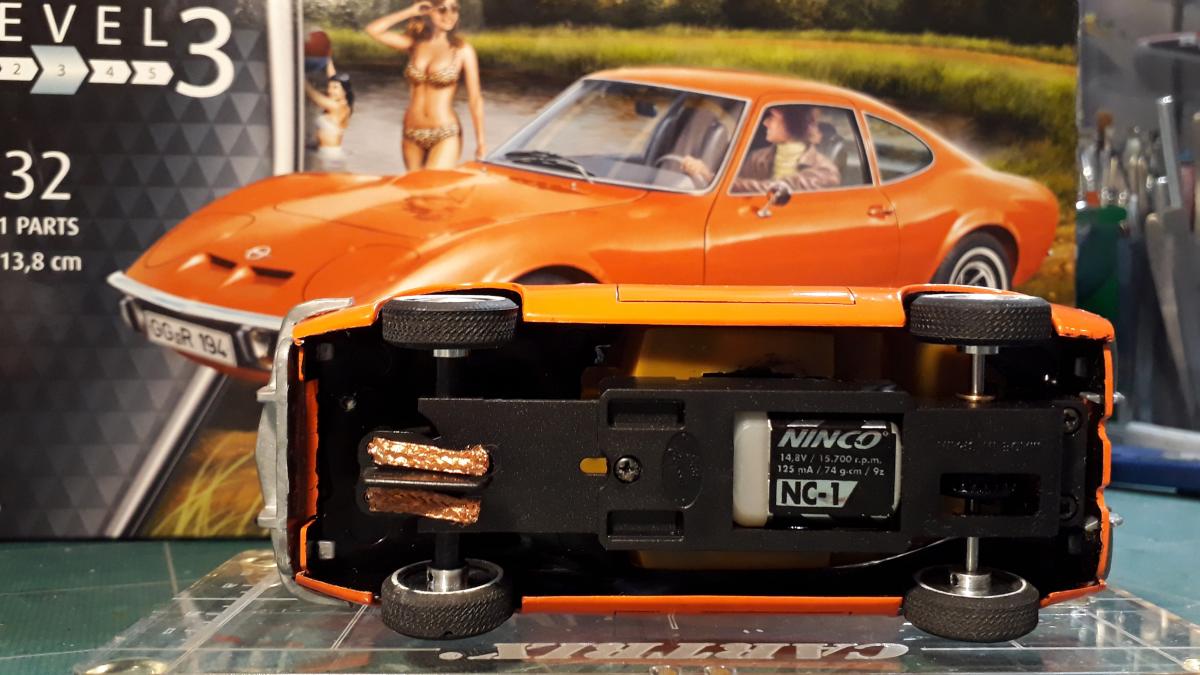

Après avoir déniché le kit, plutôt facile à trouver et à prix abordable, il faudra ajouter un châssis Slot Classic (toujours lui...), un moteur type Ninco NC1, 2 essieux Slot It 2.38, une couronne, pignon, paliers, support de guide type Ninco 80106 ( remplaçable par des SRC SP 10080 ou Scaleauto SC 1621 selon dispo ) et un jeu de jantes alu BRM ou autre...

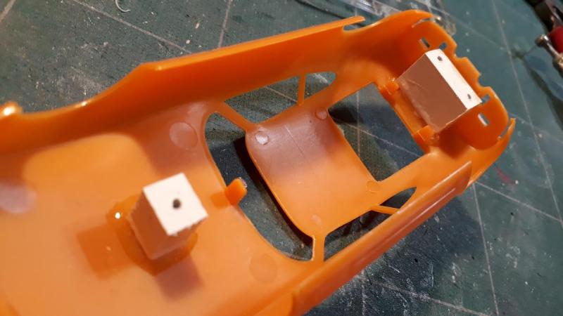

On prépare le châssis avec ses différents éléments. On ajuste la largueur des essieux à la caisse et la longueur du châssis, et on confectionne les puits de vis que l'on visse sur ce châssis.
On pose la caisse et on ajuste la hauteur des puits de vis.

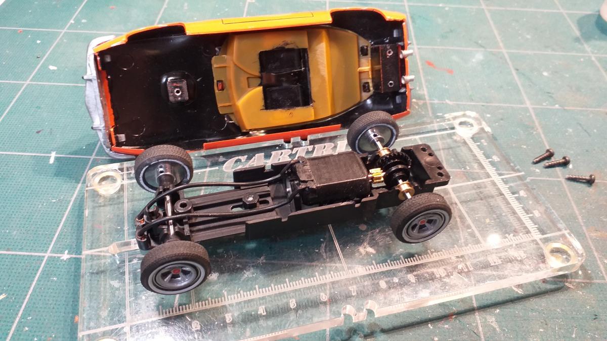

Lorsque l'ensemble vous convient, on dépose de l'Araldite sur le haut des puits de vis, et on positionne à nouveau la caisse.
Après séchage de la colle ( soyez patient et attendez 24h...), on dévisse et on sépare du châssis la coque équipée de ses puits de vis !

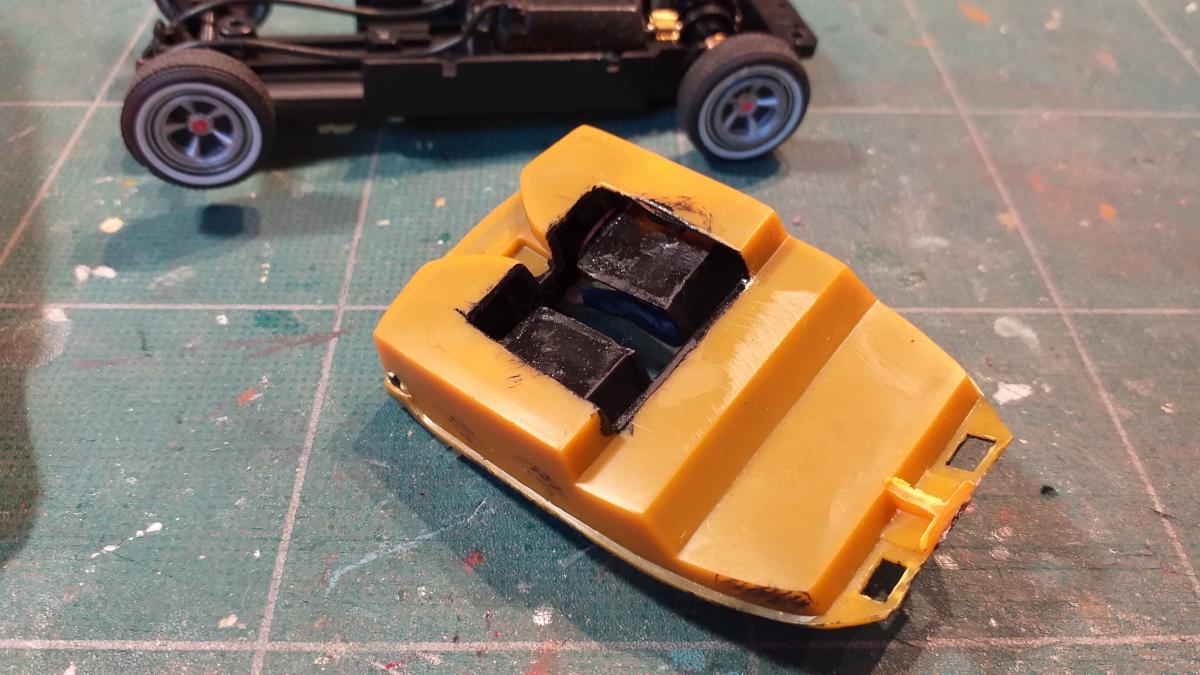

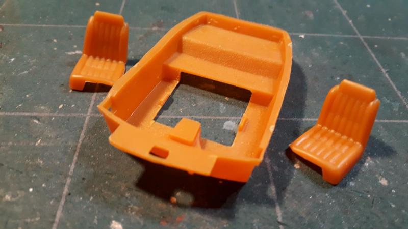

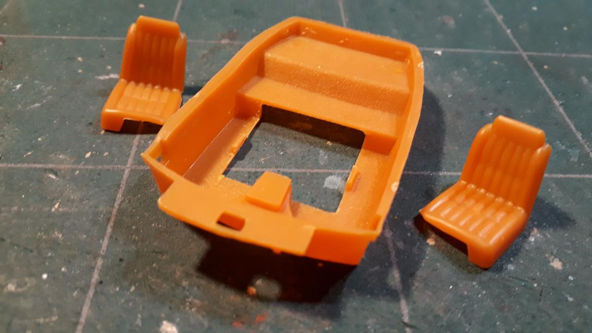

Ensuite il faudra préparer l'intérieur pour le passage du moteur; découpe du fond de l'habitacle et des fauteuils.
On colle les fauteuils après avoir peint leur dessous en noir.

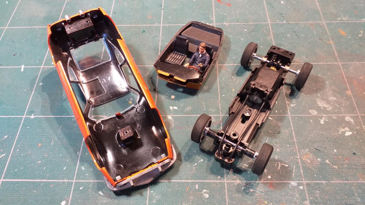

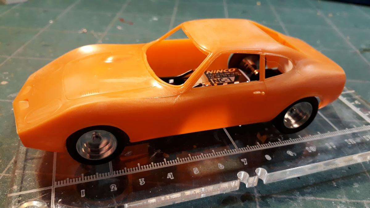

On "clips" l'habitacle afin de vérifier que tout rentre correctement.
Nos 3 sous ensembles préparés, on procède à la peinture.

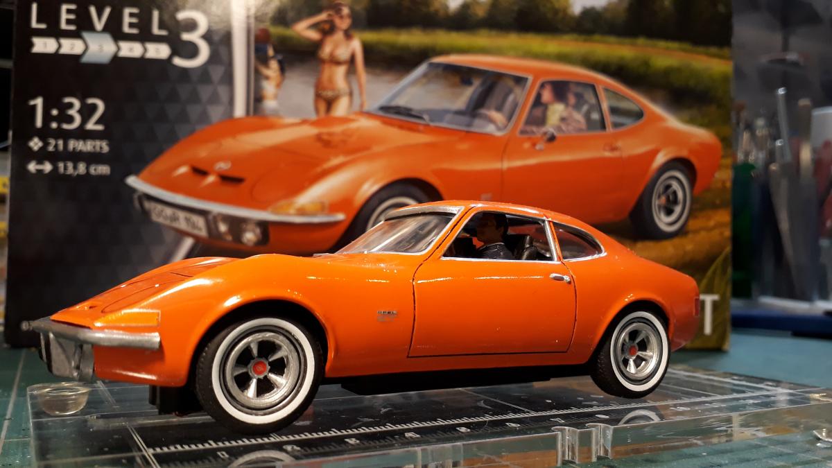

Après l'apprêt mis avant ( j'adore ! ) j'applique une teinte orange en bombe de chez Tamiya TS12, et du noir satiné au pinceau sur les parties intérieures de la caisse et du châssis;
La tête de mon pilote touchait un peu, j'ai fait une encoche dans le vitrage au niveau du pavillon, plutôt que de le scalper !

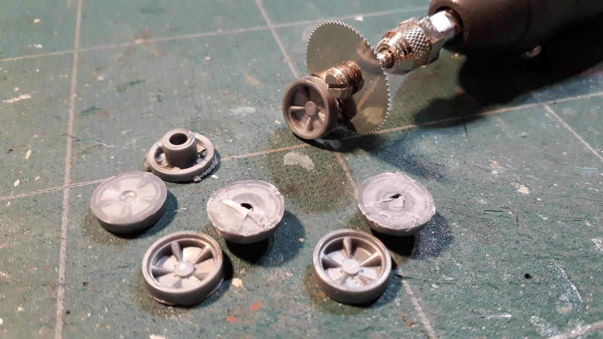

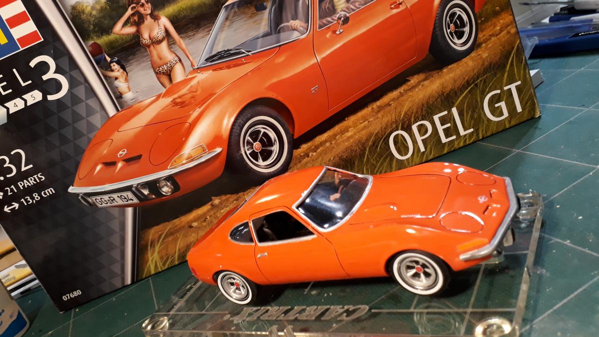

Les jantes du kit ont été découpées dans leur épaisseur, poncées et ajustées de façon à rentrer dans les jantes alu; là encore, attention aux doigts si vous voulez continuer à monter des kits !

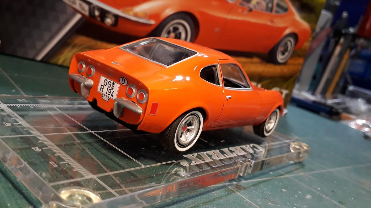

Pour terminer, pose des pares chocs et décalques...

Elle est très réussie, c'est soigné et même irréprochable. On dirait une maquette faite par le fabricant lui même. Belle slotisation aussi et merci pour le Tuto.
