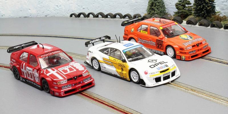

et une concurrente pour les 155 de chez Alfa
d'autres amateurs dans les environs ?
Amicalement
Didier
generation60
Date du message : lundi 22 mai 2017 à 14h44
Une grille pour cette fin de semaine.
christophes
Date du message : lundi 22 mai 2017 à 15h34
J'espère que d'autres modèles suivront tels que les BMW et Mercedes
PS J'ai l'Alfa et j'en suis content

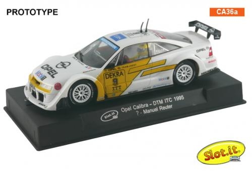

je vais voir comment va l'Opel, il y a quelque petites différences avec le proto présenté, je vais voir comment elle se comporte avec des roues 16,5 et 17,3, ensuite, hop en 4WD.

Salut, on prend quoi comme spare pour la passer en 4wd?
generation60
Date du message : mercredi 24 mai 2017 à 19h29
Roulian76 a écrit :
generation60 a écrit :
Hello,
et le châssis de la Calibra permet le passage en 4WD
Amicalement
Didier
pour l'Opel ?
je sais pas encore, elle est en route, le matériel attend pour savoir qu'elle courroie est utilisable, pour la 155 par exemple, sont empattement ne permet que l'utilisation de la courroie jaune et des couronnes cyan (bleu).
J'ai trouvé dommage de pas pouvoir s'amuser à varier la traction des roues avant,
pour l'Opel, je vais voir comment passent les roues 16,5 et 17,3, le prototype était équipé de roues plus grandes, ensuite pour les pièces je verrai, j'ai tout.
Si elle est livrée comme la 155 avec la pièce de tension, il faut quand même commander le kit initial de l'Audi, pour avoir les flasques des couronnes des roues.
donc au final,
roues avant, Slot.it PA72as Roues avant assemblées Ø15,8mm pour 4WD System x2 Référence : PA72as
couronnes roues Slot.it CH99 Z16 Poulie cyan x2 Réf: CH99
Flasque, Slot.it CH98 Tendeur, brides et entretoises pour 4WD System Référence : CH98
courroie, Slot.it CH108 Z94 Courroie jaune, Réf: CH108
deux paliers pour l'axe de roue avant Slot.it CH56b Paliers Bronze Sphériques x6 Réf: CH56b
4 vis sans têtes pour régler la hauteur de l'axe de roues avant
et encore 4 pneus identiques.
Avec cela, la voiture est en configuration 4wd, les axes permettent de monter les pièces.
et sont prix d'achat a doublé. mais elle est comme la vraie.
pour l'Opel, il reste à valider la courroie, les jantes sont des 15.8, donc tout le reste est identique.

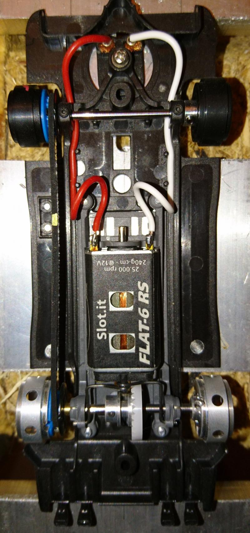

Date du message : samedi 30 décembre 2017 à 18h48
Hello,
je vois bien le truc, un peu comme ça quoi,
Abjack
Date du message : samedi 30 décembre 2017 à 19h24
À part le moteur c est exactement ce que je veux faire pour l Opel et l alfa.. par contre pour la future Mercedes de slot it va falloir rester en 2rm. Et sans doute la lester.. mais bon on a le temps..

Date du message : lundi 1 janvier 2018 à 12h21
Salut Didier,
Et tout de bon pour 2018
Deux questions:
1) le moteur d’origine peut-il être conservé pour rouler en 4WD? la solution Flat 6RS paraît ... euh ... comment dire ... extrême!
2) quelles sont les dimensions de ces jolies jantes légères et perforées (alu ou mg?) que tu as mises à l’arrière?
Et la troisième
3) Tu n’as pas laissé le « guide vertical » pour la courroie ? Sur la photo, on voit à gauche les deux orifices pour l’y emboîter?
generation60
Date du message : lundi 15 janvier 2018 à 18h53
Hello Ben
Mes meilleurs voeux pour toi et tous les tiens,
Désolé, pas répondu de suite et complètement oubliè après...
Alors,
1° il est totalement disproportionné, mais en fait, je fais des essais de poulies sur les roues avant, je change le ratio de traction et j'en ai profité, juste pour voir, du coup, le supplément demandé n'est en tous les cas pas insupportable pour le 6rs Sa pose oblige en plus de poser une couronne spéciale (offset 1mm), l'axe du moteur est si bas qu'une dentition droite n'est plus possible.
pour le moment, j'ai laissé le moteur origine sur celle qui roule, mais je n'ai pas encore assez de recul, ma piste est toujours en chantier, et quand je me déplace pour rouler ailleurs, c'est avec mes GT 2 et 3, de plus, piste bois pour le moment (). Je vais en installer une provisoire, histoire de pouvoir rouler un peu tout en préparent le reste.
Lorsque je bricole, je tiens environs 2 heures et je le paye durant les deux jours suivants, alors le chantier semble ... interminable, bien que cela avance.
2° Ce sont des Mg, en 16,5 x 8 ou 8,2 je sais plus exactement, je les ai posées pour correspondre mieux à la réalité en remplissant plus le passage de roue, j'ai essayé les 17,3, mais les seuls pneus assez "taille basse" pour faire juste, sont les originaux 458 Black Arrow, cela en jette vraiment, mais la voiture est trop légère pour le Carrera, il faut adoucir la transmission et le plaisir tombe un peu, mais en 16,3 avec les ultra grip NSR, c'est un régal. les 17,3 sont sur l'Opel, juste ,
Par contre, pour le rapport traction propulsion, avec les jantes Magnésium, je suis limité à l'arrière, seul les poulies bleu possèdent les trois ergots leur permettent d'être entrainée,
3° je te donne la raison du manque du guide vertical plus haut, changement du diamètre de la poulie, et comme j'ai tout démonté suite arrivage des belles roues il est absent, mais présent quand je roule, avec un roulement en tendeur, pas la rondelle plastic.
