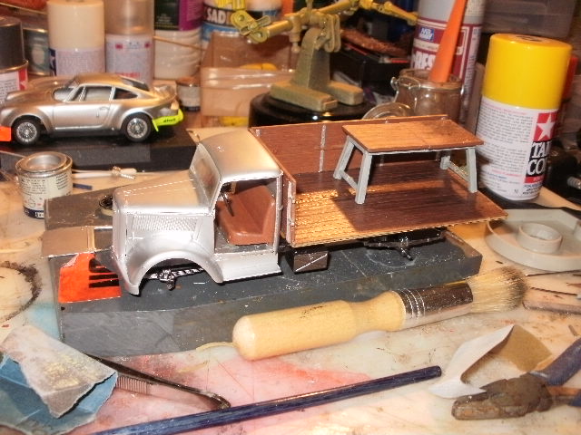

Il est loin d'être fini mais cela prend bonne forme.
Merci ,à la personne qui se reconnaitra pour l 'échange.

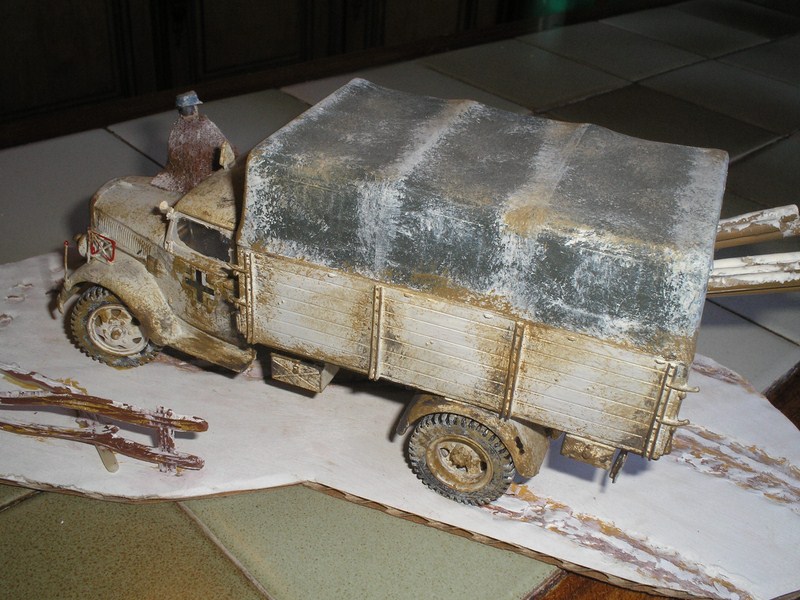

Mon inspiration :
Ma réalisation:
Maquette récupéré dans l 'état suite à un petit échange.J'était prévenu ,donc pas de soucis lors de la récéption...
...on attaque :

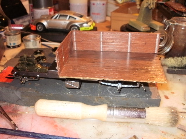

Peinture "façon bois" de la caisse et des ridelles ,les charnières de ridelles avec du gris métal Humbrol et le châssis déjà monté ,peint en Métal Gun (ts42 tamiya) et du noir diluer dans l 'essence F pour ternir tout cela
La banquette "façon cuir" et l 'intérieur sera peint en gris silver leaf (ts30)

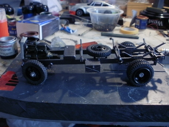

On reprend le châssis nu pour lui coller les roues...

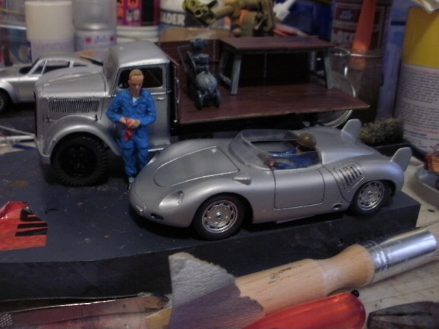

Et re essais avec perso ,mis en place de la caisse avec ces gardes boues ,du compartiment chauffeur....
A suivre........
