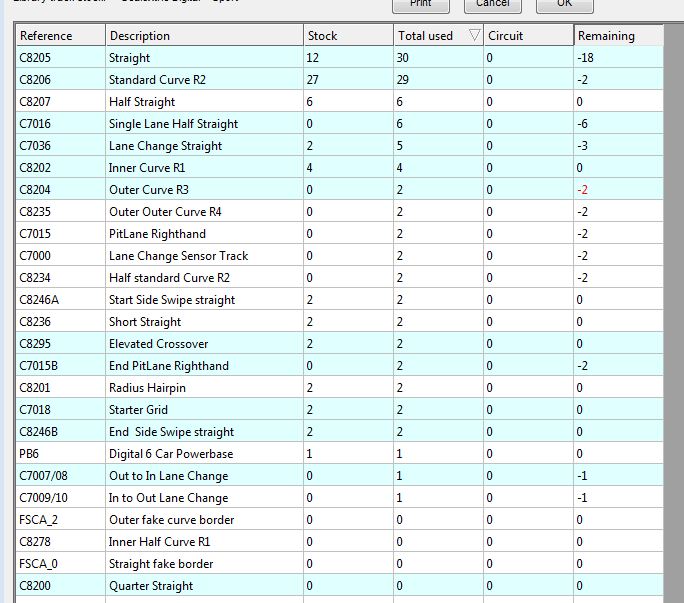

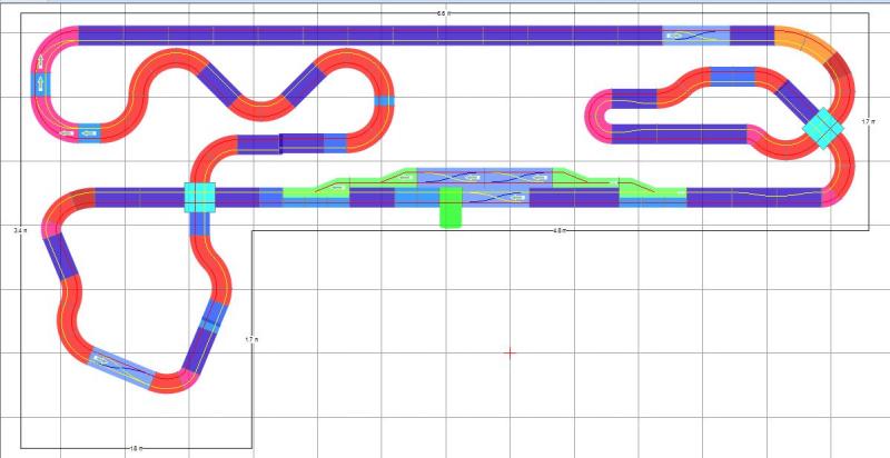

Date du message : lundi 11 février 2013 à 18h06
Voici mon 1er tracé sur le plateau qui ne fera que 6.60m
et la liste des rails que j'ai et qu'il faut que je trouve
merci pour vos remarques !!

Indy
Date du message : lundi 11 février 2013 à 19h32
Ça fait un sacré grand tracé ça
A mon avis en haut à gauche les bordures ne pourront pas être mises , les rails me semblent trop proches
Ensuite ceux sont des croisement ou des ponts que tu as?
SO23
Date du message : lundi 11 février 2013 à 20h52
tu as raison !!! J'ai penser à laisser de la place en haut mais pas au milieu
pour les croisements, ce sont des ponts !!

Indy
Date du message : lundi 11 février 2013 à 21h02
Donc si c'est des ponts , perso mais peut être que d'autres te diront que ça ne pose pas de problème, tes descentes sont en plein virages et les devers en virages ça fait glissé très très facilement les voitures hors du circuit , donc il faudra que tes virages soient à plats donc en hauteur et tu devras faire une partie suspendue plus longue , sinon il te faut au moins deux droits je dirais avant ton virage afin de ramener le circuit à plat avant le virage.
Apres tu peux peut être faire une légère inclinaisons de ton virage afin de compensé le devers.....mais a voir comment faire
j’espère avoir était clair
SO23
Date du message : lundi 11 février 2013 à 22h39
OK OK,
Je vais voir ce que je peux faire de mieux
Peut etre que quelqu'un à mieux ?

mann72
Date du message : lundi 11 février 2013 à 22h55
Dit moiles parties sinueuses le sont de trop et tes garçons vont se lasser trés vite , il irons quasi a chaques tour ramasser leurs voitures , essaye dans la mesure du possible plus de virage variés un grand "S" une épingle , et puis sur ce grand plateau tu a de quoi faire
SO23
Date du message : lundi 11 février 2013 à 23h36
Ils se débrouillent plutôt bien et j'ai du mal à les suivre sur le tracé actuel
Le week end prochain, j'essaierai de retravailler le tracé
merci pour vos conseils !!!

mann72
Date du message : lundi 11 février 2013 à 23h47
Superbe !!!!! , mais i tu a a faire un pont prévoit long a la monté quite a prendre 5 rails et long aussi a la déscente , se sera plus souple et plus agréble , a moin que tu joue a la "shérif fais moi peur"
en idé de piste regarde le tracé de TILOUP de LUDA et DRIX "SLOT ROOM CHAVANCHOISE" e un autres aussi MONT BLANC SPEEDWAY tu verra tres agréable a l'oeil et de plus une tres belle déco qui donne beaucoup d'idées bonne consultation

Pour la hauteur, 50 cm maxi. Si un jour tu décores ton circuit la visibilité restera optimale.
pour la largeur, si tu découpes correctement ton plateau, il n'y aura jamais de soucis. Au pire, tu utiliseras des pinces pour aller chercher les voitures qui sont un peu loin. Et n'oublies pas non plus qu'ils vont grandir.
Si tu mets 2 ponts la longueurs des voies ne sera pas égales. Il faut déjà penser à égaliser la longueur puis éventuellement à la difficulté des voies, si possible même nombre de virages à droite et à gauche et pour terminer le même nombre de virages difficiles à droite et à gauche.
Le seul inconvénient de ton retour à gauche c'est la visibilité du joueur situé le plus à droite du circuit.
Enfin pour les ponts, pour avoir une belle montée et une belle descente sans risque de déslotage, il faut prévoir un minimum de 5 rails droits, un peu plus si tu mets des virages. Il faudra surtout prévoir un support pour le pont pour une meilleure stabilité et surtout éviter la déformation des rails dans le temps.
