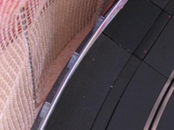

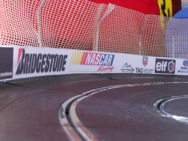

Bonne idée le coup du pvc, moi j'avais déjà tenté le coup avec du bois mais c'est un peu (beaucoup?!?) moins pratique pour faire suivre le grillage dans les virages....
J'avais expliqué un peu la réalisation du grillage ici, en fait ça reste assez similaire à l'idée de Gachettes sauf que moi c'est moins fignolé, et toujours pas fini d'ailleurs (ça na pas bougé depuis les photos)...

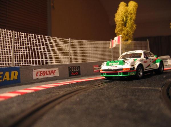

GACHETTES a écrit :L'ENVERS on voit les petits clous qui tiennent le profil à titre d'info il vaut mieux être patient pour ce genre de réalisation c'est ASSEZ long à faire
moi je trouve ça TOP
mais qu'el est la section du profil employé
Merci d'avance
GACHETTES
Date du message : mardi 2 mai 2006 à 00h35
J'utilise 2 types de profils tu trouves ça chez tous les distributeurs bricolage ![]()
ceux en forme de "u" ht 2 cm ep 1 cm ce qui permet de fixer en pied avec des clous ![]()
sinon ceux la + haut 2.5cm par contre 5 mm d'épaisseur et à fixer par le coté car c'est tout simplement un PVC PLAT blanc habillé de couleur

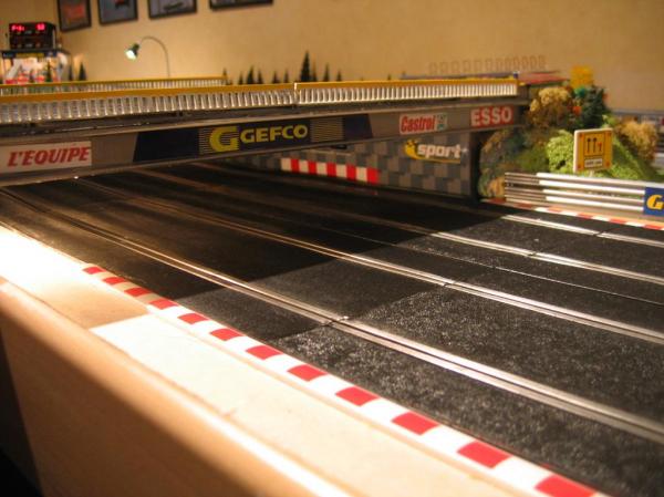

JE ME SERT aussi de ces profils pour habiller les tabliers des ponts
en clair ma piste est faite de bric et broc trouvé dans le commerce (!)
par contre je les habille avec un scotch granité imitation métal
eh oui toujours le réalisme FRED
dessous de pont habillés et tous éclairés

allez je vous montre le mien de muret, plus gros car facon "nascar", il est sur le banking, par contre c'est beaucoup moins peaufiné que l'excellent gachette, il s'agit de pvc tres fin, collé a la neoprene directemment sur les bordures scalex
( plus feneant tu meurs
z'avez remarqué le petit hommage a mon amis ralf schumacher qui aime bien se planter dans le banking
coyote33
